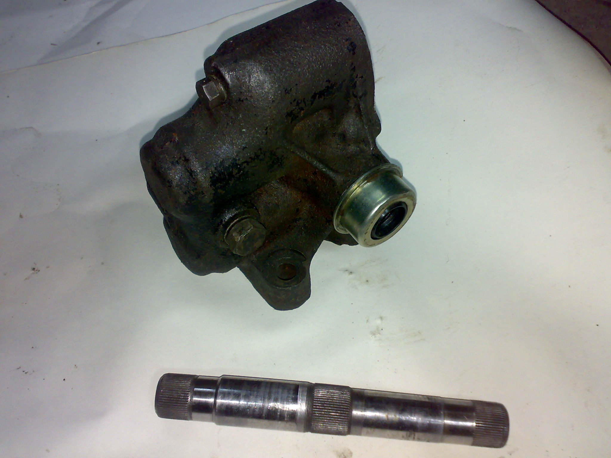

Продолжая тему. Разбирал следующим образом. Для начала измерте расстояние между ушами крепления цапфы. После чего распилитете сварной шов между рычагами аммортизатора. Рычаги со шлицов снимал следующим образом. Зубилом срубил старую обойму уплотнения оси. В появившийся зазор между корпусом и рычагом амморта вставил вилку изготовленную из листа рессоры(точно не помню газовская или зиловская). Вилку зажал в тиски и с помощью железяки подходящего диаметра и небольшой кувалдочки выбил ось из рычага. Процесс сборки ещо проще. Да по поводу задних мартёров пока не думал, давно уже стоят телескопы. Но мысля восстановить родные не покидает, они мне больше по душе. Сейчас есть один новый поэксперементирую, но думаю что подойдёт тот-же сальник.

Судя по фото диаметр валика разный
с одной стороны он больше ,
чтобы выбить его из амортизатора
нужно понять в какую сторону его выбивать.
Судя по фото валик можно выбить только в одну сторону.

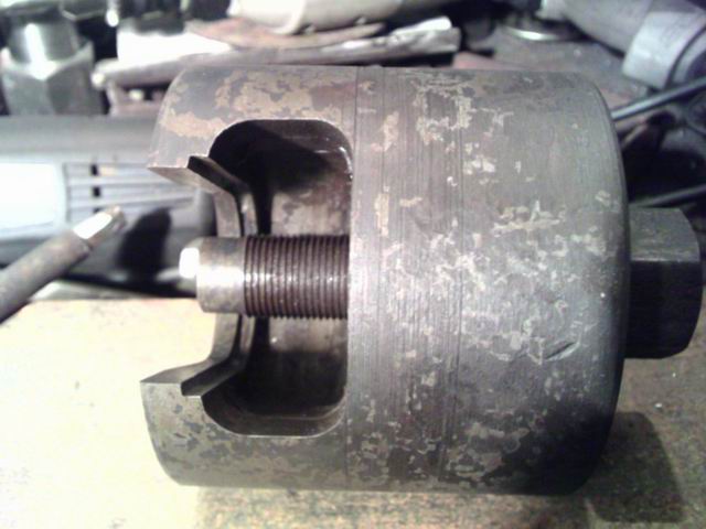

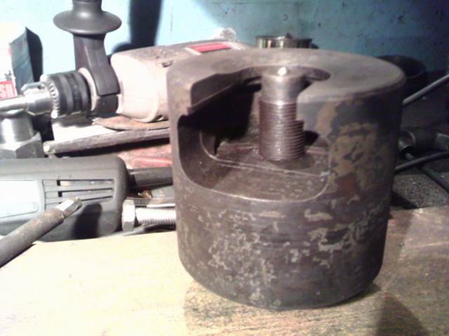

Миш сможешь снять все размеры со съёмника, хочу заказать себе такой, или может кто-нибудь продаёт такую штуковину?

Дим так он же похож на обычный ВАЗовский у меня такой есть

Сьемник изготовлен по чертежу, приведенному выше, с незначительными доработками в том числе были изменены условия термообработки, что в итоге должно придать бОльшую надежность сьемнику:
vottaktak сказал(а):
Чертежи съемников рычагов амортизаторов здесь - http://gaz20.spb.ru/img/download/shock_absorber.pdf

В том то и дело что похож :lol:
