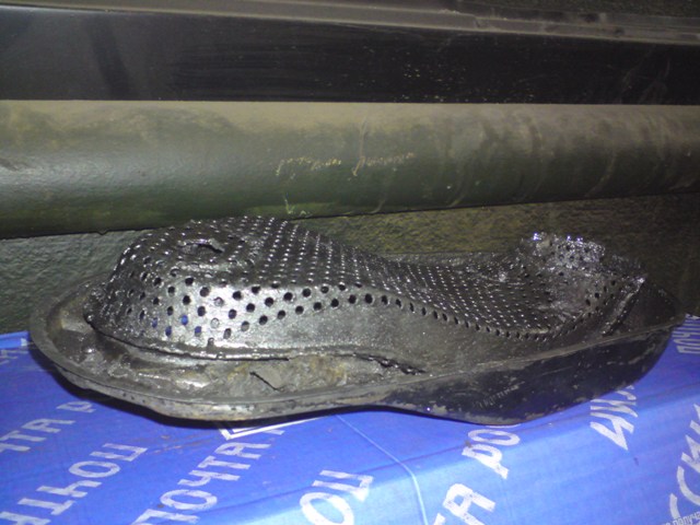

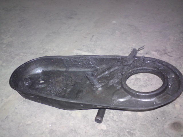

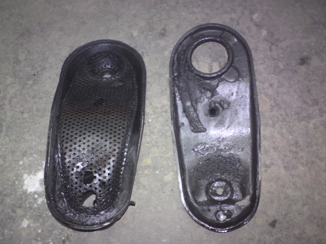

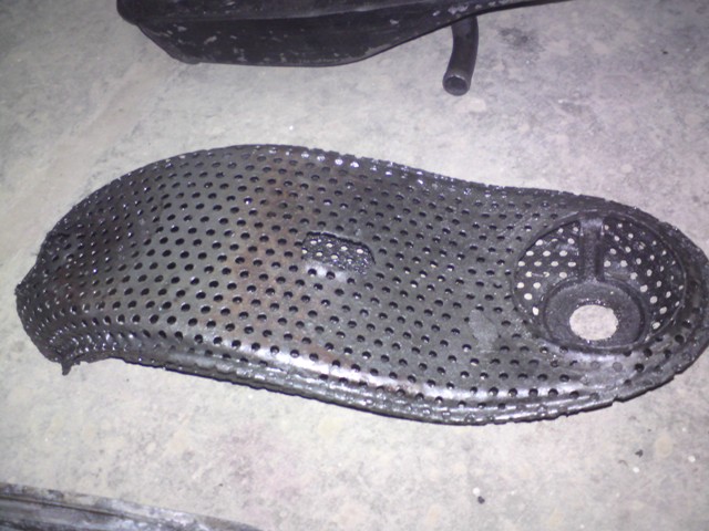

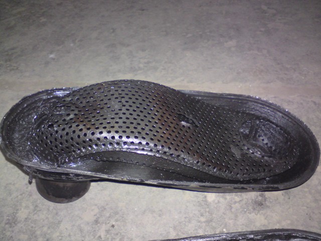

Всем привет. Сегодня разобрал фильтр на части. В нутри сетка и остатки какойто материи. Вопрос такой, кроме металлической сетки в глушителе шума всасывания что то стоять должно??? Возможно что сетка была чем нибудь обернута????

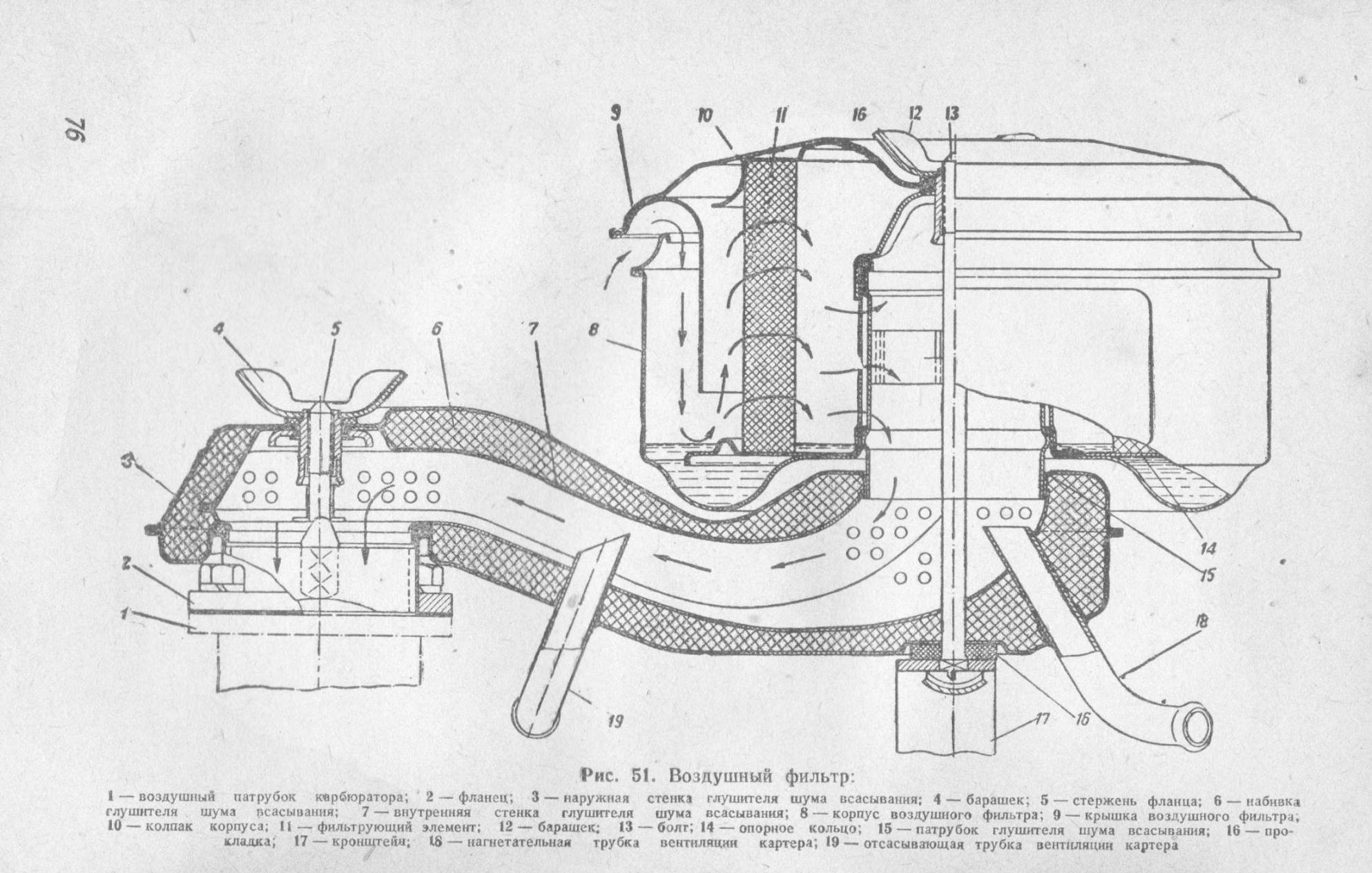

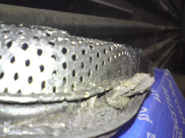

А вот собственно и правильный ответ!!! :D
4 884
2 314
Вата! Охренеть. Может чем нибудь другим заменить. Например уазкиным обернуть фильтром. Типа мешочек такой.

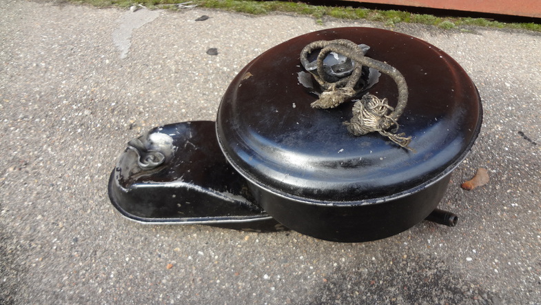

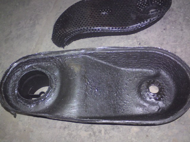

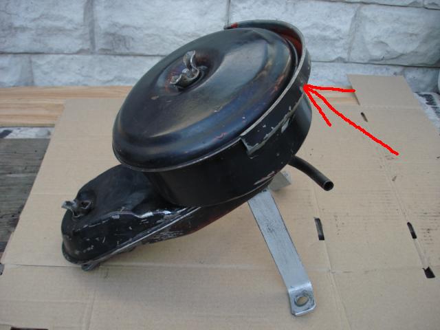

Кстати по самой кастрюле есть подозрение что на ранних двушках на кастрюле отсутствовала отбортовка, как дымаете? На схеме в книге 49 года она так же отсутствует! Один фильтр имеется с такой кастрюлькой, ещё один видел! :D
4 884
2 314
Вопрос тоже интересен!
3 152
744
Я же тебе привозил мятый с отбортовкой.
я тебе как раз и говорил, что на том что купил у Славика и Димона, отбортовка отсутсвует. Я списывал, что это утрата.
Миш, можешь внимательнее посмотреть и сфоткать, где "должна быть отбортовка", была ли она??
autostyle
18.03.2013
2 801
212
Калужская область
autostyle40.ru
Отписал в л.с.
4 884
2 314
У меня с отбортовкой и помоему они отличаются на первый взгляд крышками. Да крышки другие с внутренней стороны.

Вата скорей всего для шумоизоляции. Основной воздух идет по сетчатому тоннелю.

Сначало надо разобраться с корпусом,а вата на завершающий этап пойдет. Хочу усилить слабые места с нутри пластинами. Как их крепить,варить,поять??
15 858
8 966
варить можно латунью или кемпиком.
