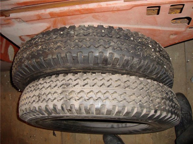

Подскажите кто сталкивался прокатал 4 диска от победы, два диска оказалась 4,5 дюйма. внешне победа, были ли на победе 4,5?
8 765
27 157
Диск 4,5 это диск от ЖУК, на М20 похож,но все таки внешние отличия присуствуют.
goha_74
30.04.2011
277
Челябинск
Вот в том то и дело что диск внешне победавский и 4,5 . жука диски видел у меня их полно там ступица 98.
диск вот такой:
8 765
27 157
Да опять Жук,но ранний.
8 765
27 157
Если резину шире 6.00 ставиш, обязательно ставь на этот диск .
