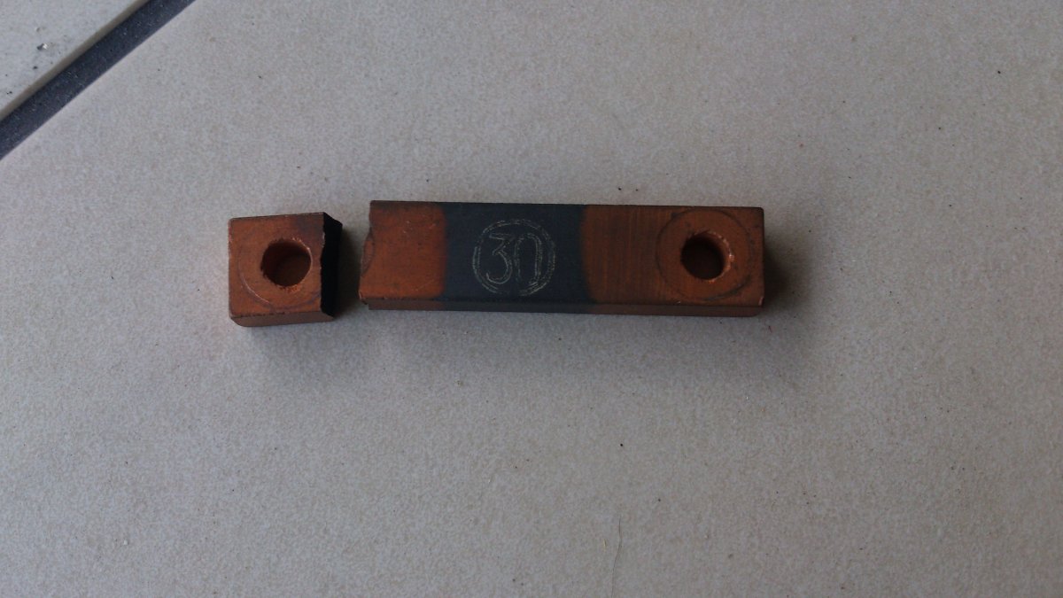

В нашем раннем реле зарядки РР-12, это то которое большое и черное. Есть такое сопротивление и оно у меня сломалось. Можно ли его как то склеить и будет ли оно работать? или где можно достать такое же?

Искать целое или аналог.

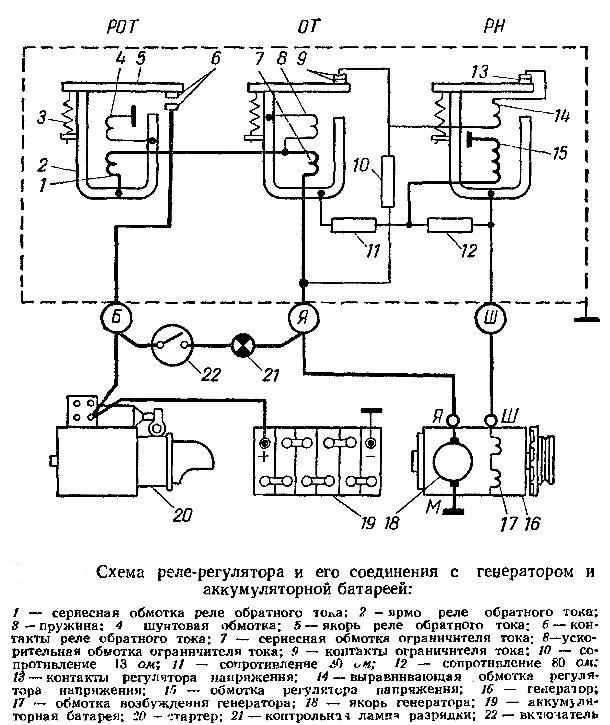

можно взять из РР24, у них схемы идентичны

Я так понимаю "11" 30 Ом.

Да, но там оно уже другое по конструкции, именно таких прямоугольников нет.
то, что применяется в РР12 графитовое, такое вы вряд-ли найдете, и у меня 2 реле с поломанными резисторами...
они же стоят снизу и не видно ...
я буду ставить себе именно с рр24, уже нашел донора )
