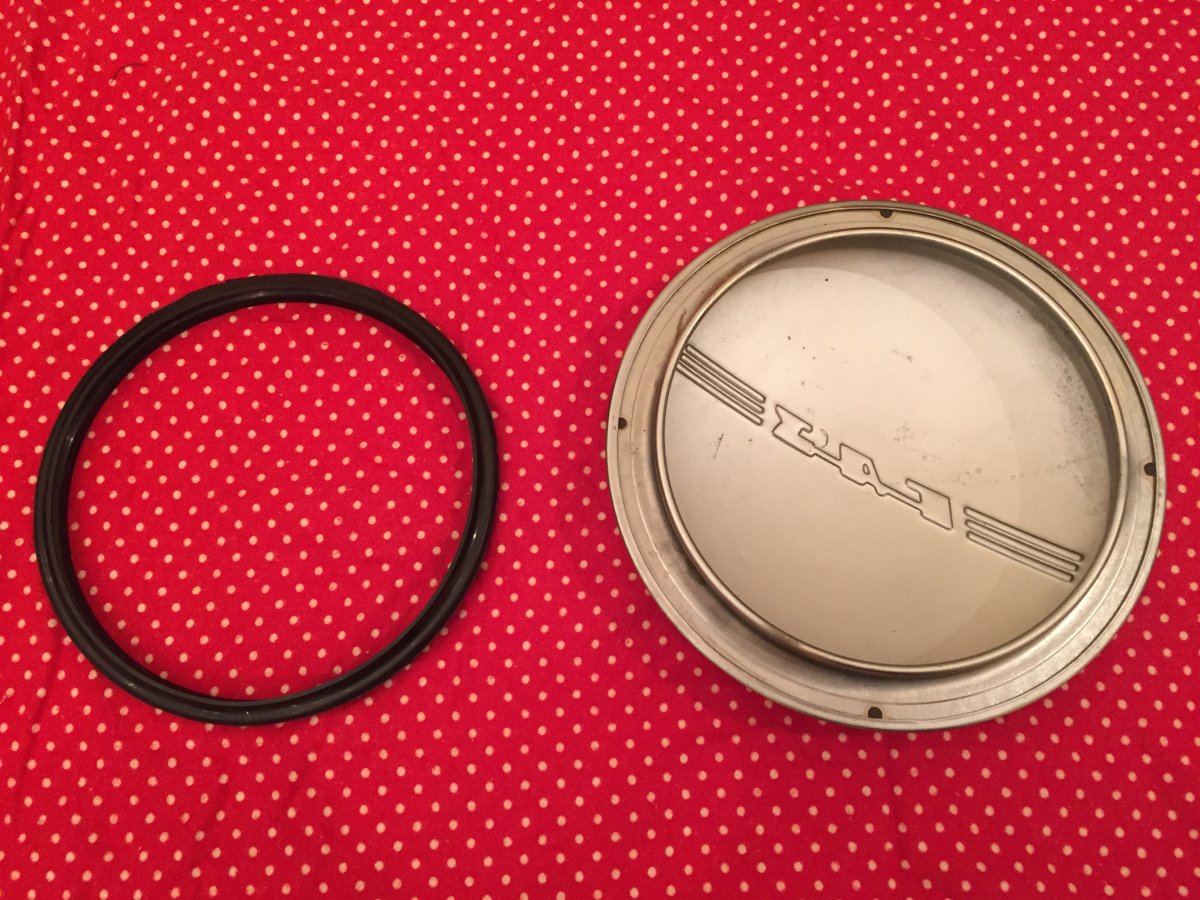

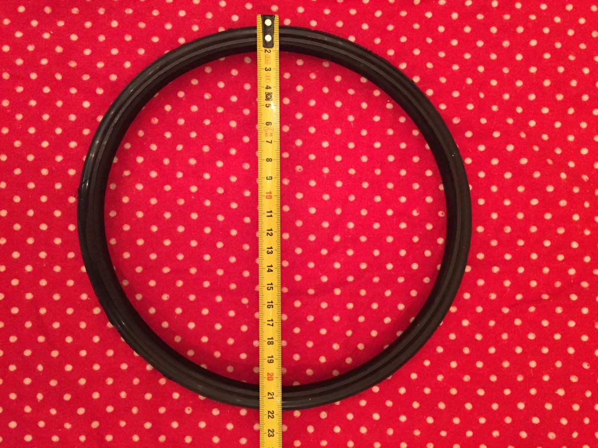

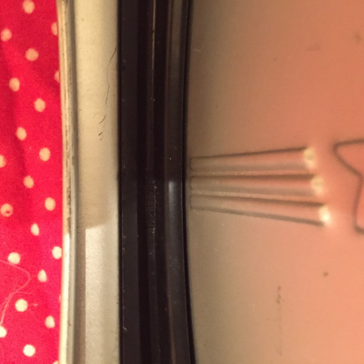

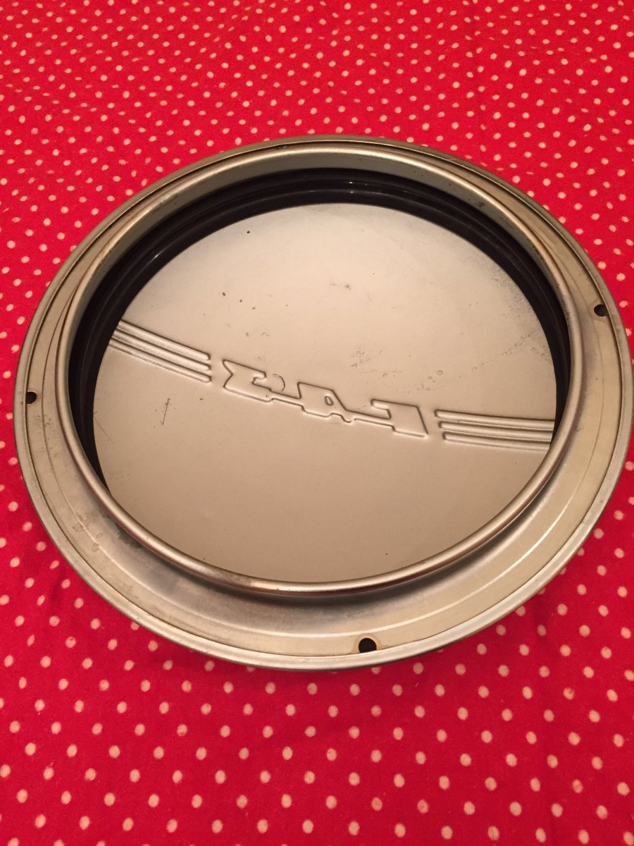

Приветствую всех!

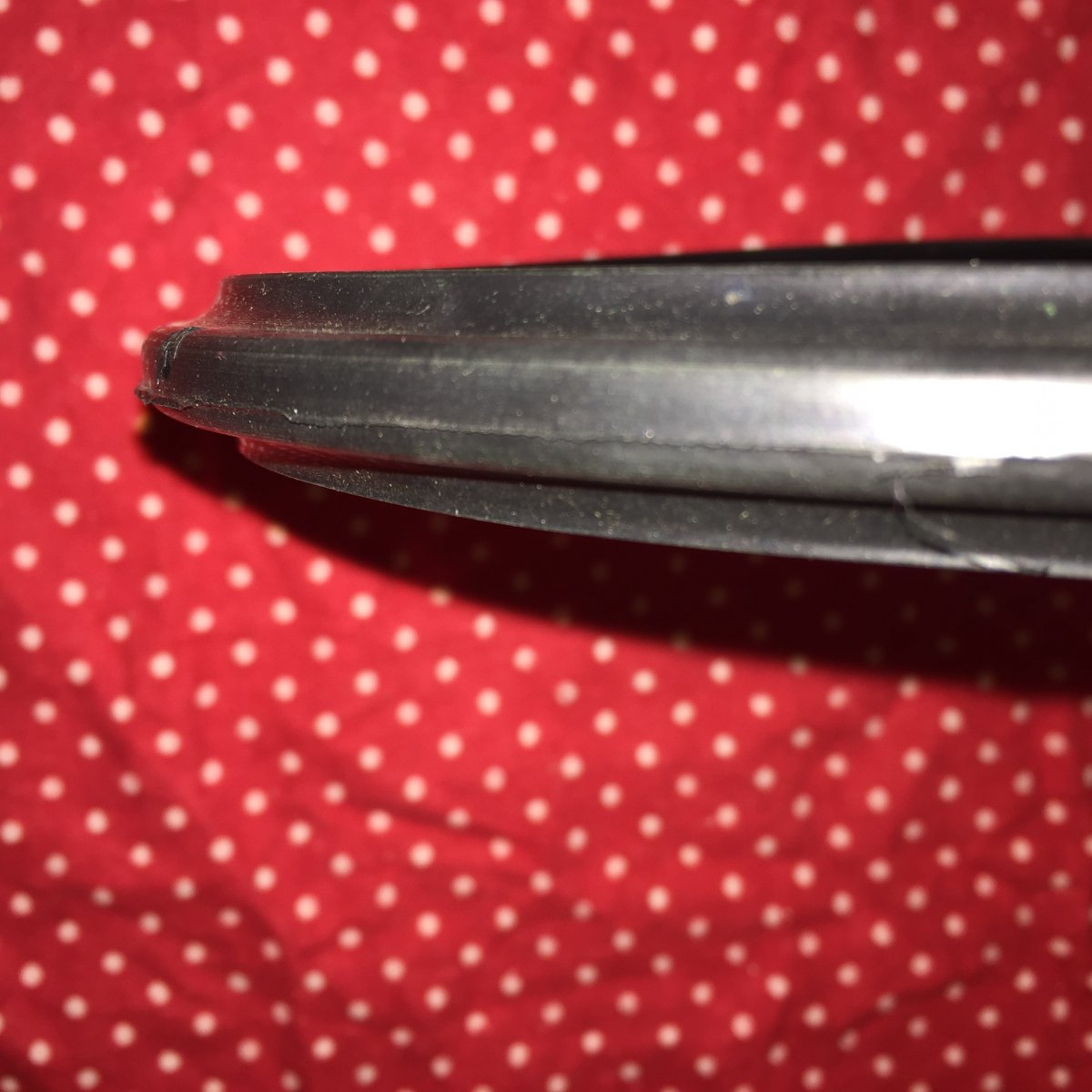

На днях раздобыл новый оригинальный колпак с содержимым - в виде резинового уплотнительного кольца. Кольцо по окружности садится не очень плотно, отступает на пару миллиметров от окружности колпака, но по высоте садится идеально "как тут и было".

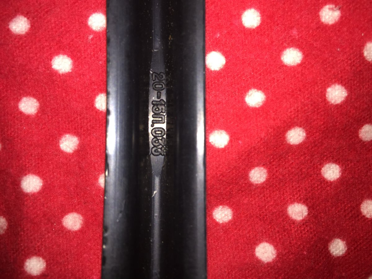

На внутренней части кольца имеется маркировка 20-15П.033
С таким кольцом раньше не сталкивался, и по каталогу запасных частей такой детали не нашёл.
Со слов предыдущего обладателя-дедушки, колпак покупался им в молодости с этим резиновым кольцом внутри.
Кто сталкивался с таким уплотнителем и от чего он?

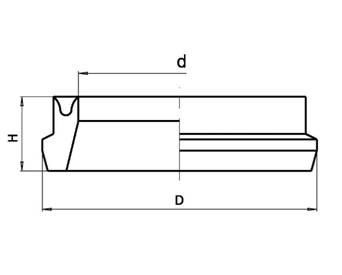

похоже вот на это
Кольца резиновые для чугунных напорных труб ТУ 2531-895-00152106-84 Предназначены для работы в системе водоснабжения.
1359-00 для чугунных напорных труб 0 200 мм
Размеры Б-1-200 210x 260 x 36
Б-2-200 202 х 260 х 36

Профиль сильно отличается от кольца чугунных труб
15 866
8 975
это современное кольцо отличие есть. но похож.

А какое назначение может быть у уплотнителя внутри колпака?

С обратной стороны колпака есть четыре дырочки в месте вальцовки, я так понимаю, что это для слива воды попавшей под колпак во время движения, центробежной силой, при установке данной колхозной манжеты нарушается штатная вентиляция со всеми вытекающими. Как мне кажется она абсолютно не нужна.

Да и как-то свежо выглядит резина, для того что бы быть купленной в молодости теперешнего дедушки.
Поиск вот что выдаёт: 20-15П.033 - Прокладка резиновая - ТУ 98.105.933-84

Да, согласен вполне. Тоже были такие мысли. Резина хоть и выглядит свежо, но сделана давно, ибо цену нашёл - 31 коп. Маркировка 20- лишь подкупала сомнениями.

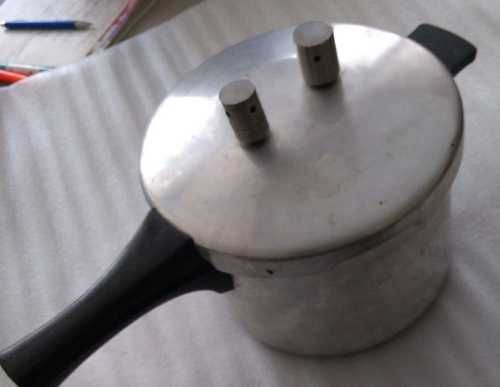

На советской скороварке 20Г-15П уплотнительное кольцо имеет точно такой же артикул 20-15П.033.

Скорее всего дедушку подводит память и он выдает желаемое за действительность. Как вариант- умелец из прошлого купил резинку в хоз.товарах, соблазнившись маркировкой. Вставил в колпак, а потом продал *нашему* дедушке. ГОСТ на изделие 84 года, уже и 21ю с 24й сняли с производства...
