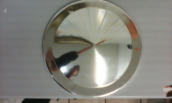

Есть еще такое как химическое хромирование. У нас к июню должна этим делом заняться некая конторка. Надо будет поглядеть на образцы. С пленкой есть один нюанс, швы, складки и загибы не исключены. Брат затянул колпаки запорожца хром пленкой. Но без шва и подрезаний не обошлось. Хотя стало лучше)

Вот фото колпака в пленке. Качество телефонное, но колпак конечно стал наряднее.
