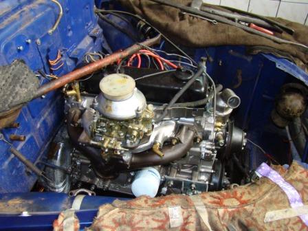

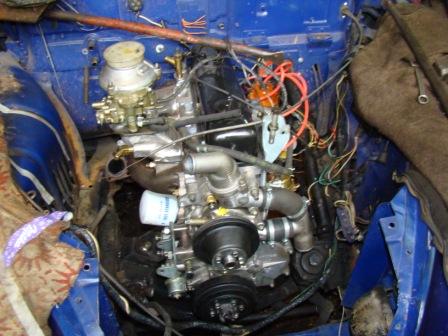

Вот начал установку! Сегодня, если все пойдет по плану, закончим. Выложу фото всех переделок ;)
