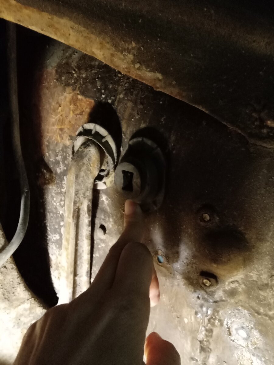

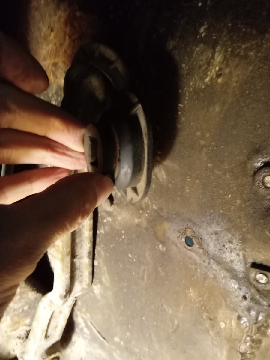

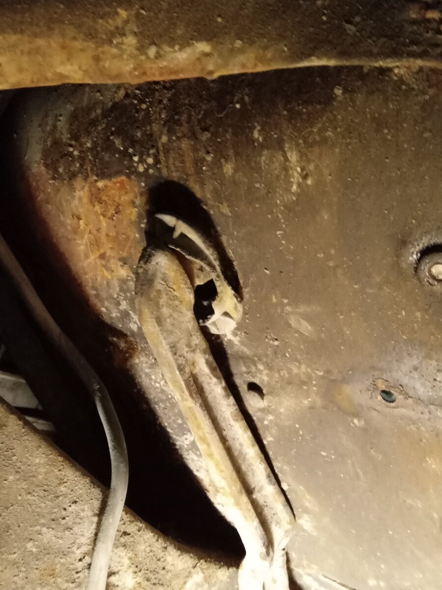

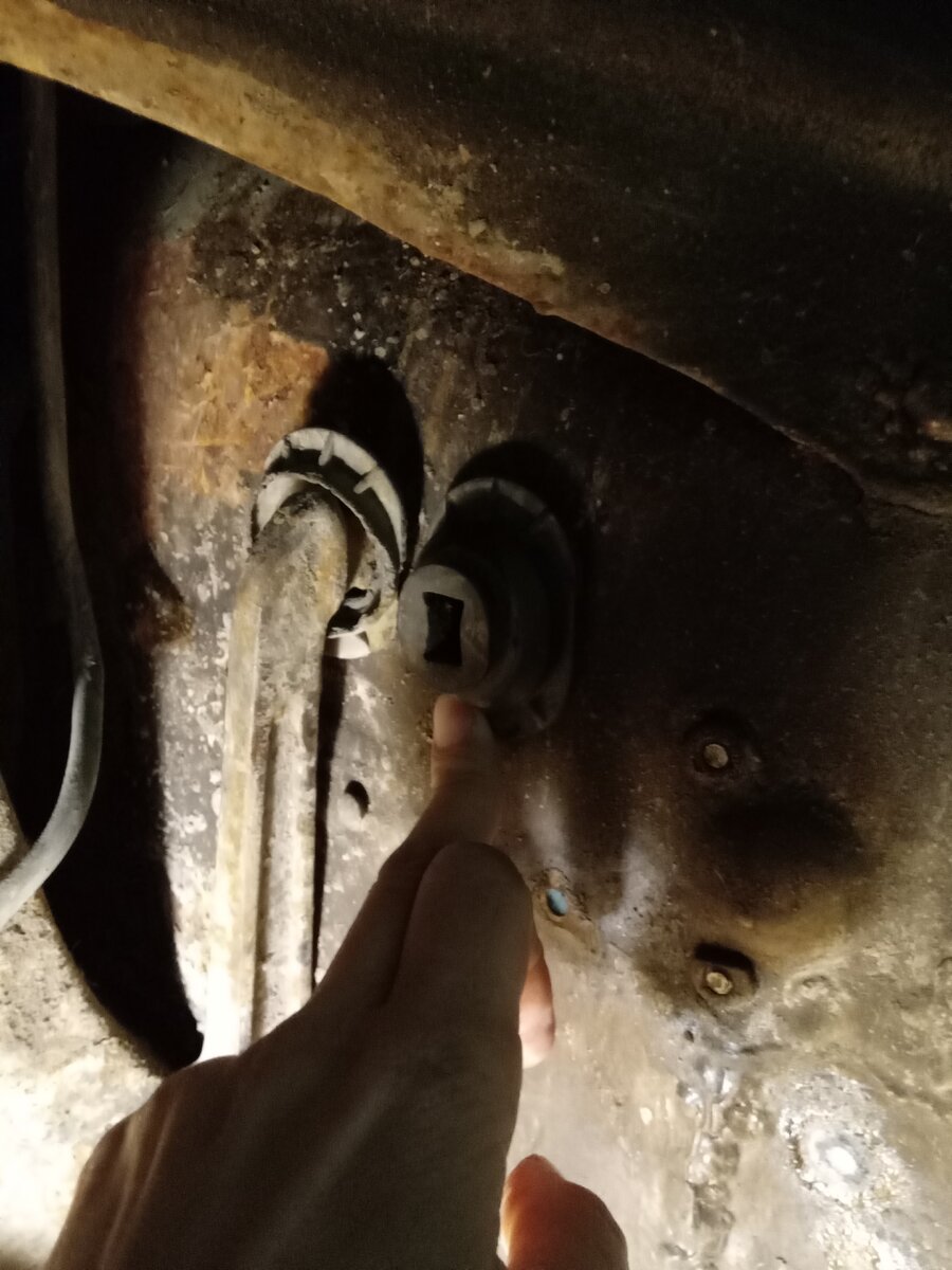

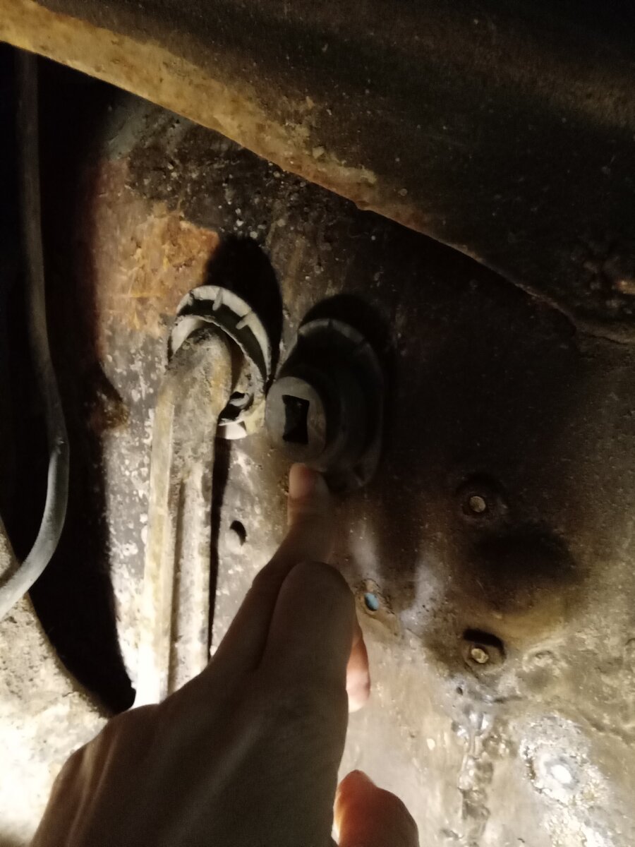

Добрый вечер Всем! По уплотнителям педалей подскажите. Правильно ли их поставить, как на фото планирую? и второй вопрос. Педали снимать - с чего начинать надо?

Правильно.
С извлечения штифтов.
Надо выбивать его в сторону накатки, я сейчас уже не помню в какую именно.
Можно посмотреть по каталогу и таить надежду что художник не ошибся.
Можно выбить и в другую сторону, но так скорее всего шлицы на штифту не доживут до повторной установки.
Я снимал вал на машине без двигателя, пространства для маневра у меня было больше.
Обычно меняют не только резинки, но и вал со втулками.

Спасибо! А с отбойниками педалей как поступить. Их нет от слова - совсем. Остались только заклёпки, которыми они крепились к щиту. Заклёпку то понятно - сдую болгаркой. Сам отбойник резиновый - болтиками закрепить?

Можно и вытяжными
8 846
7 895
На америкосах я эти именно уплотнители натягиваю через перед) не снимая педали

С завода и по фен-шую:
Стальными заклепками типа грибок с ножкой-трубочкой ( ставить шляпкой наружу )
Можно подобных из простых гвоздей наточить даже на дрели - там весьма мягкая сталь.
и не колхозить алюминиевыми вытяжными...

Заклёпка называется полупустотелая с полукруглой головкой.
