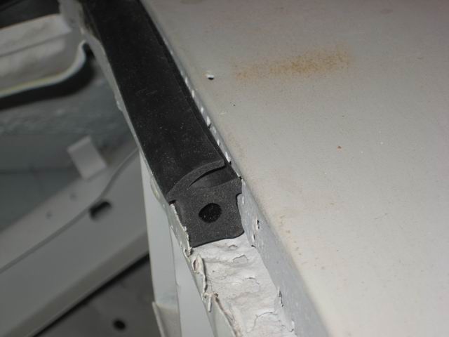

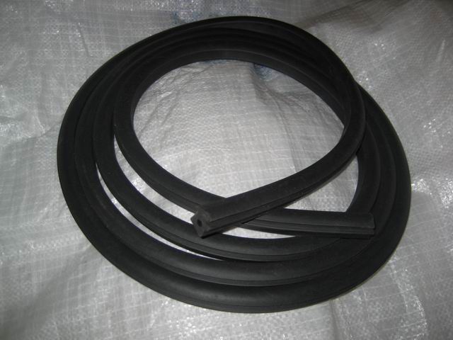

Фото более правильного уплотнителя и его установки ниже:

Уплотнитель куплен в колесах истории как оригинал, если это не так, значит они дурят. оригинал не видел т.к. на машине его не было
АлексейРиО
04.02.2006
1 710
Уплотнитель предложенный Колёсами близок к оригиналу.
Предложенный SMV с оригиналом близко не лежал, но возможно хорошо уплотняет...
Родной уплотнитель, полностью повторяет фрму багажника, и его не надо ни мять, ни резать.

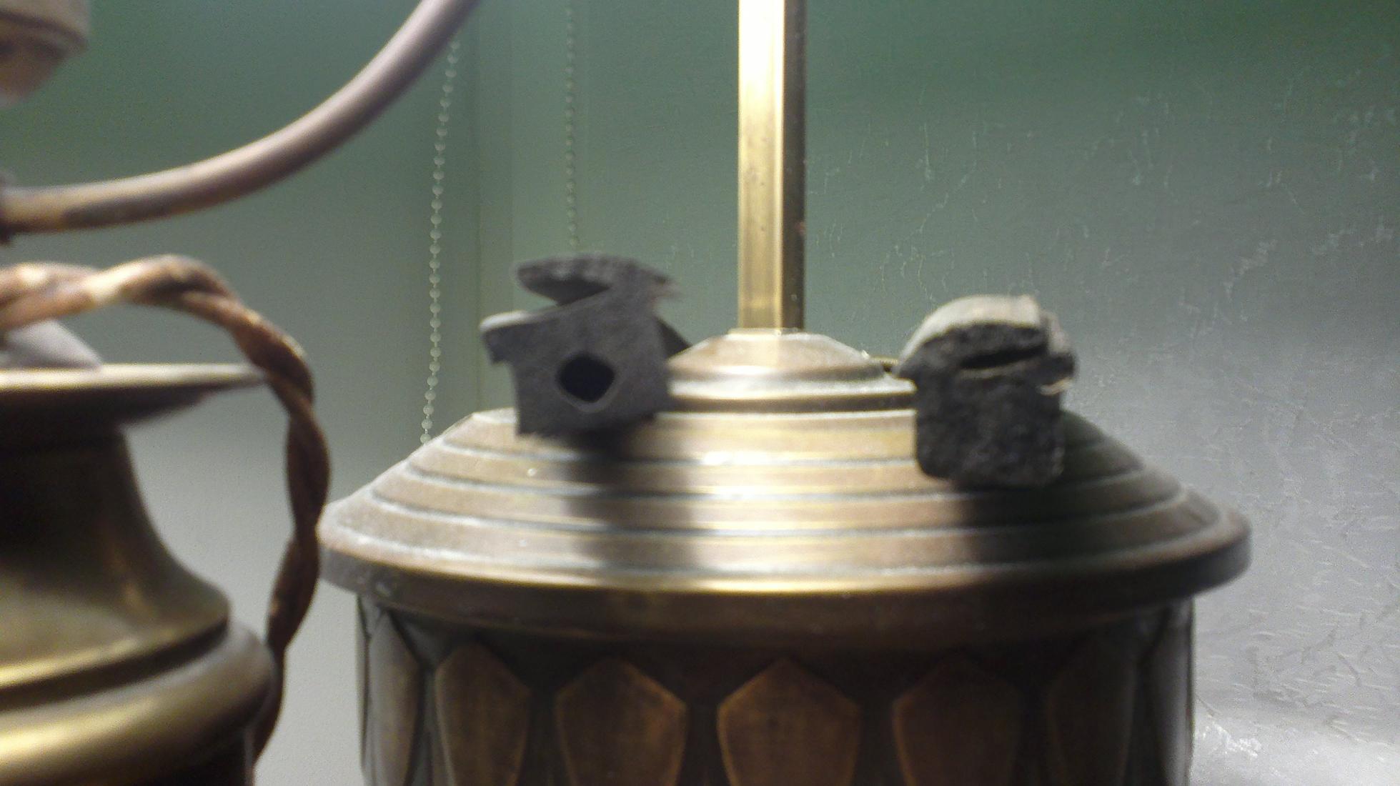

Дабы расставить точки над I,даю фото "родного" уплотнителя с моей машины и уплотнителя от SMV. Как видно они почти идентичны. А на фото у Данилы мастера похоже уплотнитель дверей.

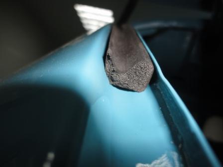

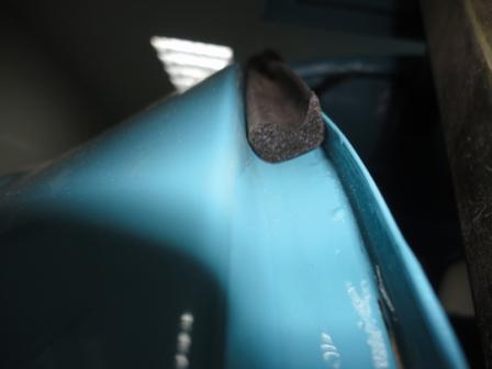

предварительная установка одних лишь вертикальных частей уплотнителя дала следующее:
Говорить это может о многом: о плохоподогнаной неродной(еще до меня меняной) крышке,о деформированных желобках установки уплотнителя(а там,если честно,то черти что творится),и об избыточной толщине уплотнителя(но много- это,замечу,не мало,всегда подрезку можно сделать).
Короче я в данной ситуации дал отмашку заново строчить желоба,там гниль, косовище,заплаты...А там уж увидим...
