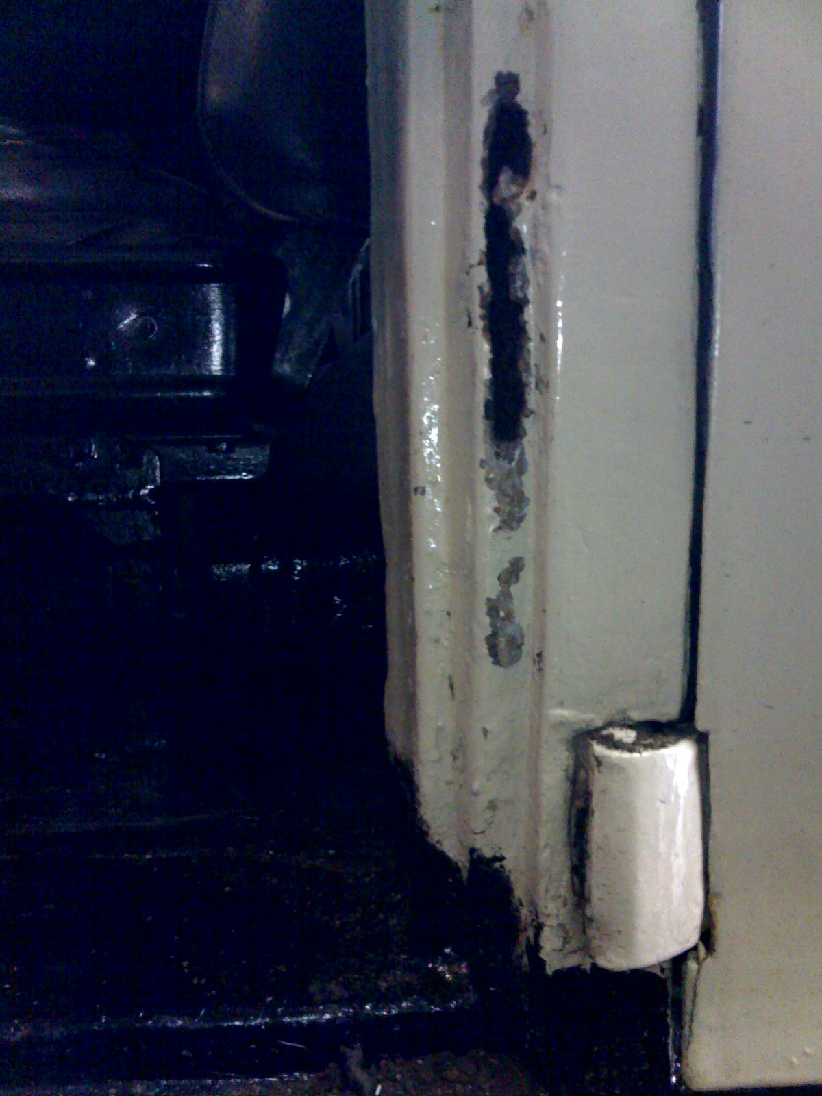

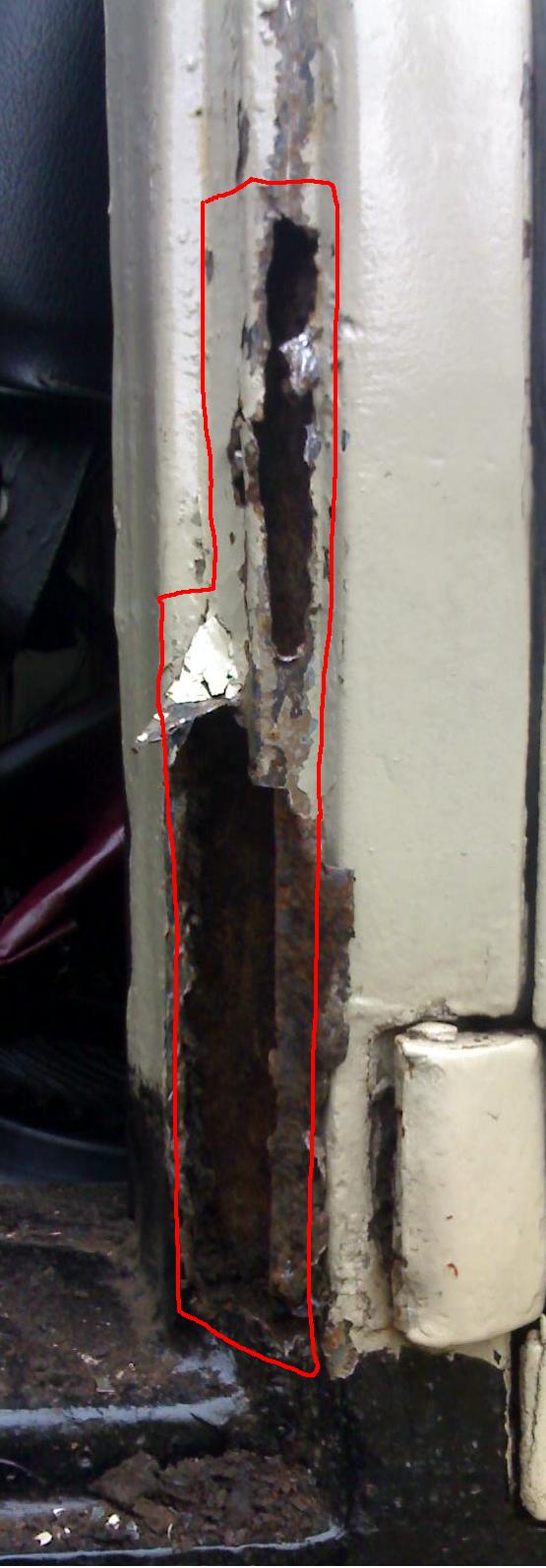

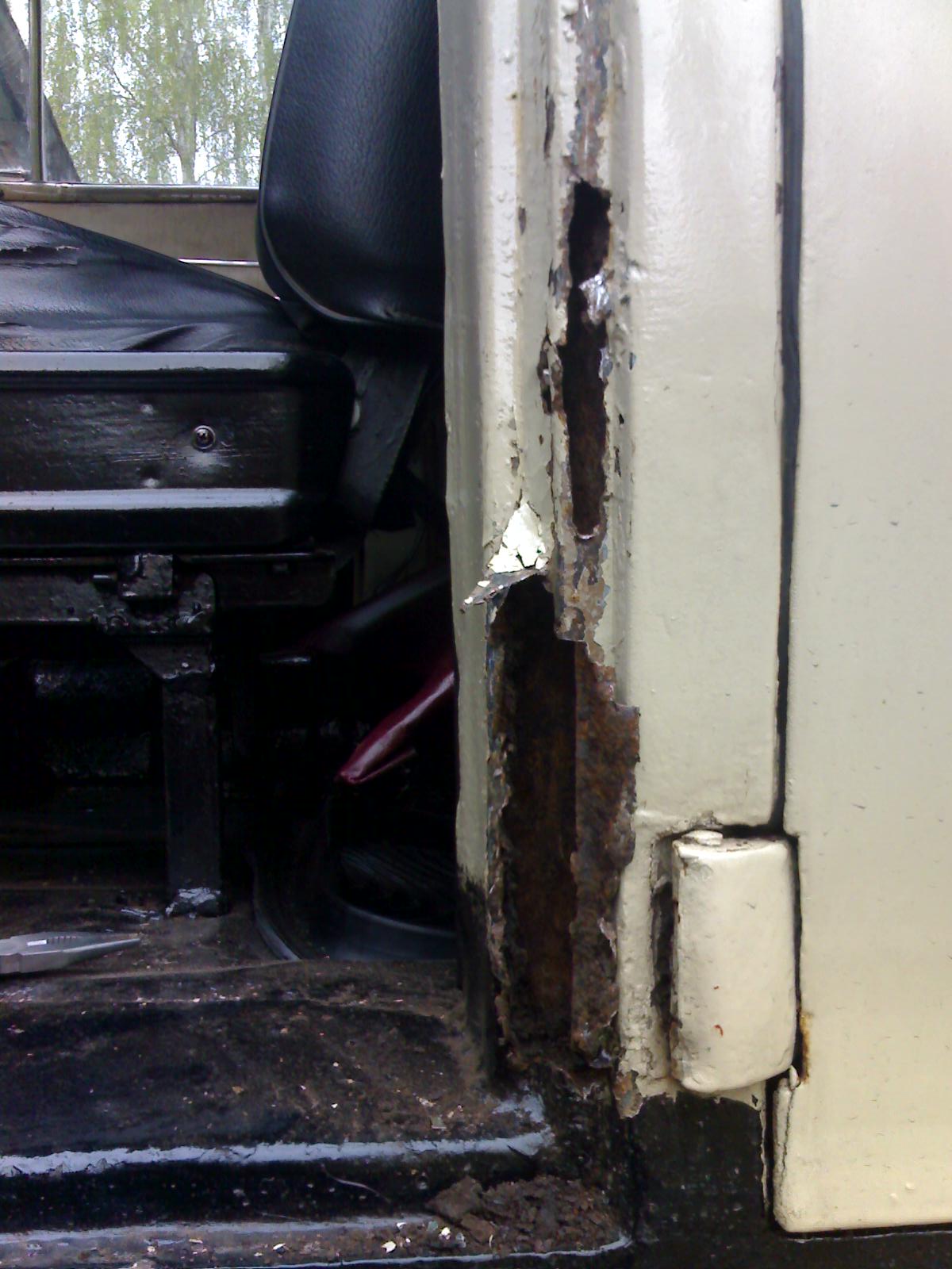

Ходил проведать своего слона... Очередные неприятности... Обнаружил скол краски на стойке, под ним ржа... Сковырнул краску а там...

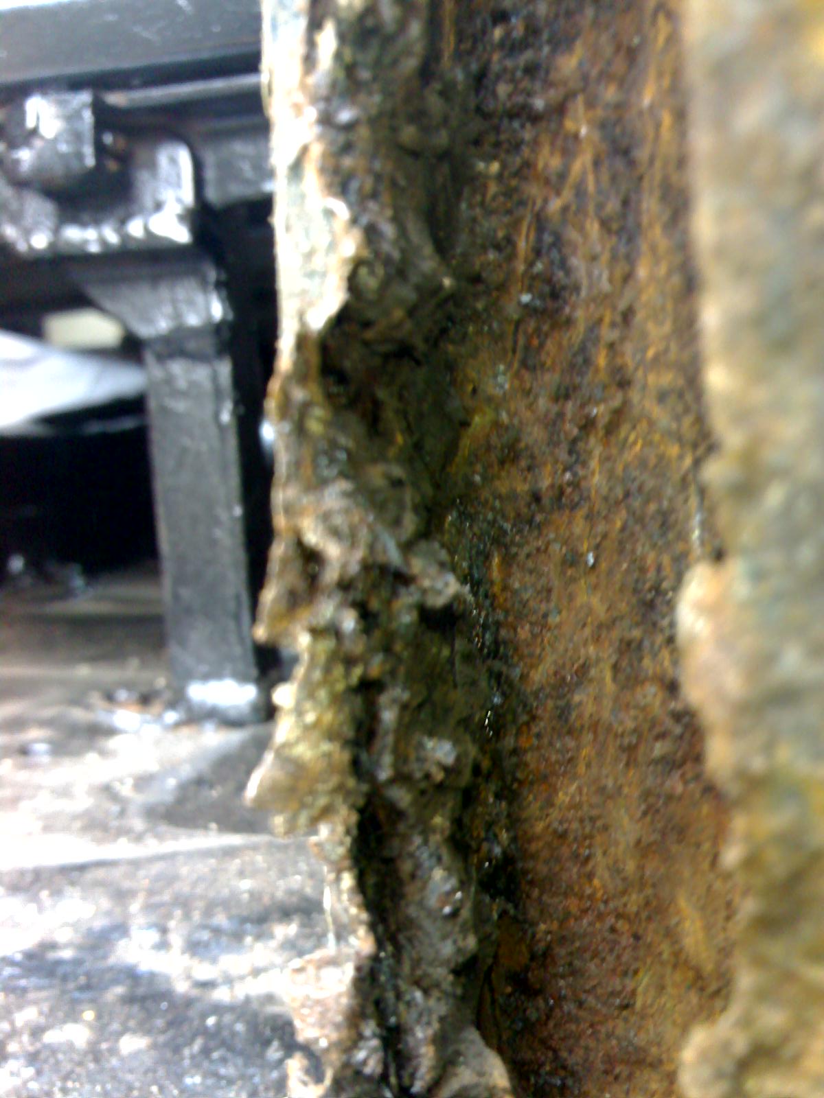

В общем, на протяжении почти всей трещины металла нет, крашено было прямо во земле. Судя по всему вся стойка забита плотноутрамбованной почвой. как она туда попала, одному Эру известно, но я все больше утверждаюсь в мнении, что последние лет дцать машина лежала на дне болота, судя по тому, сколько в ней земли. причем, земля ВЕЗДЕ, вон, даже стойка вся забита ею...
Вопроса два: как извлечь и куда можно поставить машину на полный кузовной ремонт, что бы качественно и квартиру не продавать.

стойку менять все равно придется...

Увы, но уже по этому скудному кусочку фото видно что машине хана полная.
Мой совет, "забить" на восстановление этого разложившегося трупа и искать машину без документов в более менее приличном состоянии под свои документы.
Сбережёте нервы, время и деньги.

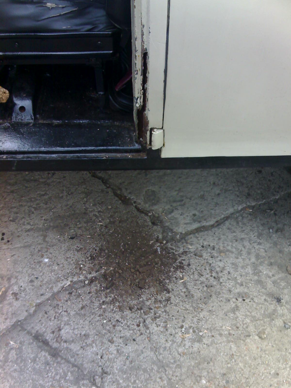

В балке переднего моста бывает спрессовавшаяся пыль. внизу дверей, но вот в стойке... :shock: :shock: :shock:
А машина из каких мест пришла?

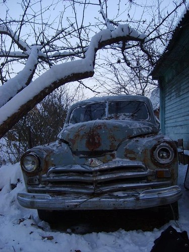

Посмотрите историю сообщений автора темы. я посмотрел.. машина куплена 2 года назад за 250 дол.
http://foto.mail.ru/mail/roland-elf/pobeda
Еще тогда по фоткам, народ сказал... тут нечего восстанавливать.
Снять то немногое, что еще можно считать запчастью..а остальное на металл.

Машина совсем другая, или я дальтоник!!!
Уж не от Космика ли Вам достался сей чудесный экземпляр?

Машина из Новосибирска.
На приведенной фотографии - мой Мамонт, с проблемами которого все ясно.
Земля в стойке у данного экземпляра:

А что это у тебя за М72? Переделка? Мне интересно, т.к. с лета приступаю к реставрации своей М72
3 242
3 229
Еще вопрос. Там земля или глина? Слышал, что иногда при газовой сварке ремонтируемую деталь обмазывали глиной.

Скорее, то что уазоводы называют гОвнами(сиречь жидкостная грязь) в засохшем состоянии.

я такому ничуть не удивляюсь на своем мерседесе 124 летом ездил по пляжу довольно часто и много потом надумал промовилить пороги и днище в результате аж ужаснулся песок и грязь была везде даже за крыльями в сливных пластиковых трубках для слива воды с лобового стекла в порогах тоже было не мало и попадало все через маленькие сливные отверстия, где небыло пробок, а на автомобилях такого года и подавно

Сегодня проводил вскрытие...

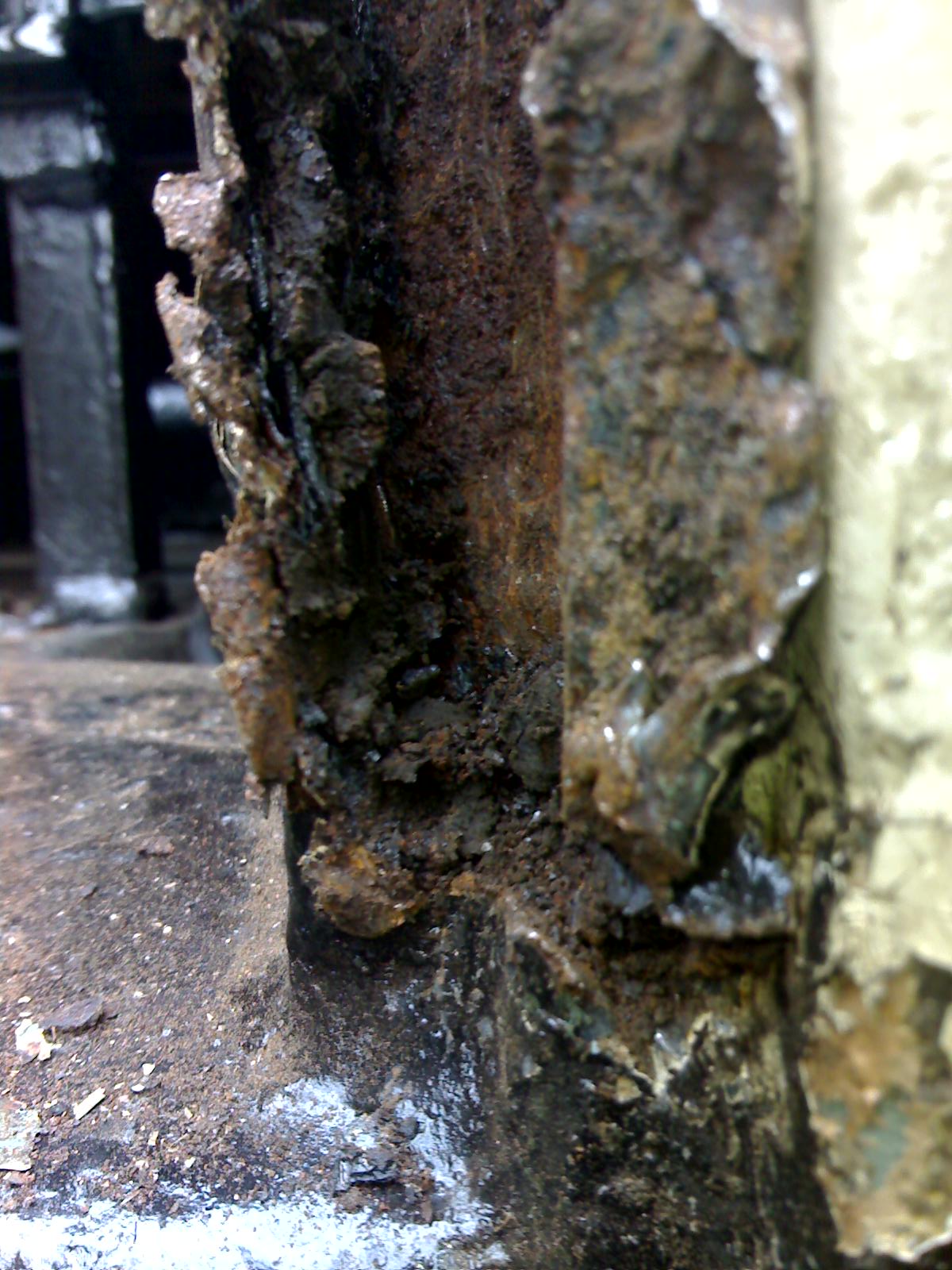

грязь...
8 754
27 102
Ничего страшного здесь нет,по кузове можно сделать практически все.С большой или маленкий бюджет,в зависимости от обстоятельств!

Дружески жму руку благородному Победоводу. Не бабки, не крутые гаражи с набором всевозможных инструментов, а истинная увлеченность и желание воротят горы. Ничего страшного нет - переваришь стойку, если надо - и пороги, и будет машина жить и жить. За 50 лет в стойку могло и побольше насосать всякой грязи. Наверное жила Победа в сельской местности.

Да пороги, вроде, живые...
А переваривать стойку... Я думал, заплатки лепить, т.к. вообще не представляю, как переваривать ее... Старую вырезать, что ли че?

во первых у 90 процентов машин внизу стойки есть ржа и она успешно лечится латанием. поэтому нет большой беды вырезать всю стойку и в колхозить туды от другого кузова с большей степенью сохранности, стык усилить и проварить нижнюю часть до прочного состояния.
Есть конечно новые стойки, но стоят они от 2000 р/шт, учитывая что пороги все равно варить - можно обойтись таким методом с беу деталькой.

Стойку менять не буду, буду извращаться с имеющейся. Решил выгрызть очаг коррозии болгаркой, по контору, показанному ниже. Будут ли какие уточнения?
4 726
1 404
Коррозия поразила стойку не только где видна дыра, но и где метал остался. Толщина коррозионного метала, может быть очень маленькой, и как не латай эту стойку, местами она будет иметь тонкий "метал". При езде кузов подвергается сильным нагрузкам. Лучше заменить стойки на новые. Они еще попадаются в продаже. В крайнем случае, как было написано выше, заменить стойки на более уцелевшие с донора.

М... Дыра была не видна, как раз на ее месте был коррозийный тонкий металл.
Менять стойку:
а) нет денег на новую стойку
б) нет донора и, тем более, денег на него
в) не знаю, кто вообще возьмется менять, сам точно не рискну, уж очень велик риск, что кузов поведет.
Да, кузов будет ставится на уазовскую раму, как раз таки, что бы не подвергать нагрузкам.
Уф... Кажется, все в один голос утверждают, что надо менять стойку... Мде...
