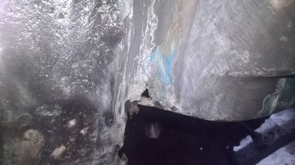

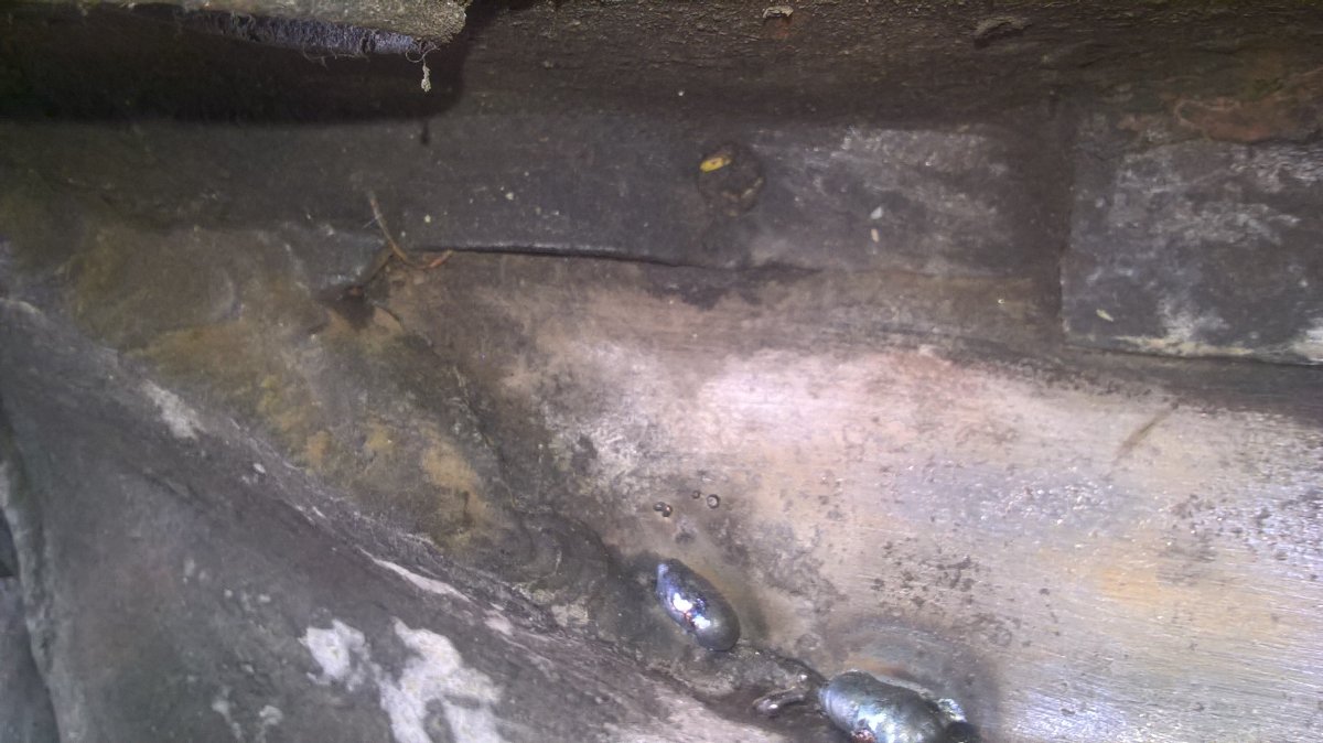

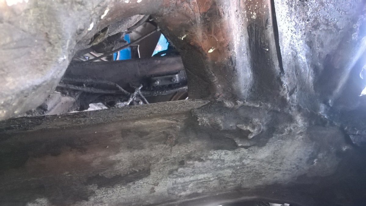

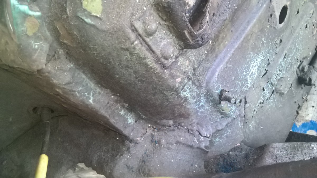

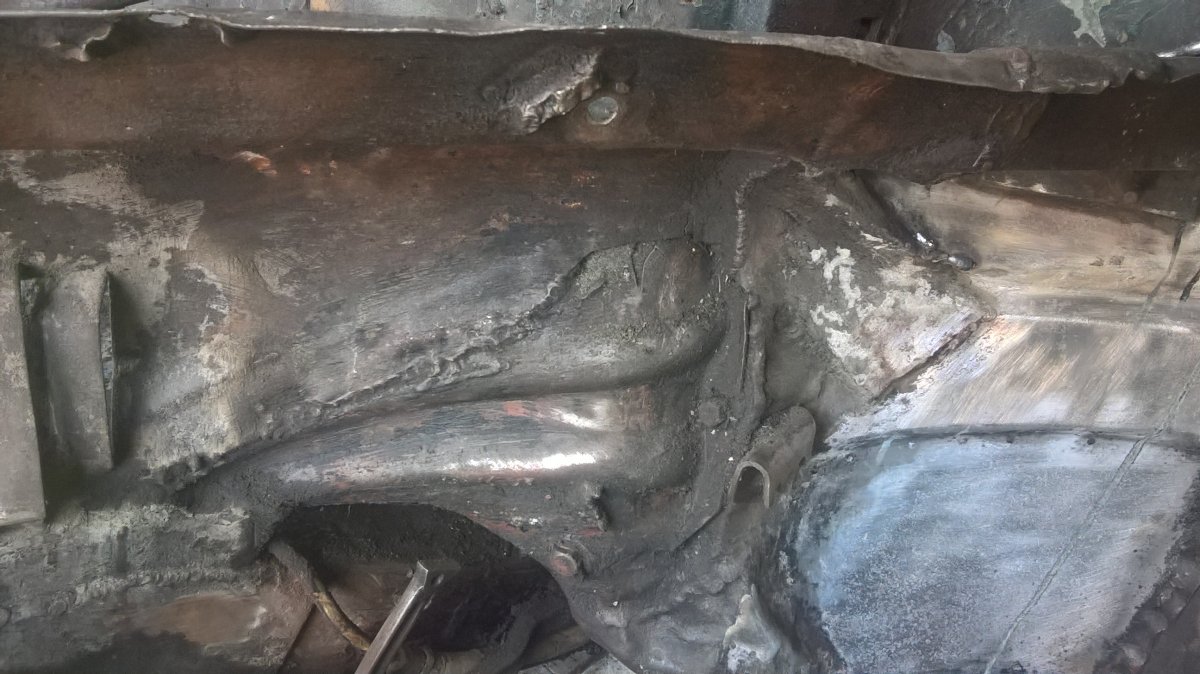

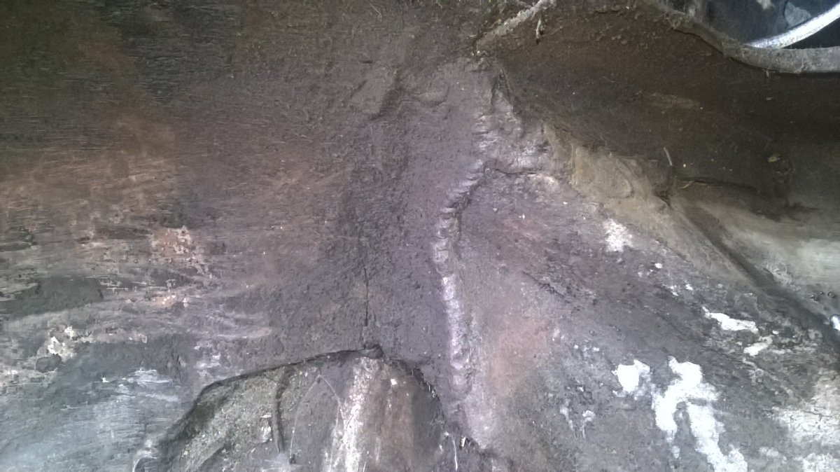

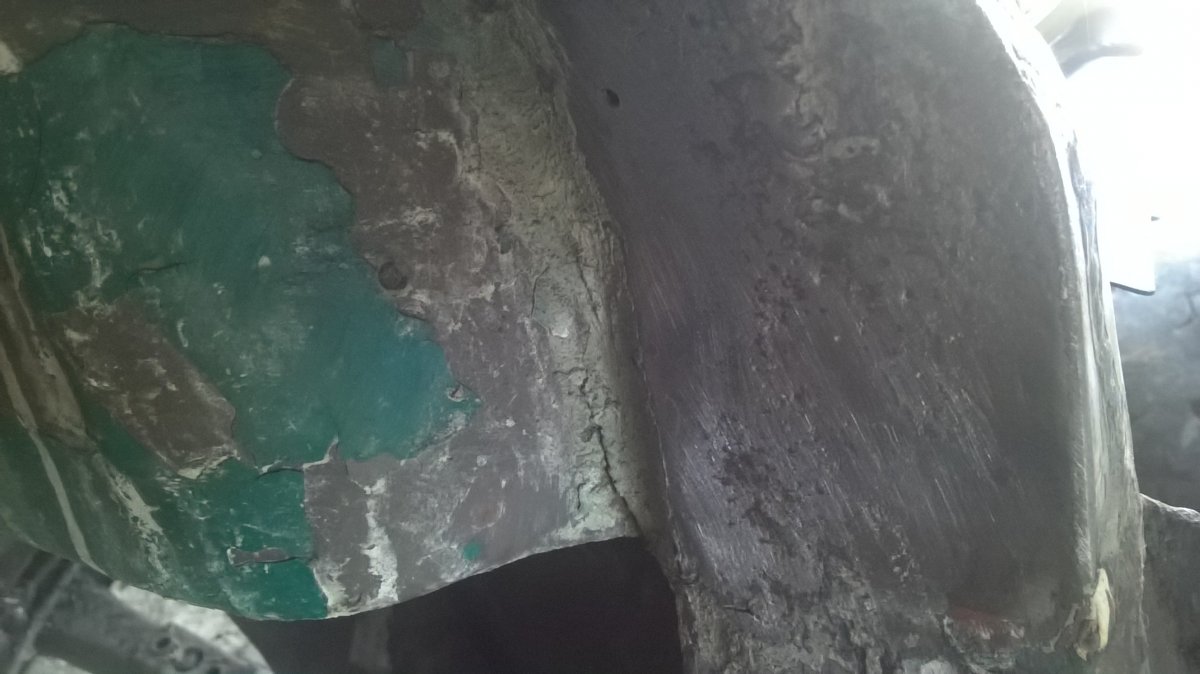

Здравствуйте, победоводы! Обеспокоен трещинами на фото. Подскажите в чём их природа? И как это правильно лечить? Заранее благодарю.

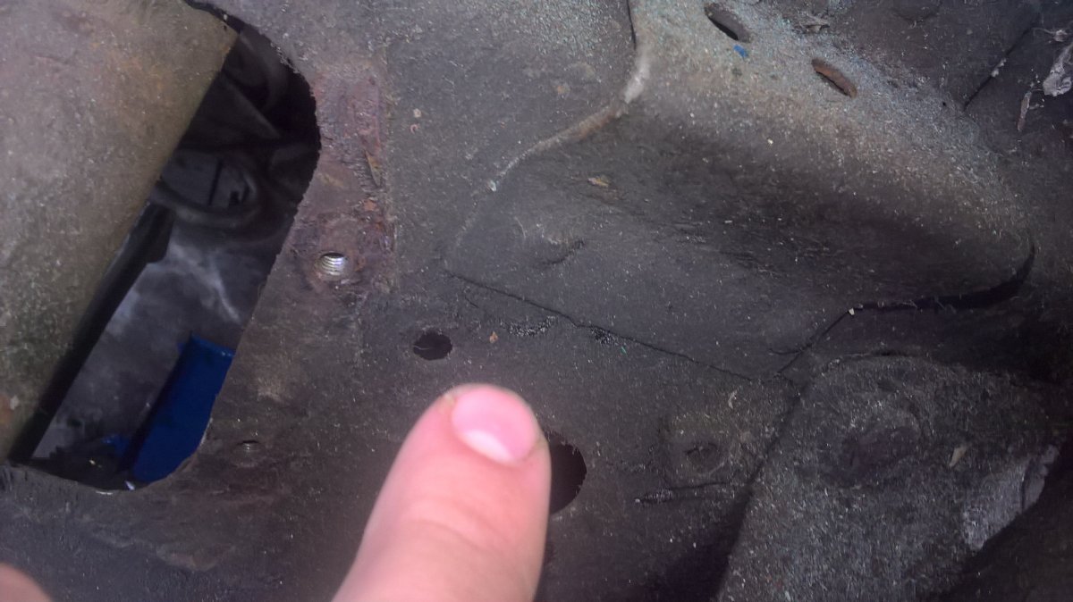

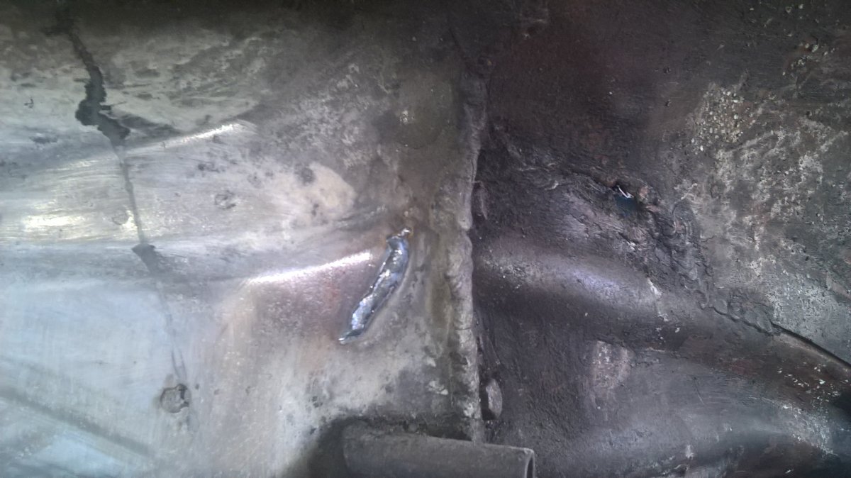

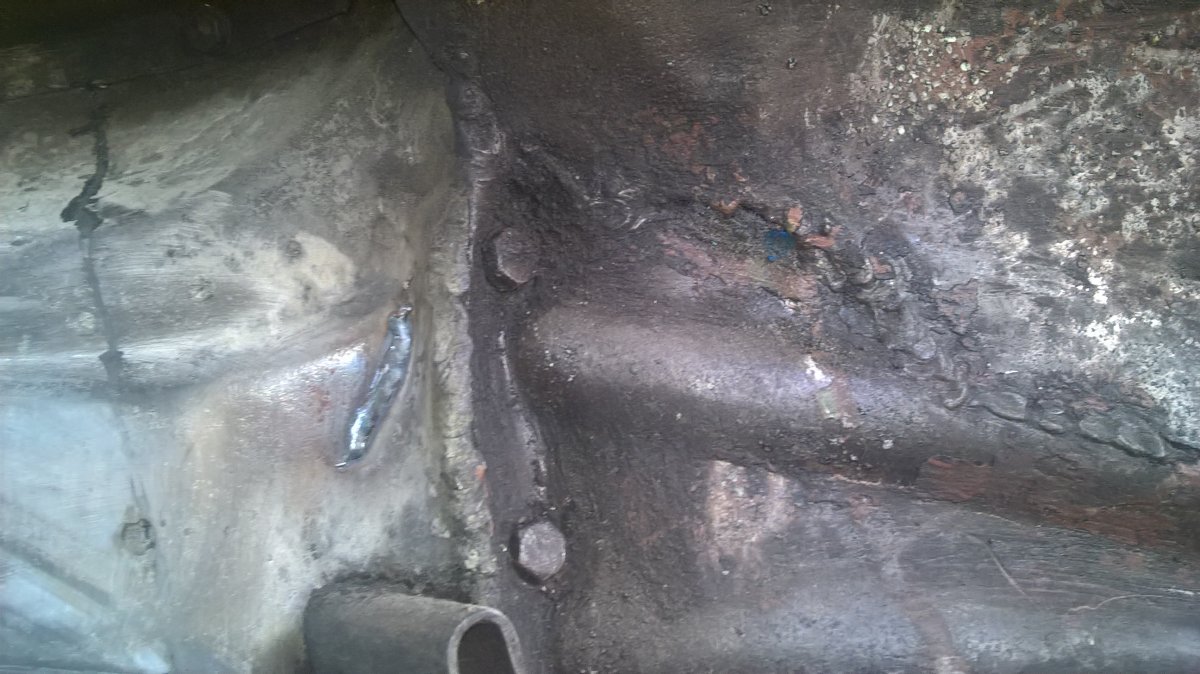

Трещины по бокам торпедо. Лонжероны не приварены к кузову. Присутствуют 16 болтов и по два регулировочных. Закладная судя по всему умерла... Это следствие ДТП или усталость металла?

Это все победа, Саша! ) старая и треснутая )на то и ремонт нужен, а не купил и поехал )

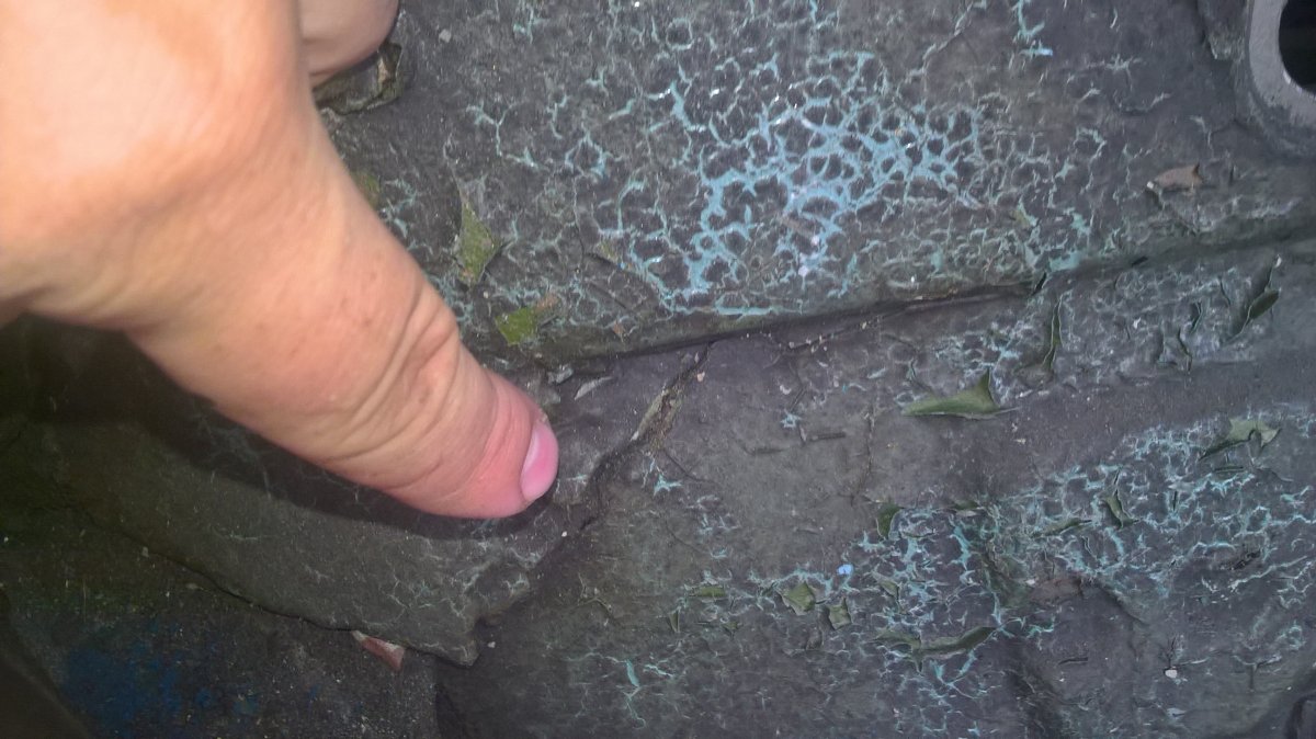

Торпеда так и должна быть , вернее не должна )) там олово, оно и трескает, перепаяй.

Там трещина в месте соединения со стойкой. Олово не причём.

Вся морда гуляла, убитые рычажники и не затянутые лонжероны, сделали свое дело.

Трещины надо за чистить про сверлить на конце трещины отверстие и Заварить ее , по возможности с 2 сторон, потом зачистить шов заподлицо. Усталость метала просто .
