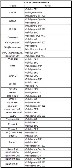

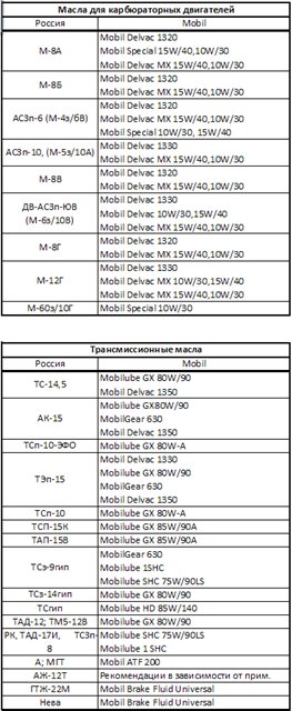

Не помню точно когда и где, нашёл таблицу взаимозаменяемости наших маслов с Мобилом, может пригодится кому.
Young
13.09.2011
353
Уфа
www.retroavtoufa.ru
зур рахмад хорошая инфа
