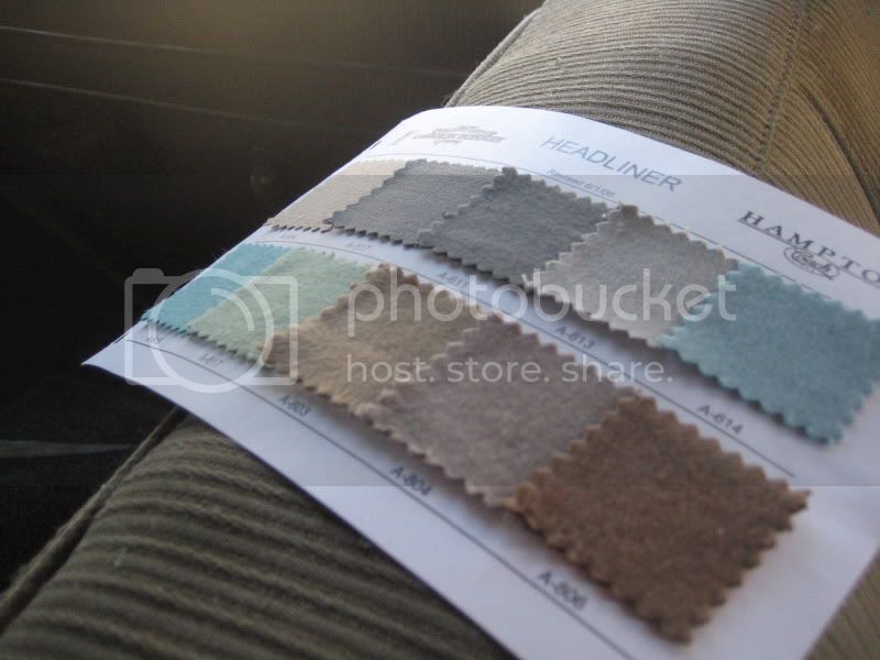

заказал каталог (Hampton Coach) автомобильной ткани, большой ассортимент 100% шерстяной ткани и ковролина, но на Победу похожее на родное нашёл только потолочную ткань

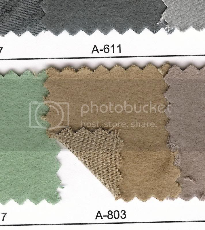

к выгоревшему цвету подходит А-803

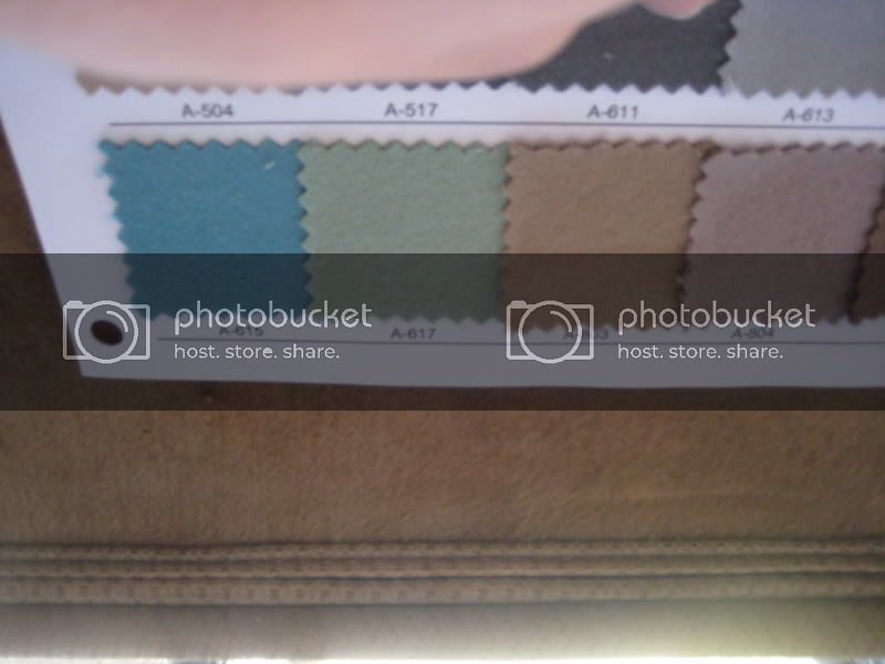

заглянул под краюшек а там совсем другой цвет, теперь не пойму какой на самом деле был оригинальный цвет?

Очень интересно!
А какова стоимость?
Толщина (плотность материала)?
Это именно потолочная ткань?
Подбирать цвет нужно, конечно, по скрытой невыгоревшей части.

значит родная ткань 100% хлопок, ну теперь я спокоен, ну и замучял я людей всё твердил им "нет! мне нужна 100% шерсть"
A-615 до A-806 стоит $16.95 за ярд(0.9 метр)
в ширине 52 дюйма(1.4 метр)
толщина и плотность, очень похожие, не знаю как сравнивать старое с новым, родное тронуть нельзя, сыпится, и чуть более мохнатее чем новодел. Я пока на этом материале не останавливаюсь, есть ещё пару производителей у которых надо узнать.
да это иммено потолочная ткань (Headliner)

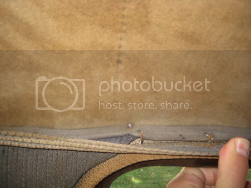

также хочется узнать о родных цветах, на моей машинке уже трудно определить что то, на фотках выше видна дилемма, может материал вообще от начала бежевым не был, или это отпечаток от ленты которая прибита по краям?
13 030
4 803
нет. Серым он там и был, просто выцвел, пожелтел от времени или никотина :lol:

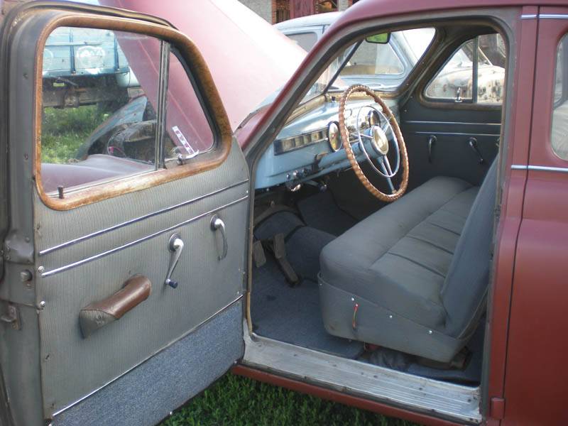

тогда получается что в такой расцветке, кроме пластика в салоне бежевого ничего не было,
13 030
4 803
про что и речь - куда солнце не попадало - цвет остался сероголубым , а куда больше было воздействие влаги и света вместе с табачным дымом (он уже выветрился и боле не пахнет :) ) - превратился в бЕж.
