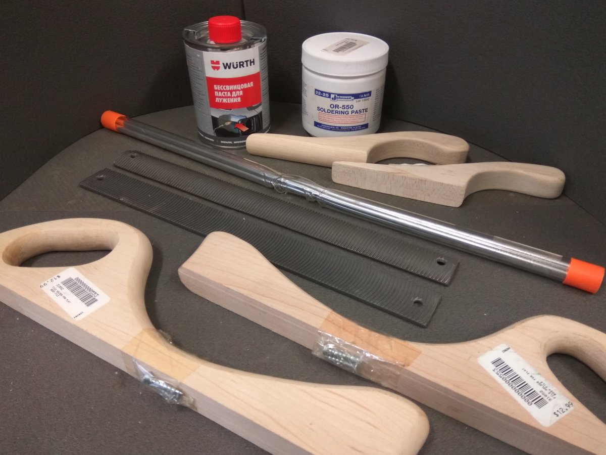

    У меня есть такая паста, только я не понял как ей работать, при нагреве скатывается в шарики и стекает, в интернете смотрел, что просто мажут и греют, но получается полная хрень. Проше прутки прикладывать и разглаживать деревянной лопаткой. Как правильно работать пастой?

    Паста она как бы флюс подготовка основная масса наносится все равно прутком

    Паста(флюс) исключительно для достижения адгезии ( опайки) поверхности. намазать, прогреть горелкой, не перегревая, стереть - зеркальная луженая поверхность. Потом клади лопаткой скока влезет.

    Вот если пасту вокруг места лужения не зачистить, то действительно - быть беде. На банке хоть и написано безкислотный флюс, ржавеет от него знатно.
    Вообще с тех пор как доллар вырос занятие это стало очень дорогим удовольствием - банка вюрта сейчас стоит 8 рублей или около того.
    P.S. Если кто в курсе-какая марка припоя используется и где можно надыбать пару кило занедорого?

    ПОС-су 40-2 в палках, а вторая банка на фото - дешевле в два раза
