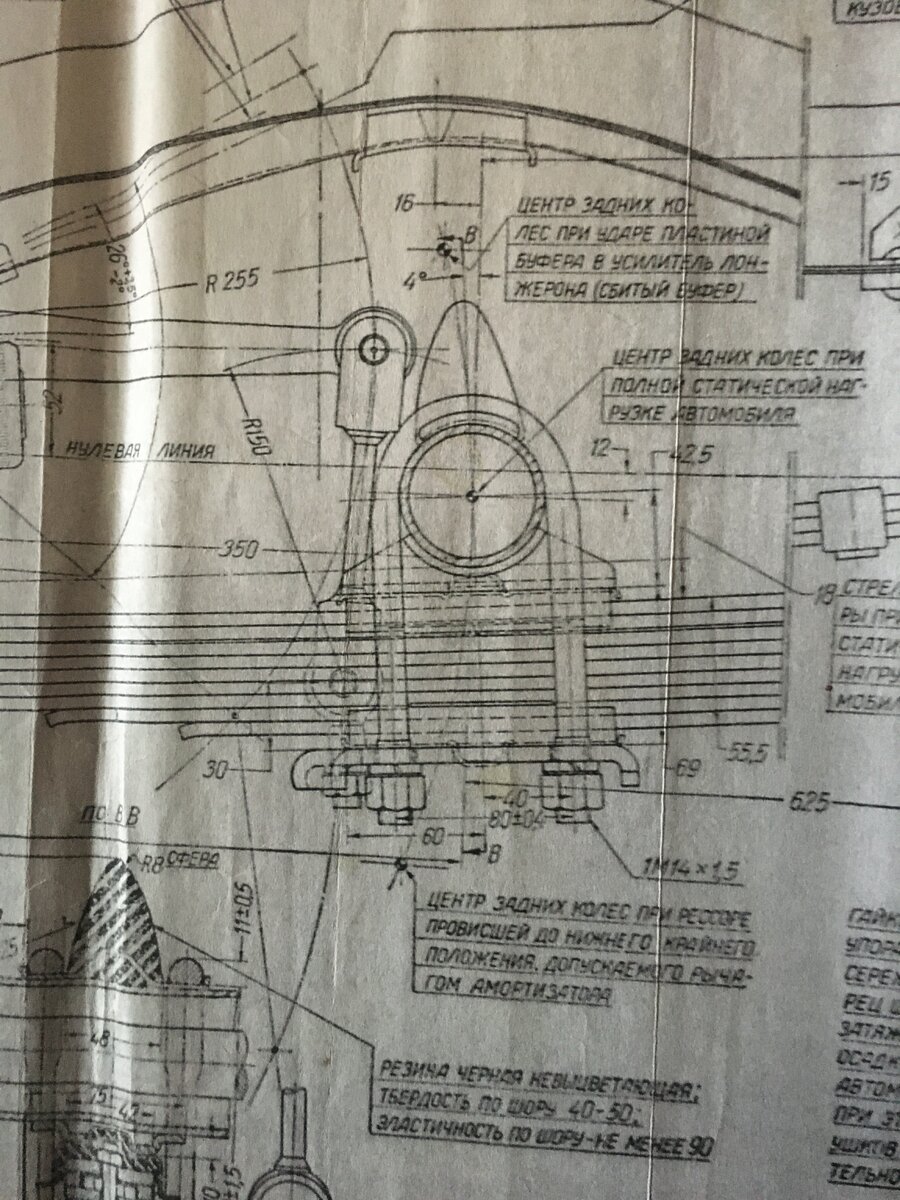

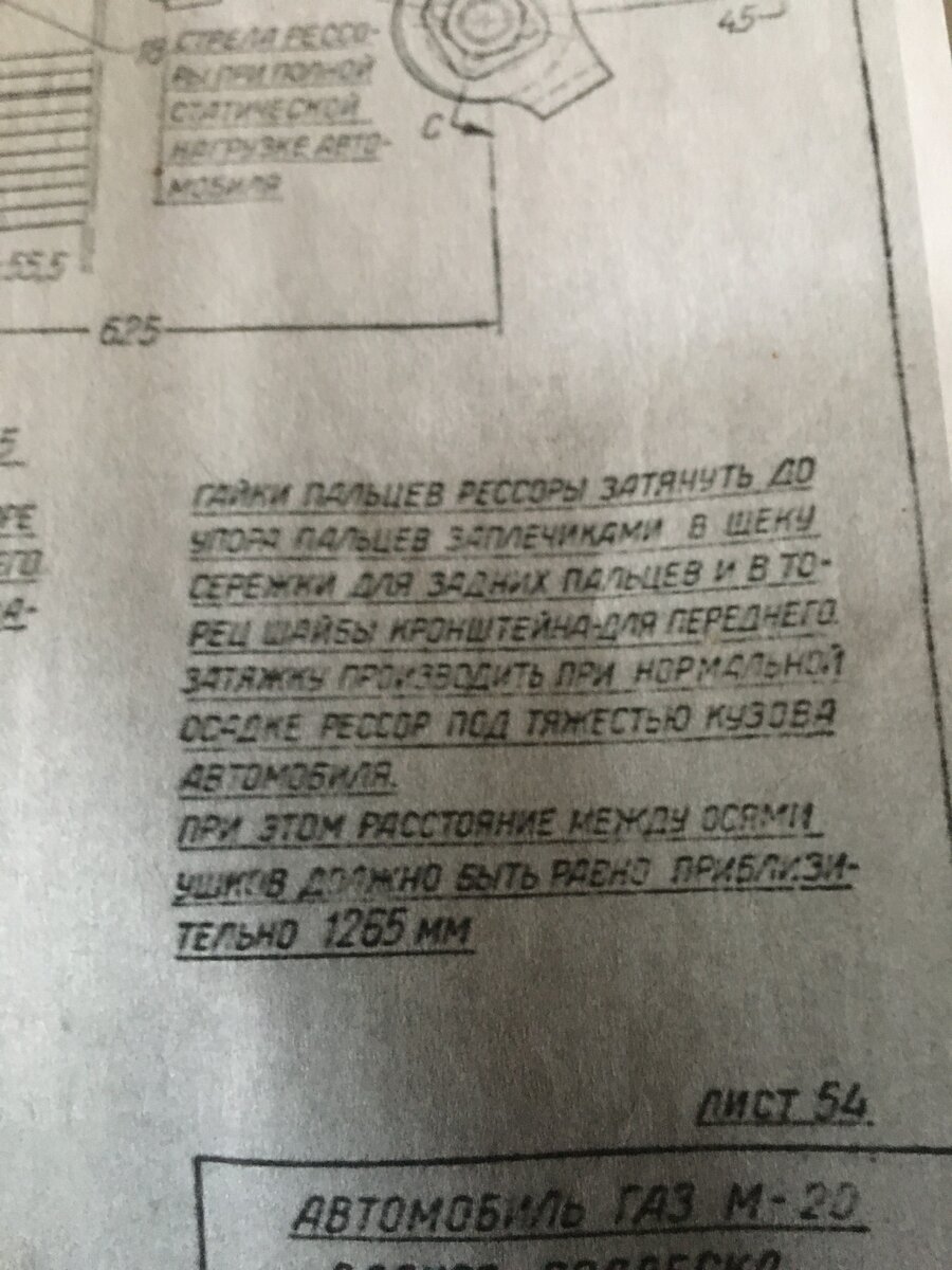

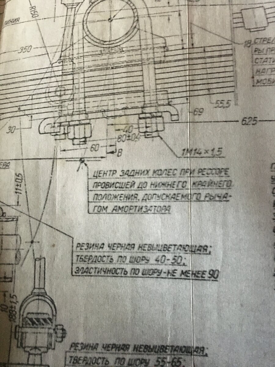

Из книг по машине.
длина рессоры 625+625= 1250, это скажем так идеальная рессора.
Прогиб описан, как ход рычага амортизатора и верхний буфер.
Стремянка рессоры между центрами имеет 80 мм, в книге указана точка крайнего провиса и она соответсвует центру одной ноги стремянки, а следовательно ось сдвигается к переду авто на 40 мм при полном провисе.
не забывайте, это расчетные данные, в жизни может всё быть не так. Длина рессор, профиль прогиба, всё это меняет радиус хода моста.

Перемещается, состоянии покоя примем за 0, мост пошел вниз база укоротилась на 25мм, т.е. -25мм, пошел вверх, достиг отбойников, база удлинилась на 25 мм. Примерно всё.

Судя по чертежам на победу
В нормальной нагрузке он на самом дальнем расстоянии
А все его смещения укорачивают расстояние
спорить про 21 не буду
Реакции: алекса

Вертикальное перемещение моста надо тоже учитывать. Тогда получается не все так просто и очевидно.
Что значит -НЕ ПРОСТО? Рессора-не резинка от трусов. Она имеет прогиб, выпрямляясь-удлинняется. А мост движется по дуге радиусом равным рессоре. На чертеже это показано. За счет выпрямления и происходит небольшой ход назад. Но это в среднем положении . Т.е. рессору надо загрузить. А движение по яма-горка только только приближает мост к КПП. Нагрузка на рессору и вертикальные ходы моста-разные явления.
