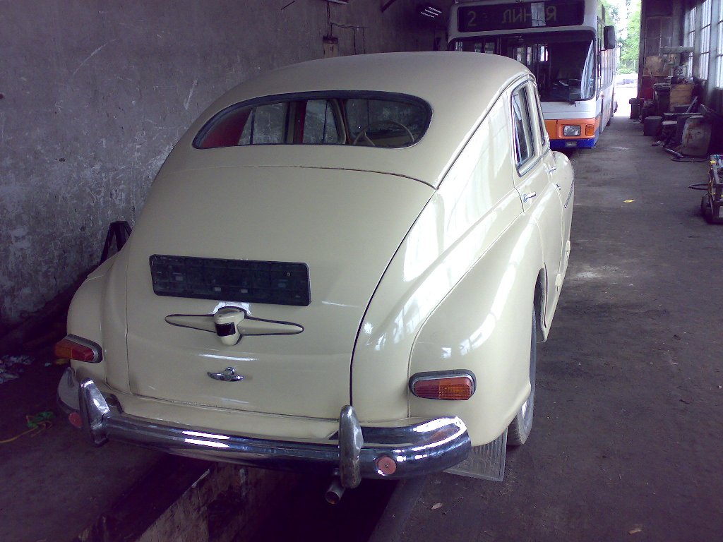

ДОБРОГО ВРЕМЕНИ СУТОК ГРАЖДАНЕ ПОБЕДОВОДЫ, ПОДСКАЖИТЕ ШТАТНАЯ СВЕТОТЕХНИКА ,ИМЕЕТСЯ В ВИДУ ПОВОРОТНИКИ СО СТОП-СИГНАЛОМ,СПРАВЛЯЕТСЯ
ЛИ ОНА СО СВОЕЙ РАБОТОЙ,НЕ НУЖНО ЛИ ЕЁ ДОРАБАТЫВАТЬ,ЧТОБЫ ДРУГИМ УЧАСТНИКАМ ДВИЖЕНИЯ ЯСНО БЫЛО ВИДНО ВСЕ СИГНАЛЫ ОТ МАШИНЫ.

На мой взгляд: в тёмное время суток светотехника более чем справляется с задачей, днём плохо видны задние поворотники и стоп сигнал, можно доработать методом Ильи Моисеенко, можно оставить так если цель аутентичность)

можно вставить в родной стопсигнал лампу галогеновую от противотуманки, 50 вт, стеклу ничего не будет, а видно лучше и вроде снаружи изменений нет. А так правильно сказал предыдущий докладчик - все от задачи, родные фонарики видно плохо.

У МЕНЯ ЦЕЛЬ БЕЗОПАСНОСТЬ ДВИЖЕНИЯ И ЧТОБ КАК МОЖНО БЛИЖЕ К ОРИГИНАЛУ.
ЕВГЕНИЙ А ВЫ НЕ ЗНАЕТЕ НА ВАРШАВАХ ПОЛЯКИ НИЧЕГО СО СВЕТОТЕХНИКОЙ НЕ МУДРИЛИ?

Единственная проблема это реле поворотов. Не сильна ли будет нагрузка при 50 вт ?
а кто сказал что предлагается вставить лампу в поворотник? Мне дороже зад со стоп сигналом без реле, разбитый при моем торможении, на это я повлиять не смогу, а вот при перестроении мигающий поворотник - хорошо, но и сам не плошай, верти головой! :lol:
В основном сзади едущие могут прозевать тусклый свет центрального стопсинала и ..... а так - уже надежней. Или ставить за стекло допсигнал как на иномарках, тоже помогает и снять всегда можно. Еще вариант с сохранением аутентичности - на выносных кронштейнах на бампере закрепить допфонарики

олд джек сказал(а):
... Или ставить за стекло допсигнал как на иномарках, тоже помогает и снять всегда можно...
+1, у себя так и сделал. Купил небольшой стоп-сигнал на липучке и приклеил внизу посередине на заднее стекло. В глаза не бросается, но при включении светит достаточно ярко даже днём.

У меня под задним стеклом был дополнительный стоп-полоска с желтыми секциями поворотников. Очень удобная штука, на мой взгляд.

Я тоже поставил повторители стопов/поворотников (последние оранжевые) перед задним стеклом.
