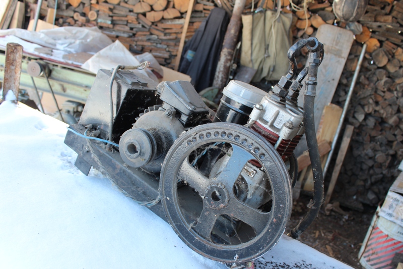

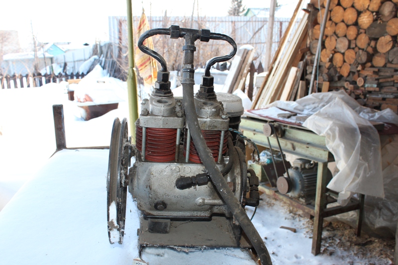

наверное есть форум по покраске автомобилей так лучше там показать фото компрессора я думаю расскажут многое по этому агрегату да и вскрывать не придётся

на компрессоре виднеется табличка,наверняка название...можно поискать в интернете,наверняка найдутся размеры установочные,объем,максимальные обороты и т.д.
объем цилиндра находится по формуле: Пи/4×квадрат диаметра×высоту цилиндра
передаточное число шкивов определяется делением длины окружности ведомого на длину ведущего
длина окружности:Пи*диаметр шкива

Это баллон, от вагона, его фотки выложу позже, а компрессор я не знаю от чего.
По моему один баллон на один вагон.

луше попробовать определить какой мотор стоит,если какието буквы на табличке читаются...ну по крайней мере больше 2800 оборотов он точно не крутится
