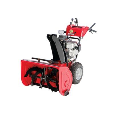

Вот есть не дорогой

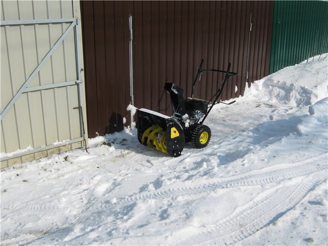

купил вот такой
наверное тему можно закрыть :D :D :D

Сразу прозапас нужно купить болты крепежа шнеков, они из мягкого сплава для срезания вслучае попадания больших посторонних предметов со снегом (заклинивает), чтобы не вырвало привод...... У меня за зиму 2-3 болта срезает....

спасибо там в комплекте было 4 штуки я все думал лишние... :D

Там не болты стоят а предохранительные штифты,как на лебедках Газ-66,Урал.Срезает их на ура,при попадание,камней,кусков льда итп.Пытался заменять их болтами М 6,вариант не лучший,болты сделаны из более мягкого материала чем штифты,да и по диаметру меньше на 1 мм.
Машинкой пользовался на работе на протяжение 2 лет,модель была snapper 9528.

спасибо..у меня штифты в комплекте с шплинтами. один видать скоро срежет ведро попалось в снегу!!! :D

У меня раз попал кирпич,причем там стоят два штифта,на каждый шнек свой.
Ну и конечно нужно не забывать про Т.О,масло менять,как в двигатели так и в редукторах+шприцевать сами валы шнеков.

у меня так же сделано крепление шнека. т.о я удивился делается через 25 часов работы как то мало очень.а вот редуктор и коробку я что то не нашол где что менять и заливать .есть только прес-масленка на редукторе шнека(чем ее литолом?)

Редуктор имеется в виду тот который стоит где идет сам вал на шнеки,про коробку я уже запамятовал,нет ие там внутри стоят типо фрикционов,или что то в этом роде,я на своем снимал заднею крышку,правда это было давно.
Там обычный вал и масленки две стоят по бокам,рядом с предохранительными штифтами.
Я их мазал обычным литолом.

ну не знаю про фрикционы может и есть..у меня 7 передач коробка. а масленка вроде одна была..
