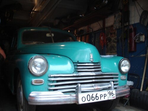

И не далее чем 24.07.2009 В мой гараж переехала вот эта красавица:

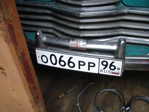

При переоформлении мы очень понравились господам милиционерам, за что и получили подарочек:
Это несколько дней раньше договариваемся с внуком хозяина когда, почем и сколько =)
Покупкой очень доволен! Работы тут мама не горюй, но кузов весьма живенький, самое плохое подгнили передние стойки, а в остальном жить можно =)
з.ы. Машинка на самом деле древняя, 1948 года выпуска, попала в первые 5 тысяч выпущенных побед =)

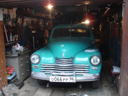

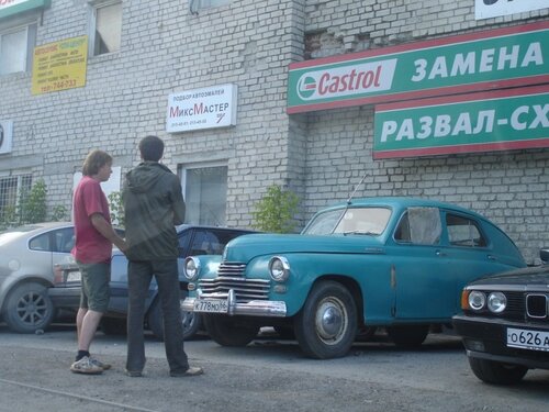

Вот небольшая фотосессия около гаража:

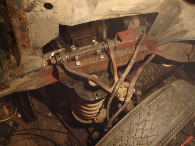

Да простят меня господа аутентисты! Машина готовится для постоянной эксплуатации.
И задумал я сделать переднюю подвеску, да чтоб отвечала следующим требованиям:
1. Дисковые тормоза.
2. Сайлентблоки.
3. Шаровые.
4. Родные красивые колеса с колпаками.
5. Чтоб колеса за крылья не торчали, как в случае с волговской балкой.

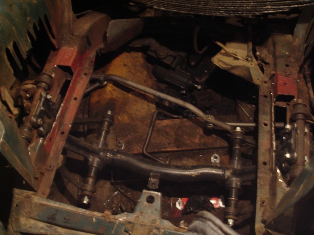

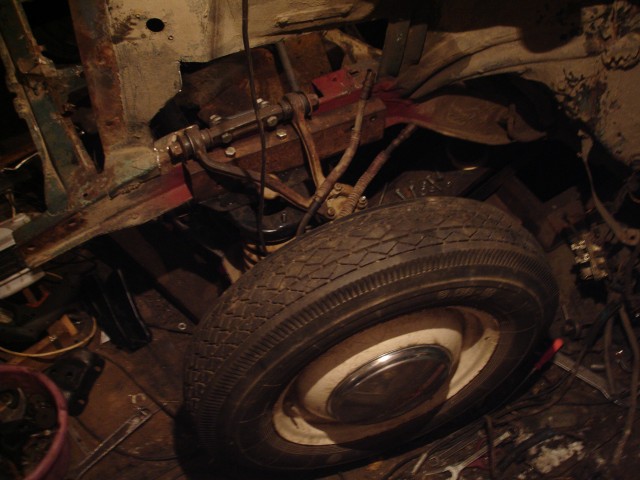

Думал, думал... И вот это чудо! Пока без сварки, только на болтах, далее надо будет варить для усиления.
Что это за ужас спросите вы?! Подвеска в сборе вместе с балкой от НИВЫ =)
Рулевое будет от 31105. Примерял, все вроде подходит.
А вот и фото:

А подвеска с балкой выдержат нагрузки?Встать-то она встала,причем очень даже неплохо,а у меня вот сомнения именно из-за прочности конструкции :?
psixoz
14.03.2009
1 987
184
Ну я как рассуждал... Лонжероны - сталь где-то 3 мм. Швеллер который сбоку у меня 8мм. Он прихвачен к лонжерону болтами таким образом что получается короб, по прочности явно превышающий прочность лонжерона. Скоро это все буду обваривать со всех сторон, чтобы швеллер и лонжерон стали одним целым. Как все сделаю - отчитаюсь =)
А сама подвеска и балка должны выдержать, ибо масса у ваз-2131 - длинной нивы 1300, а у победы 1400. 100кг - это, мне кажется, небольшая разница...

Прости друг, но пропилы в лонжеронах даже закрепленные сильными уголками-швеллерами это на несколько выездов, спортсмены в данных случаях усиливают снаружи несущии конструкции (в смысле настроить по брызговику треугольные усилители).
Не совсем понял про усилители... Прямо по верху брызговиков усилители делать? Типа арку такую вокруг верхнего рычага?
