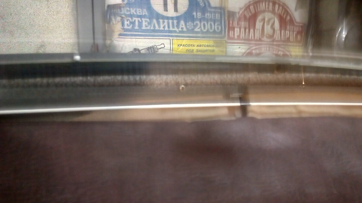

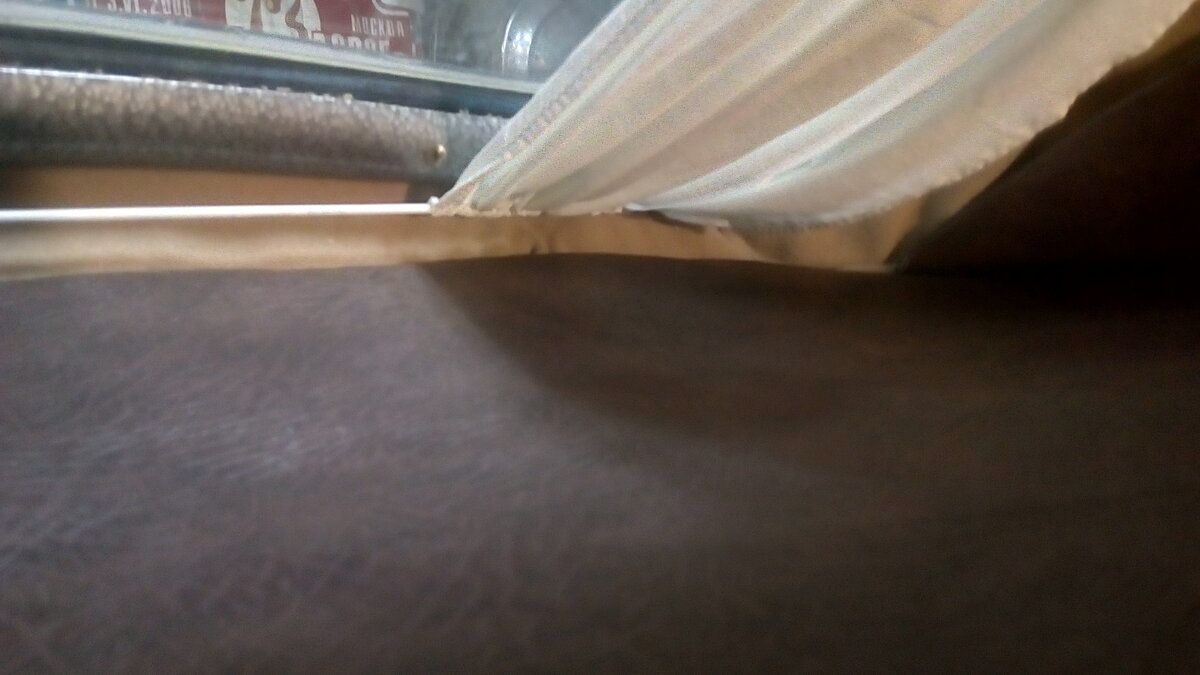

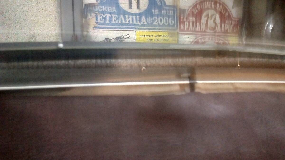

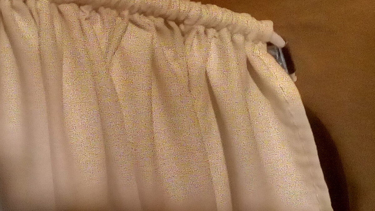

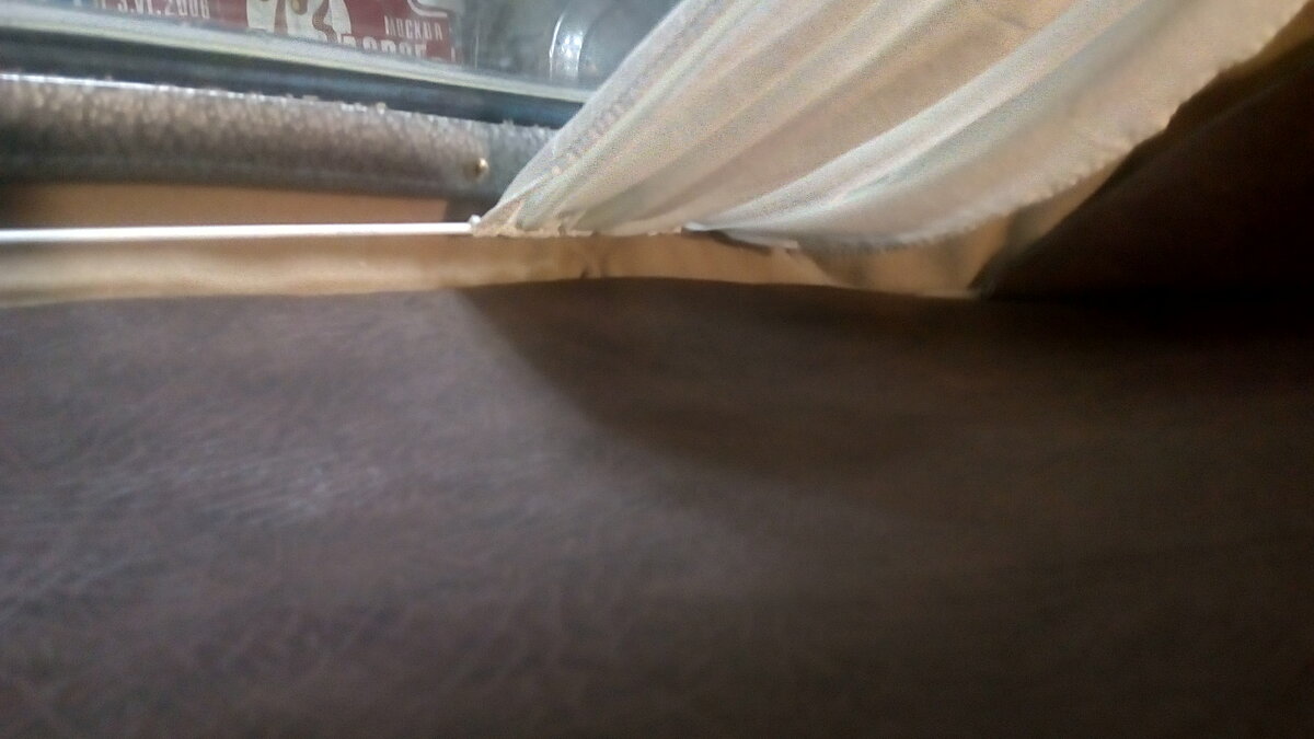

Два прутка нержавейки 3мм, концы сплющены и в них отверстия под саморез, шторы двигаются без проблем. Но делали и на леске 1мм прикручивая ее на штатные саморезы.
13 042
4 826
Да, я на санитврке так и делал, только крепеж продлял по бокам для равномерного распределения ткани

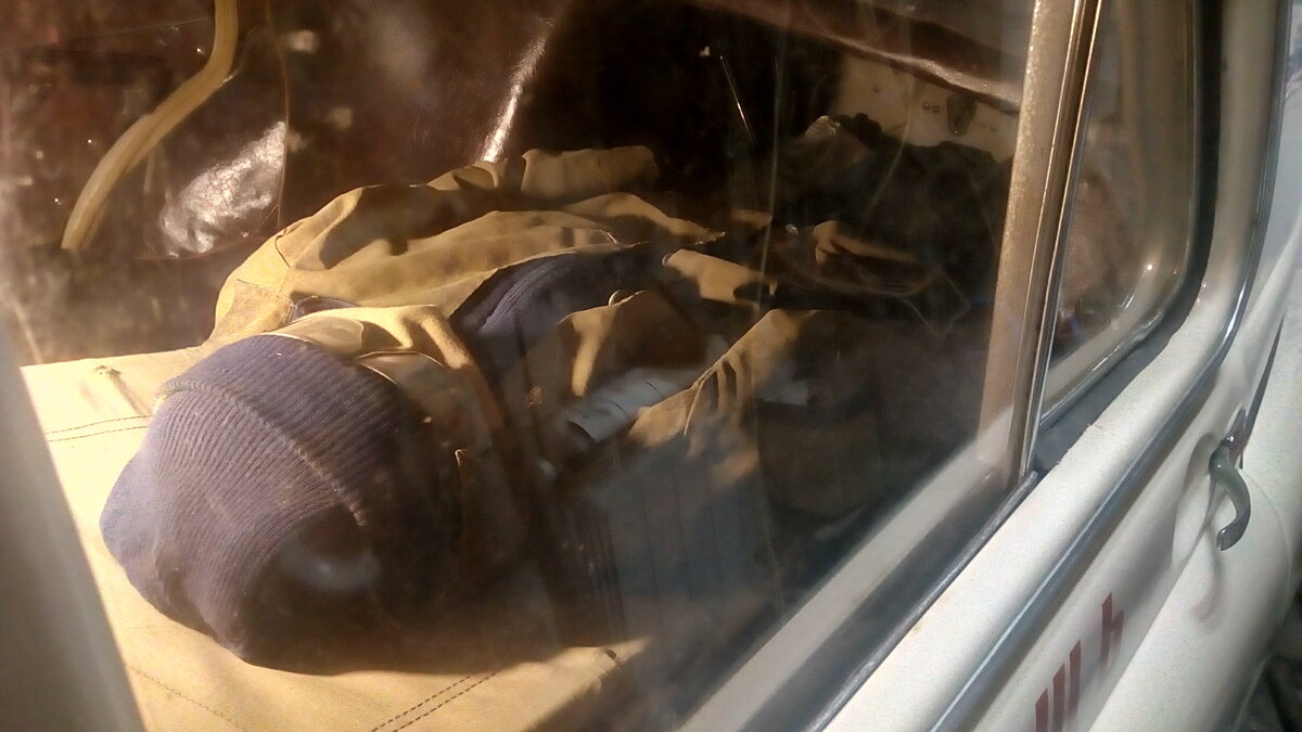

Да, сделаю свежее фото вместе с чумаданом)))

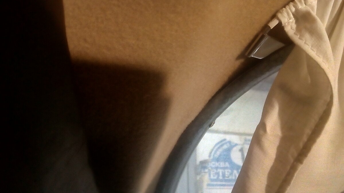

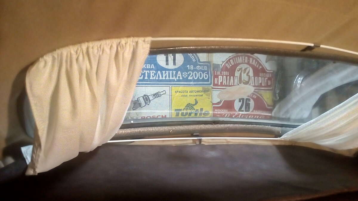

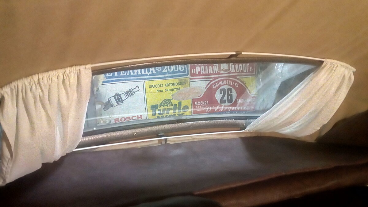

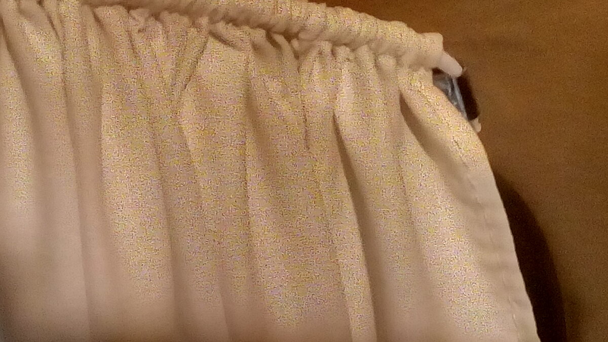

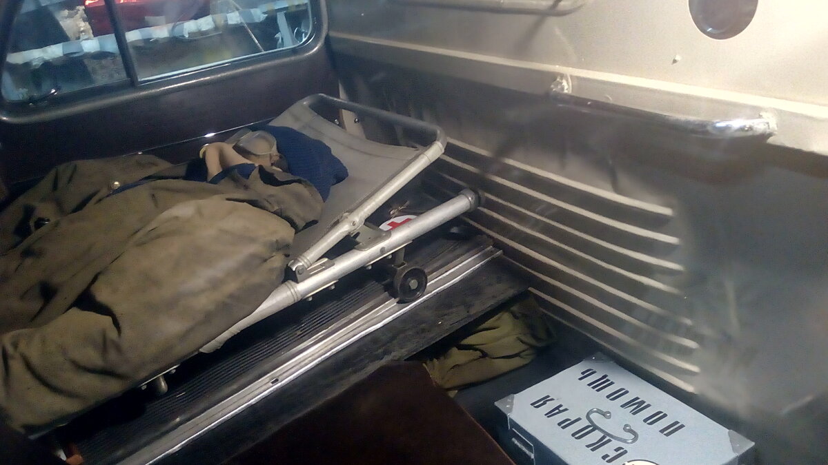

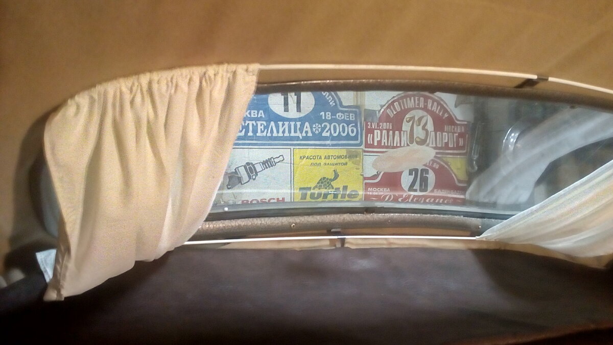

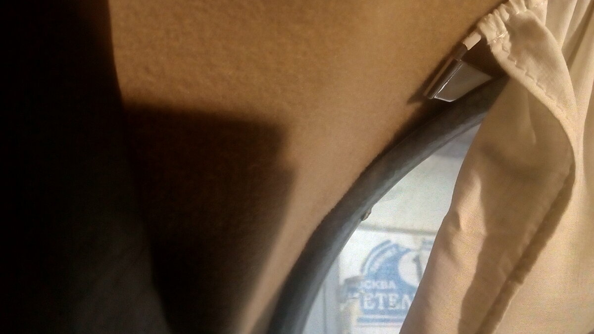

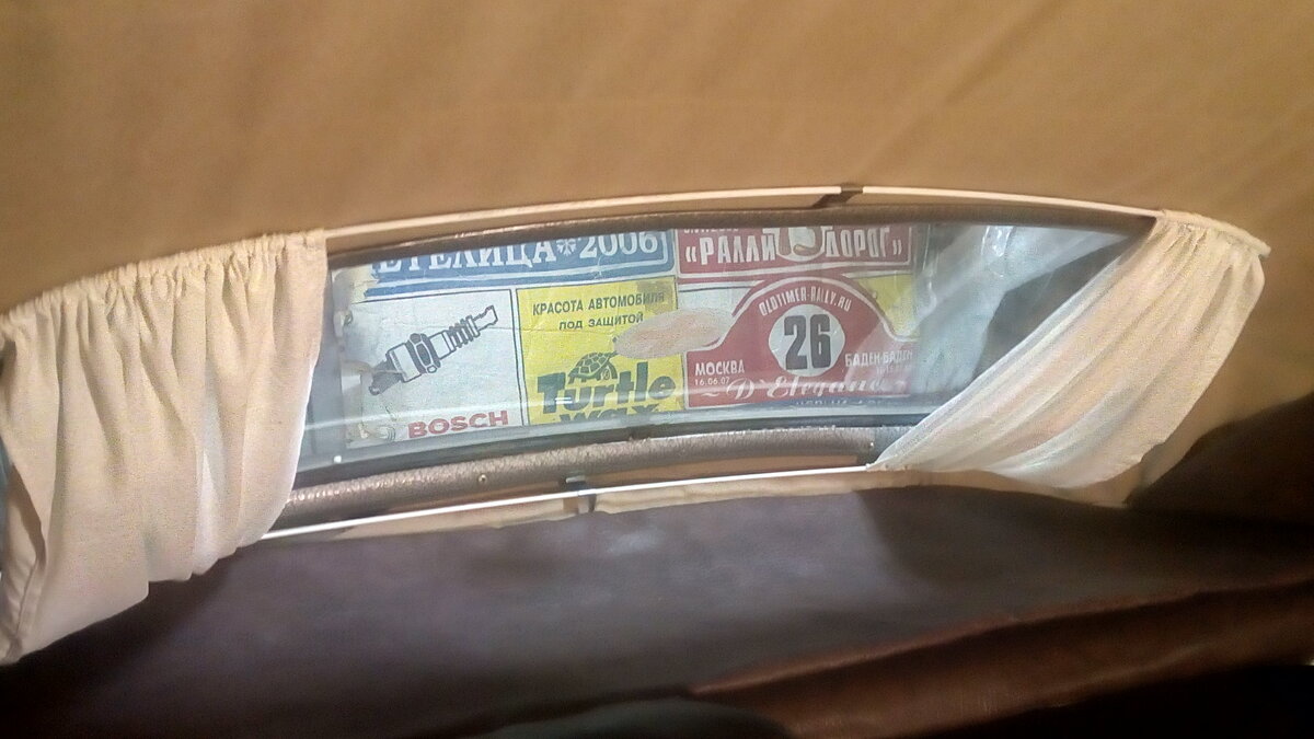

Вот, наконец
Вася так и лежит после выставки, совсем обленился))))
