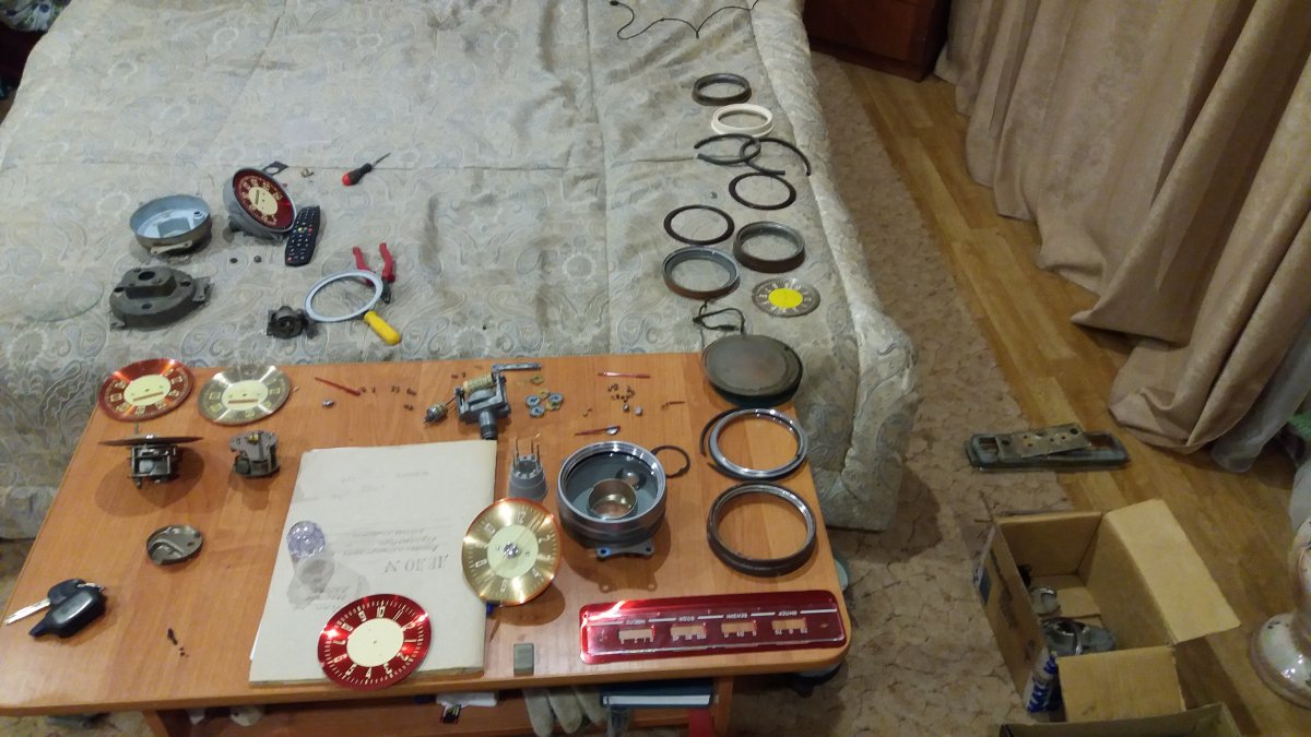

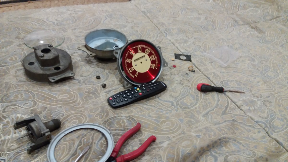

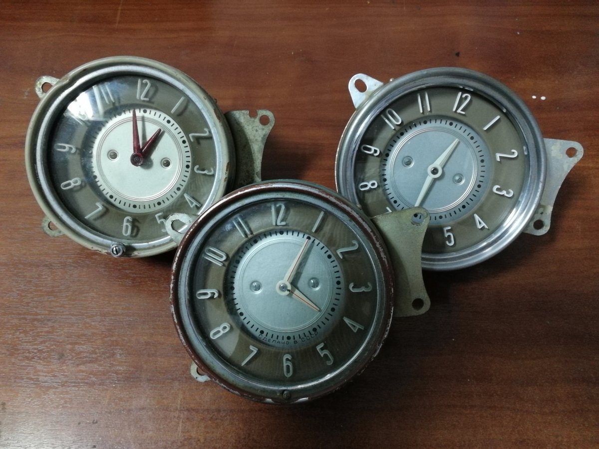

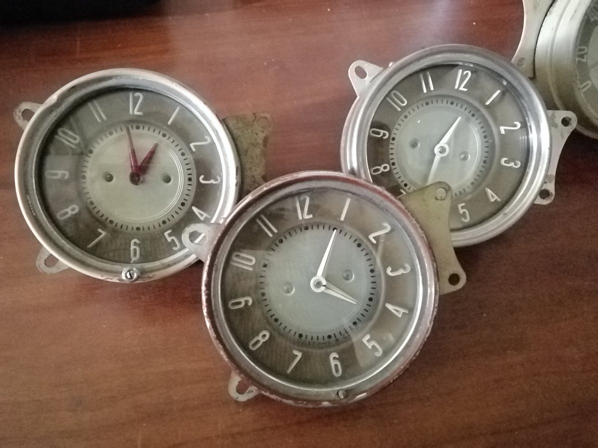

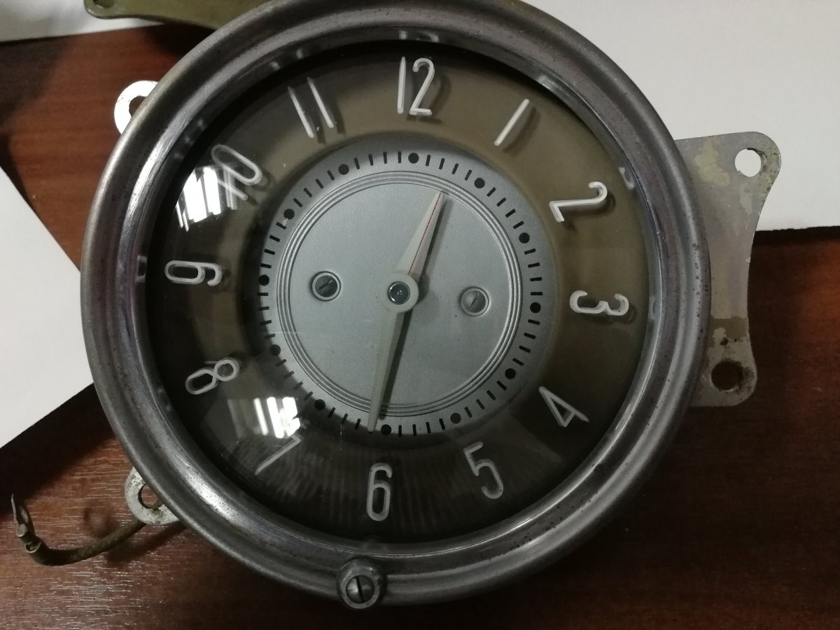

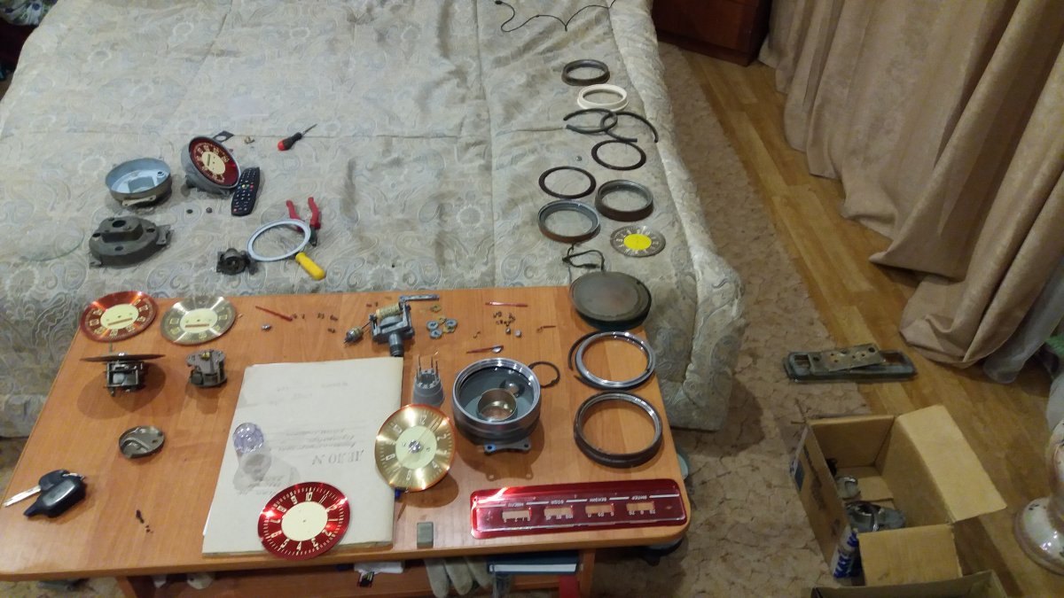

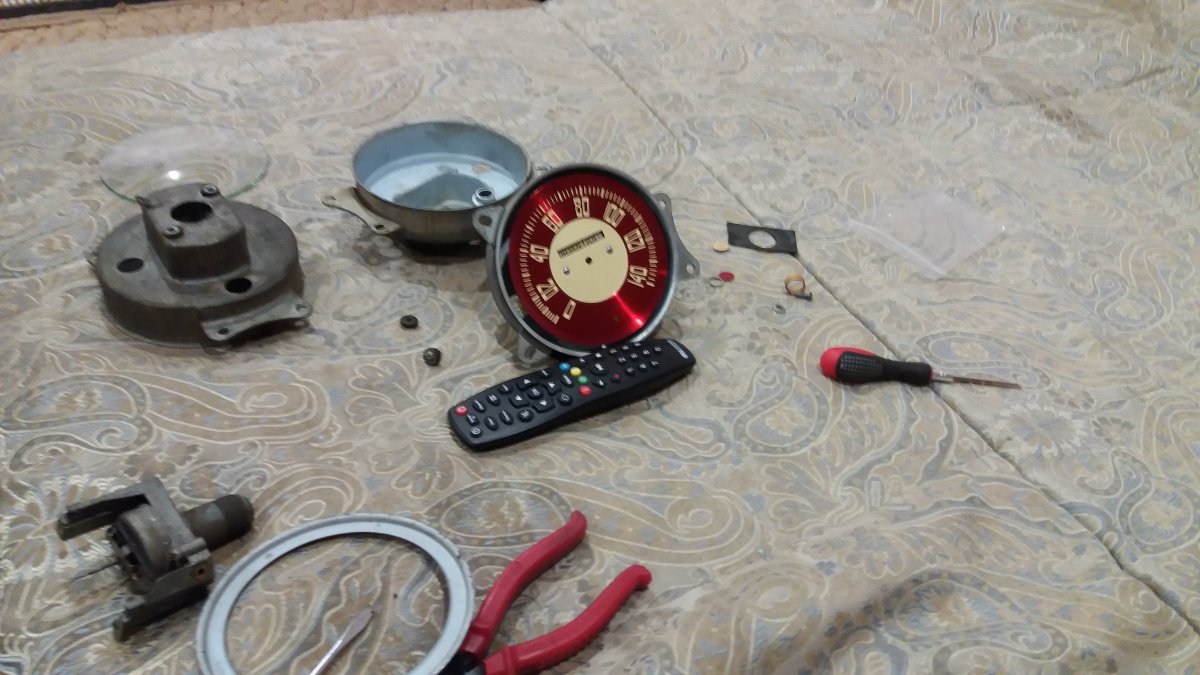

    Покопался на форуме, и к своему удивлению, не нашел тему, где бы было разжевано, как обновить цифры на приборах. Вчера, покопавшись в закромах, нашел часы третьей серии и решил применить современные технологии, а именно, нарезать буквы из пленки, наклеить, и посмотреть, в итоге получится. Получилось то, что вы видите на фото (самые правые, если что). Макет не редактировал, пленка самая обычная, Orajet 3640 белая глянцевая.
    К чему я все это? Понятное дело, что для многих это уже пройденный этап, но, если среди нас есть товарищи, кому хотелось бы обновить это дело, то можно было бы заморочиться доделать макеты и нарезать нужное количество. IMG_20180609_001425.jpg IMG_20180609_110358.jpg IMG_20180608_224301.jpg

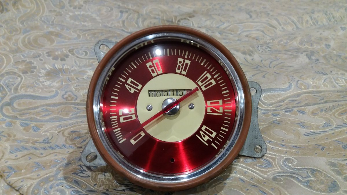

    Вот, за вечер. Как делать - разжеванно в теме Боряна.

    Со второй серией проще, потому что макеты есть, на третью нет спидометра и приборки, во всяком случае нет у меня. Серега, мы же бежевую резали? или желтую? номер не помнишь?
  7. Сапёр
    Сапёр Координатор клуба
    Регистрация:
    10 ноя 2014
    Сообщения:
    1.182
    Сказали спасибо:
    714
    Адрес:
    г.Москва
    Обсудили:)

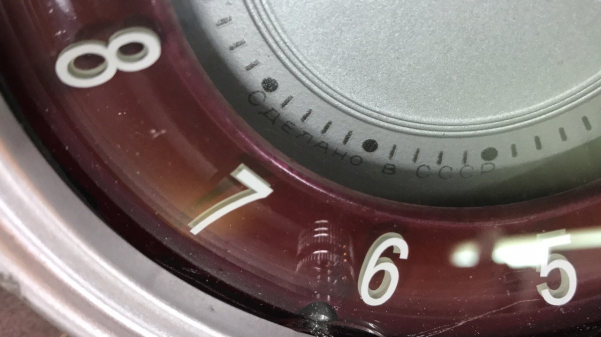

    Цифры, шкала с кружками, черточки и сделано в СССР тоже плотер резал, есть растровые рисунки.
