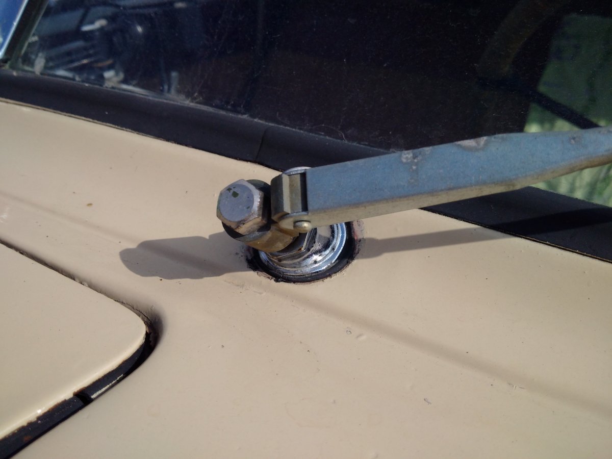

Уже тоже вроде обсуждали неоднократно. Сфоткаю уазовские на своей машине, и покажу.

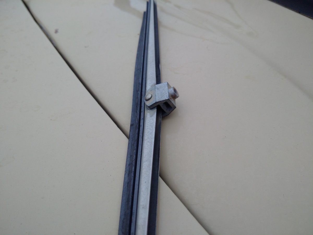

так а щетка сама ...крупным планом? ) там где резинка

Ну, уже завтра. Честно, если не забуду. Неделю назад один не хороший человек разбил мне заднее правое крыло, и пока не до этого. Завтра если маляр машину отдаст, то постараюсь сфоткать крупным планом саму щетку.

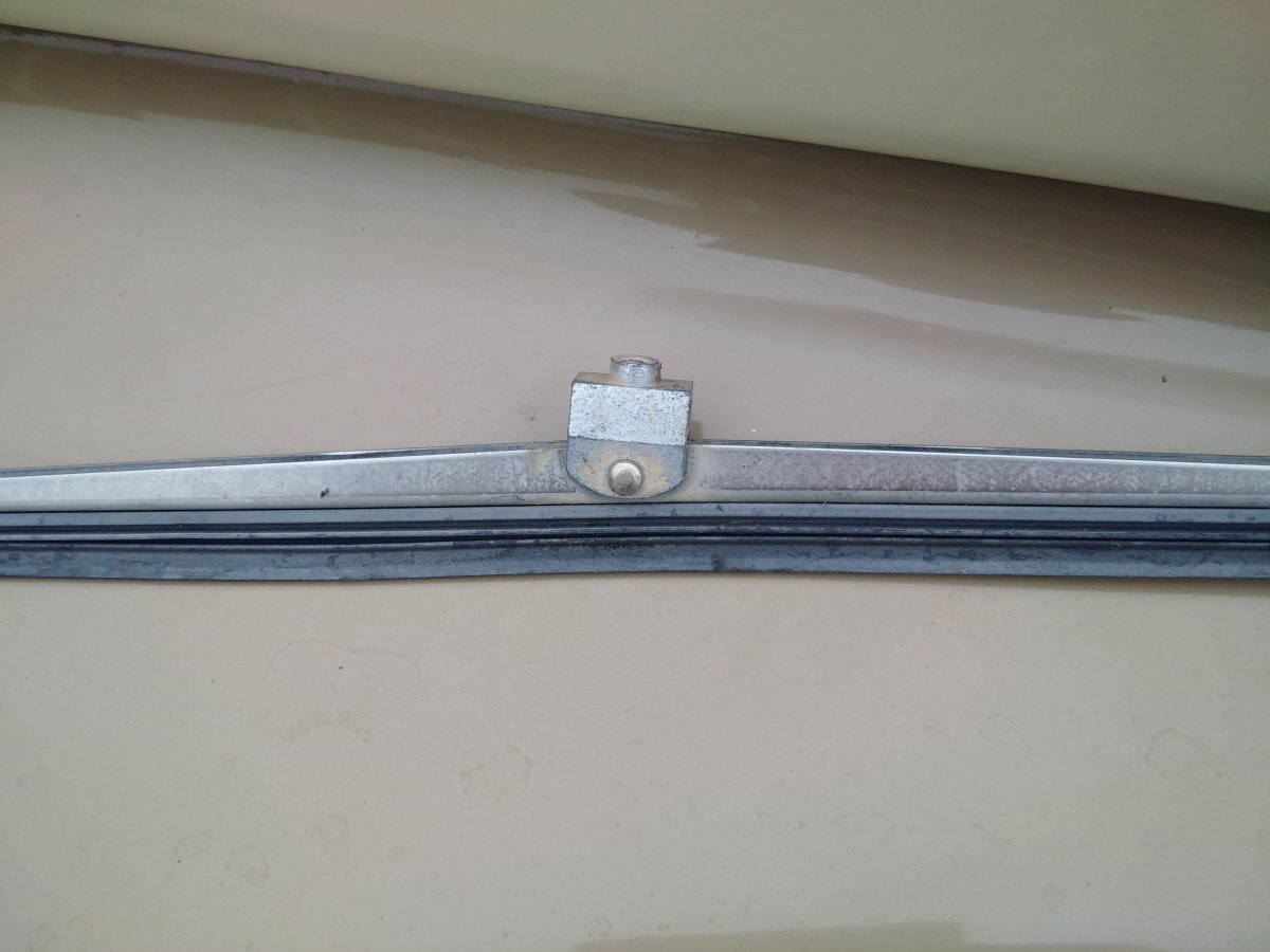

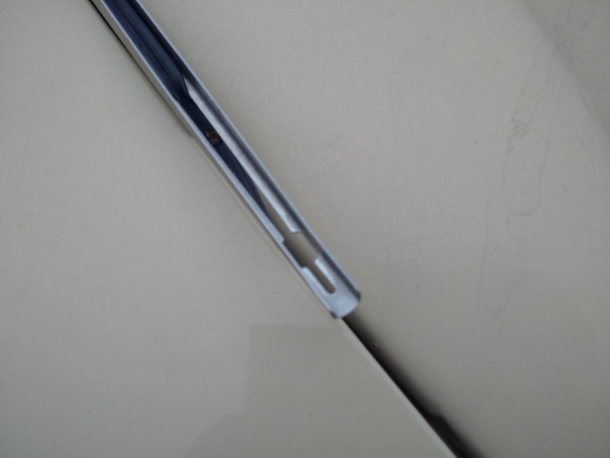

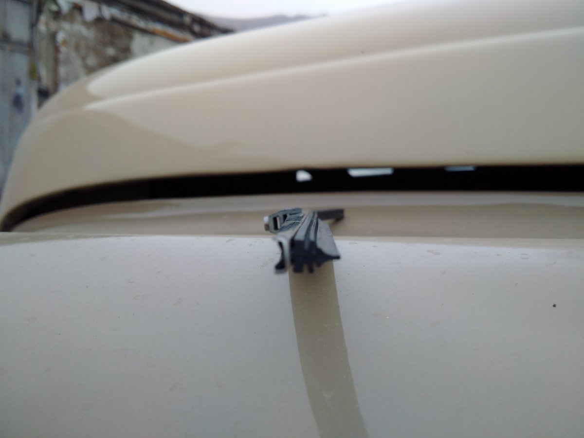

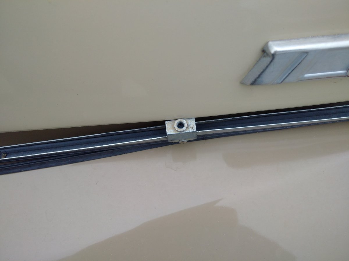

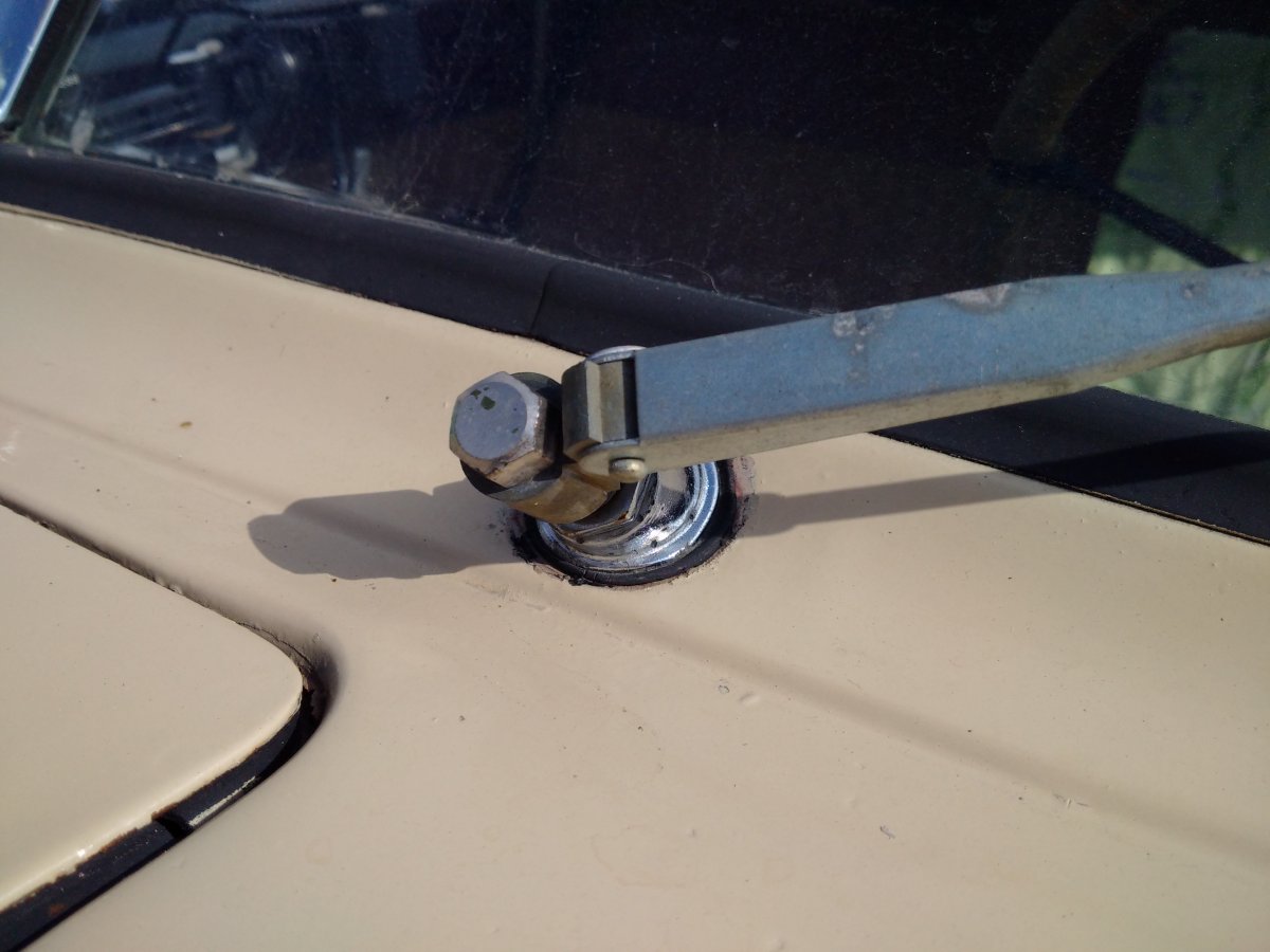

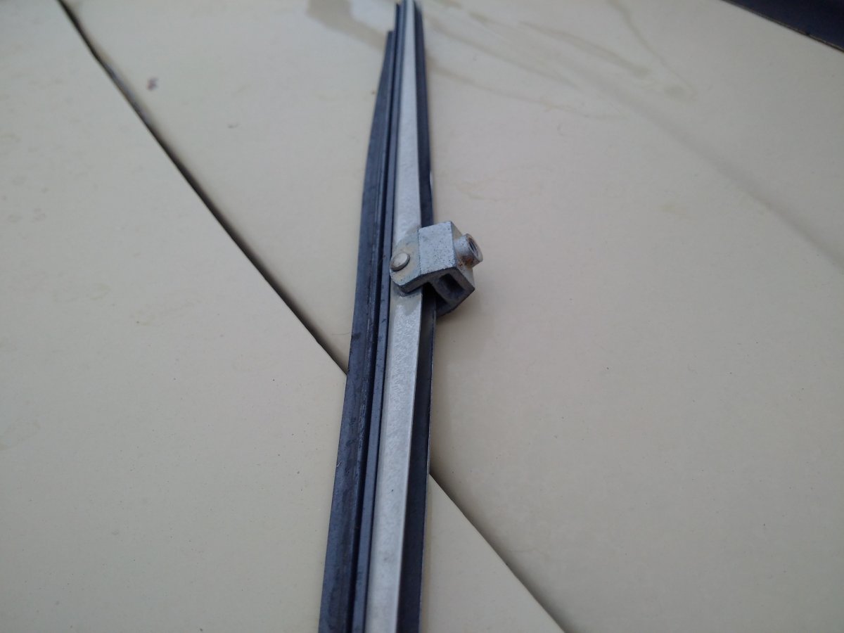

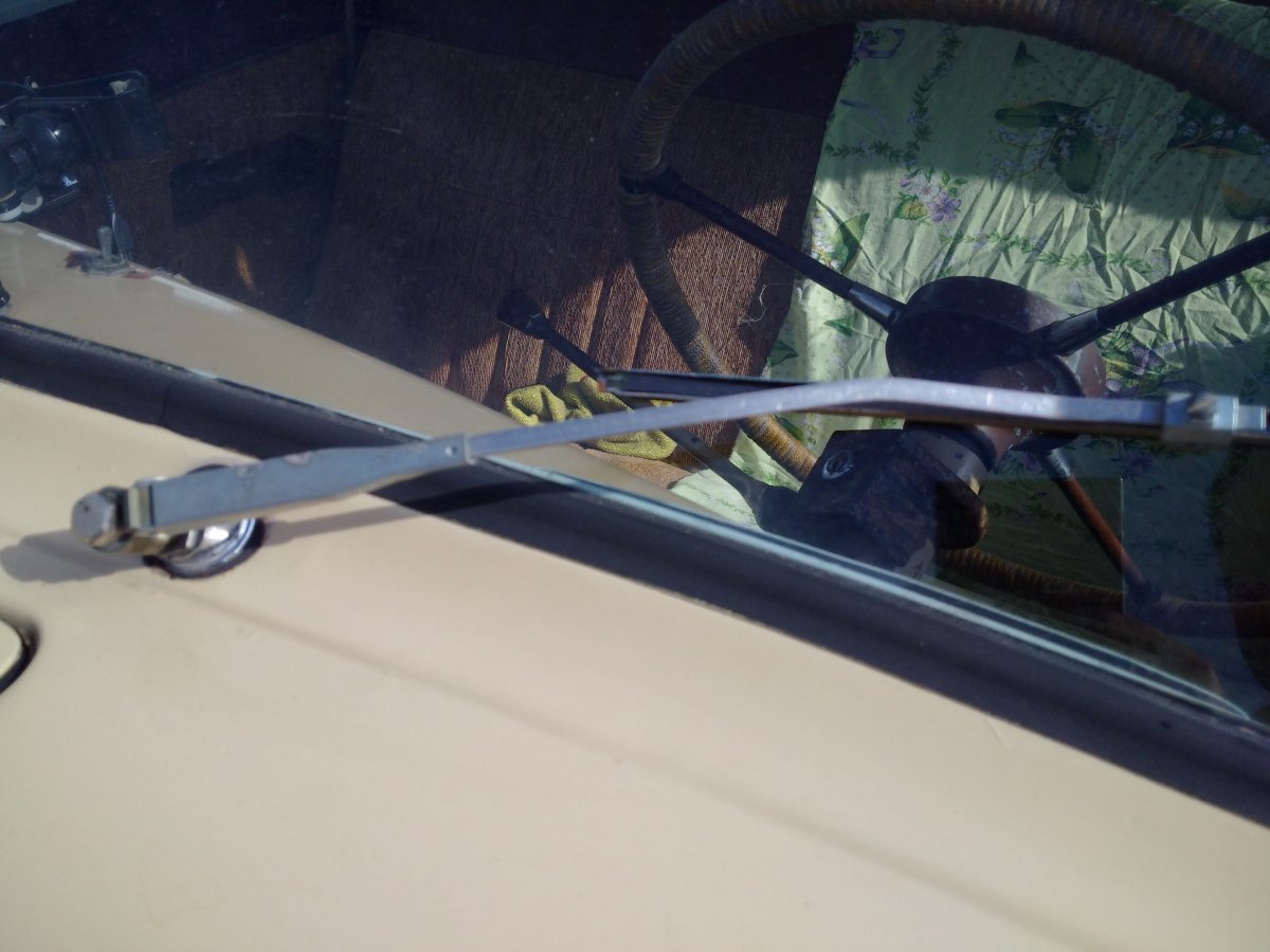

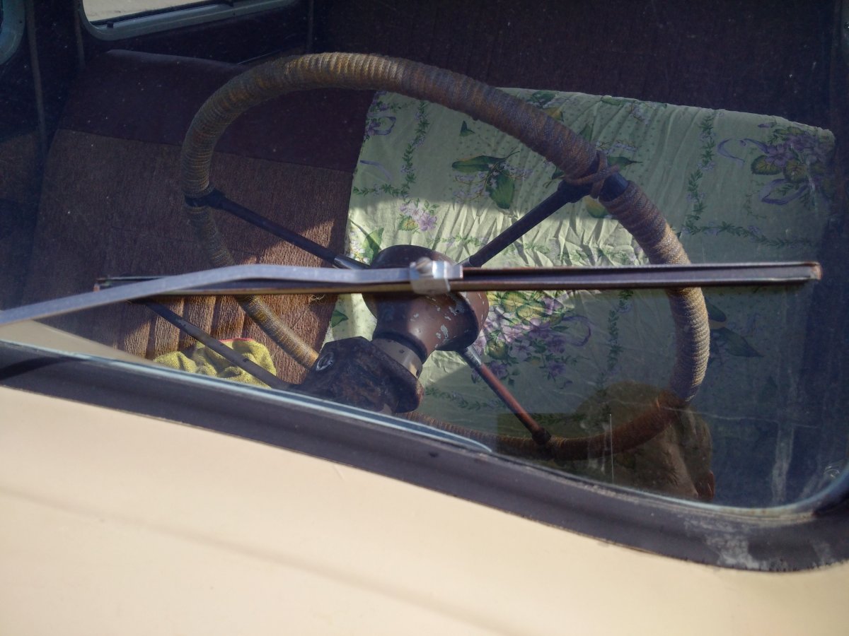

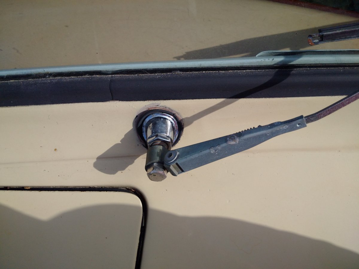

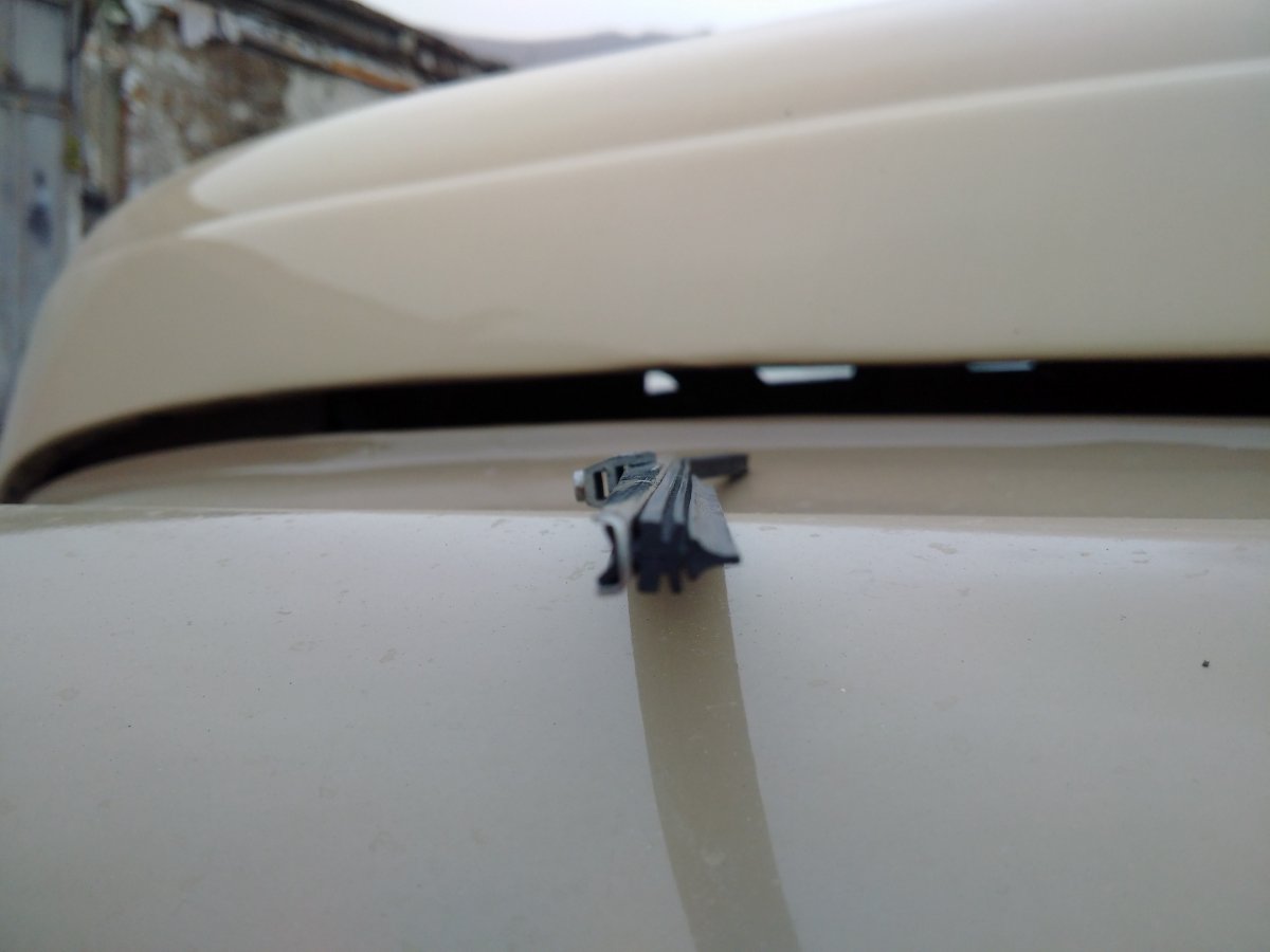

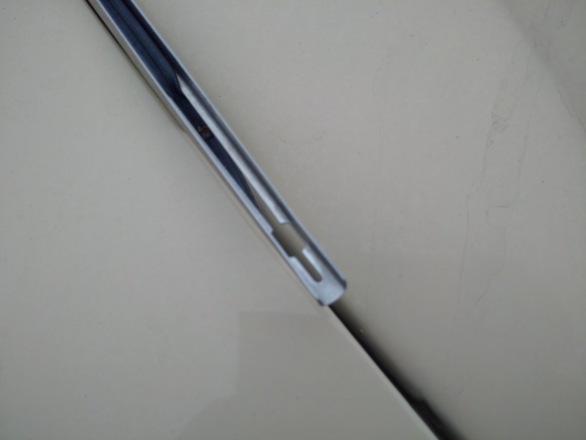

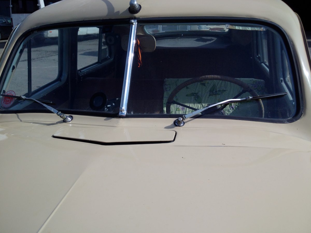

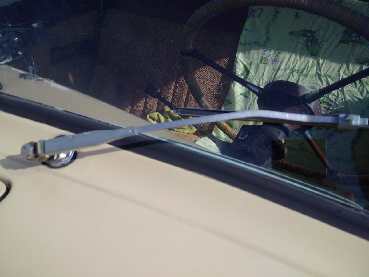

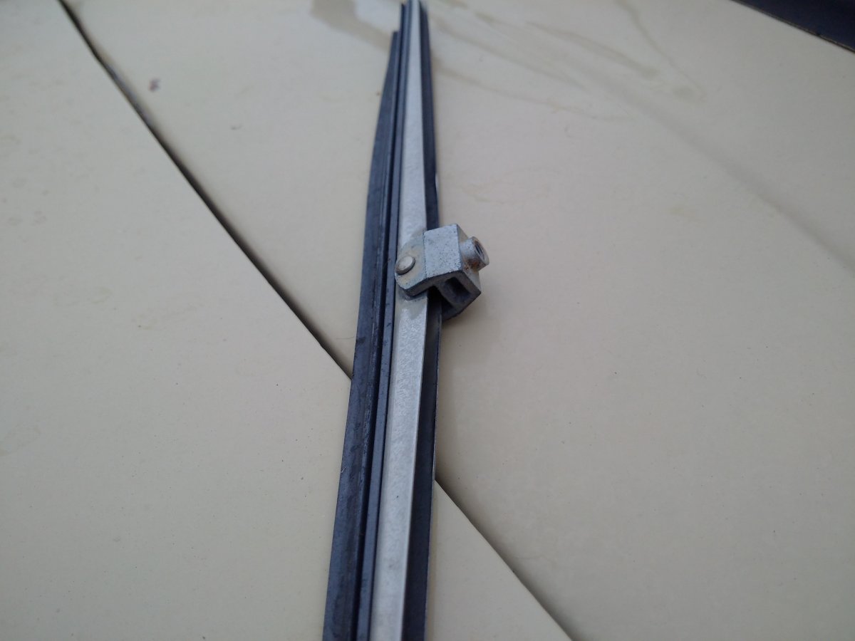

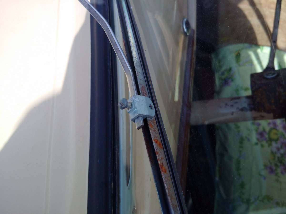

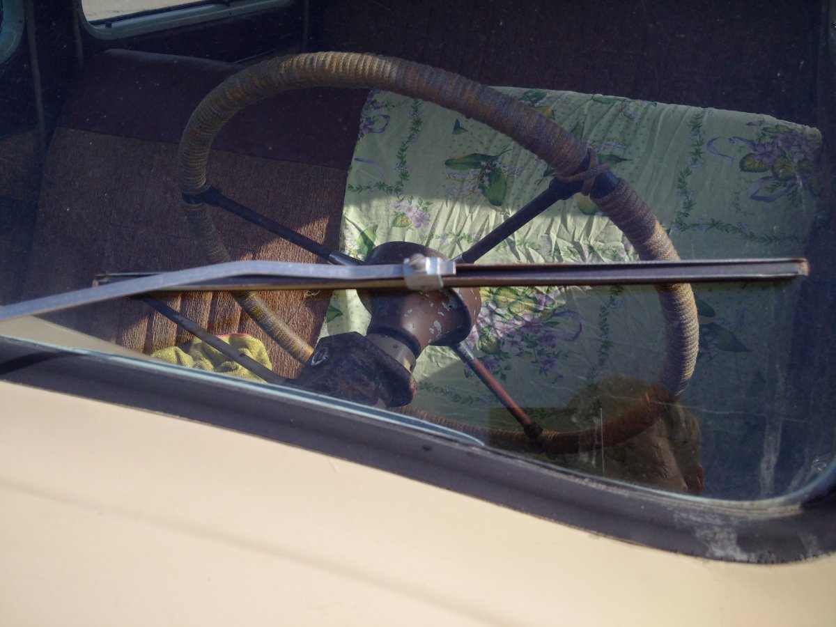

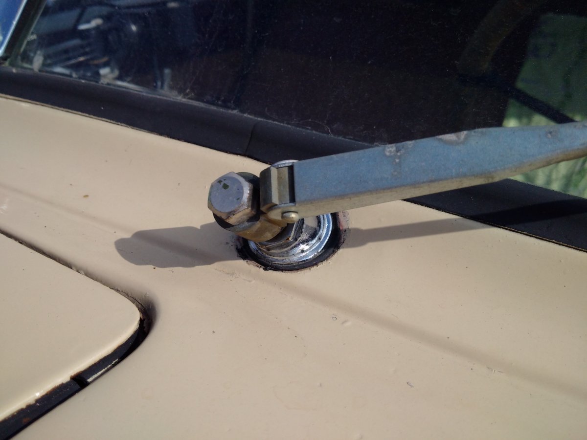

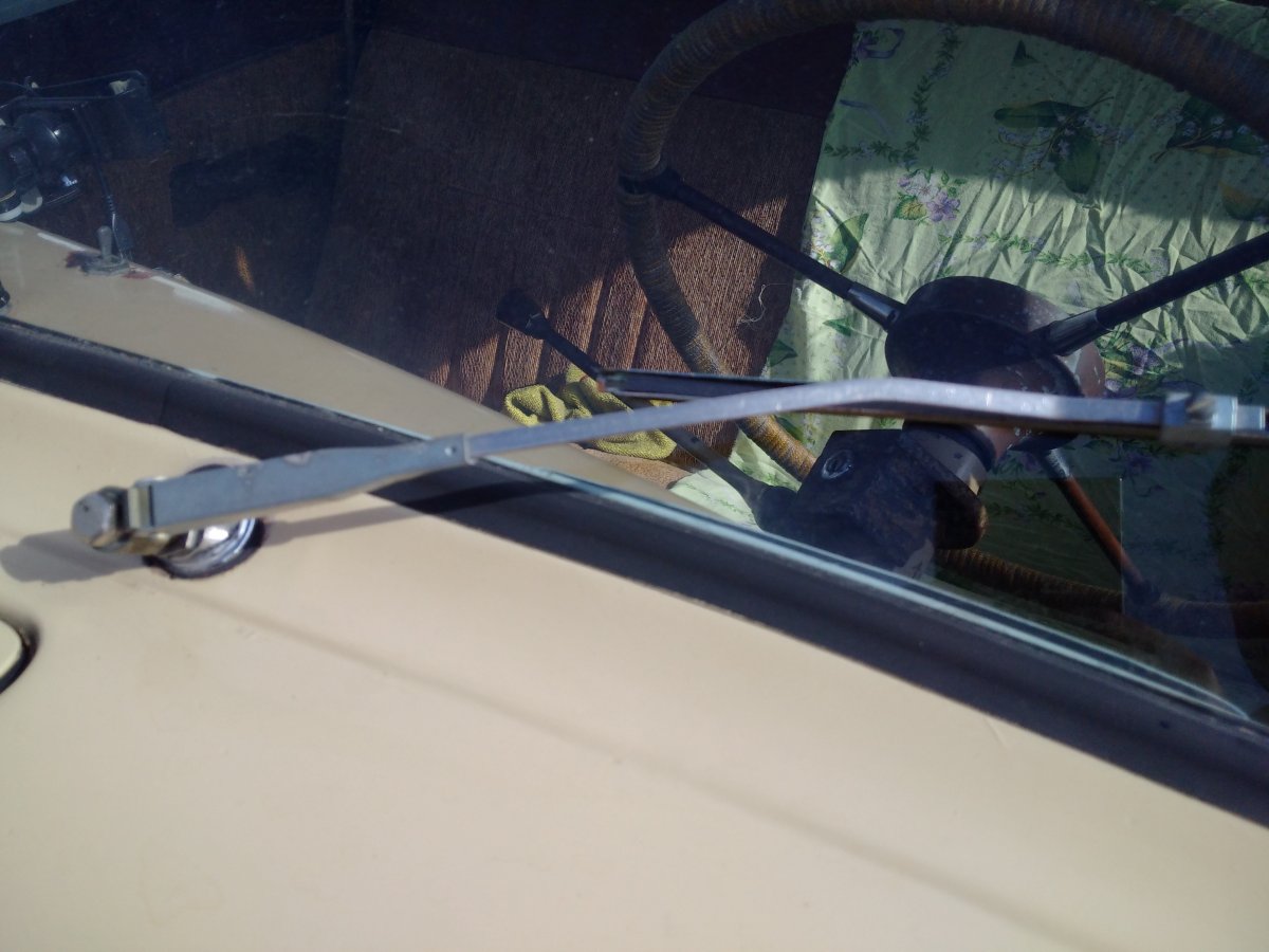

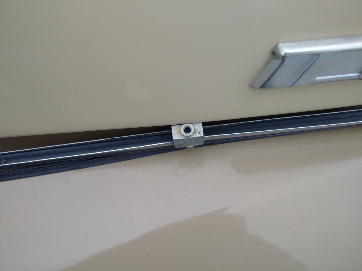

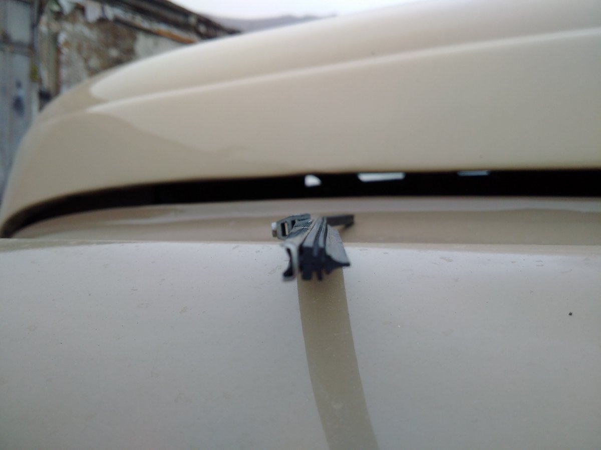

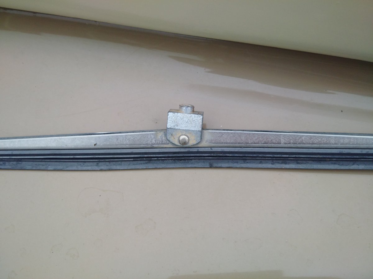

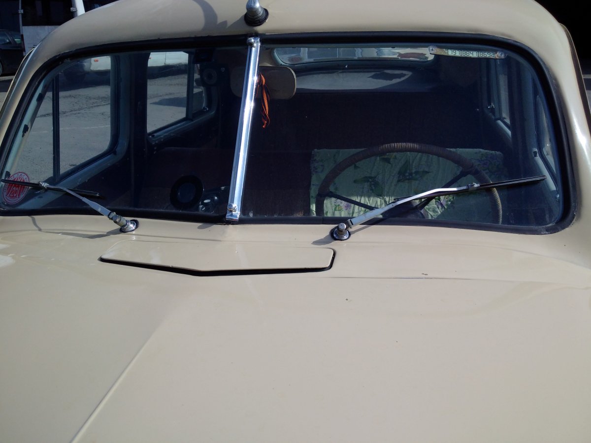

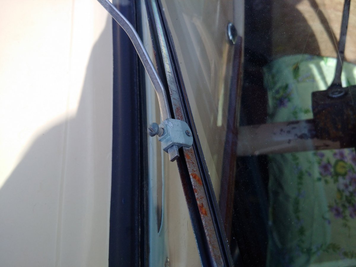

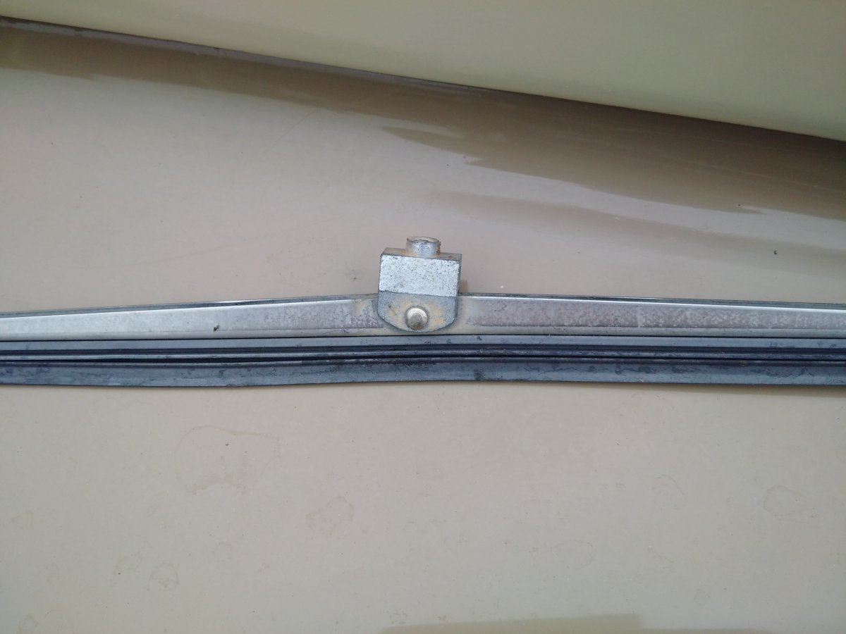

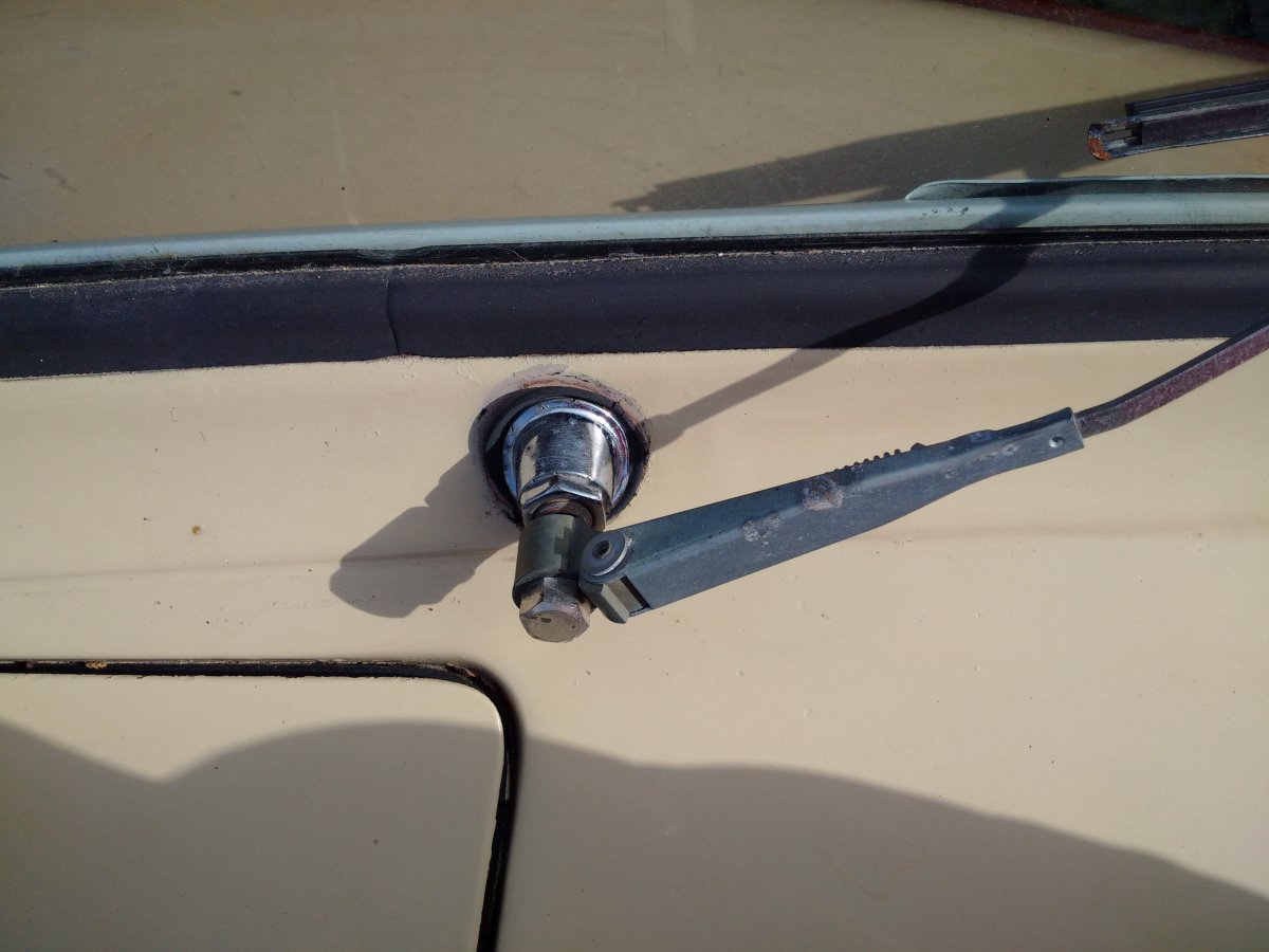

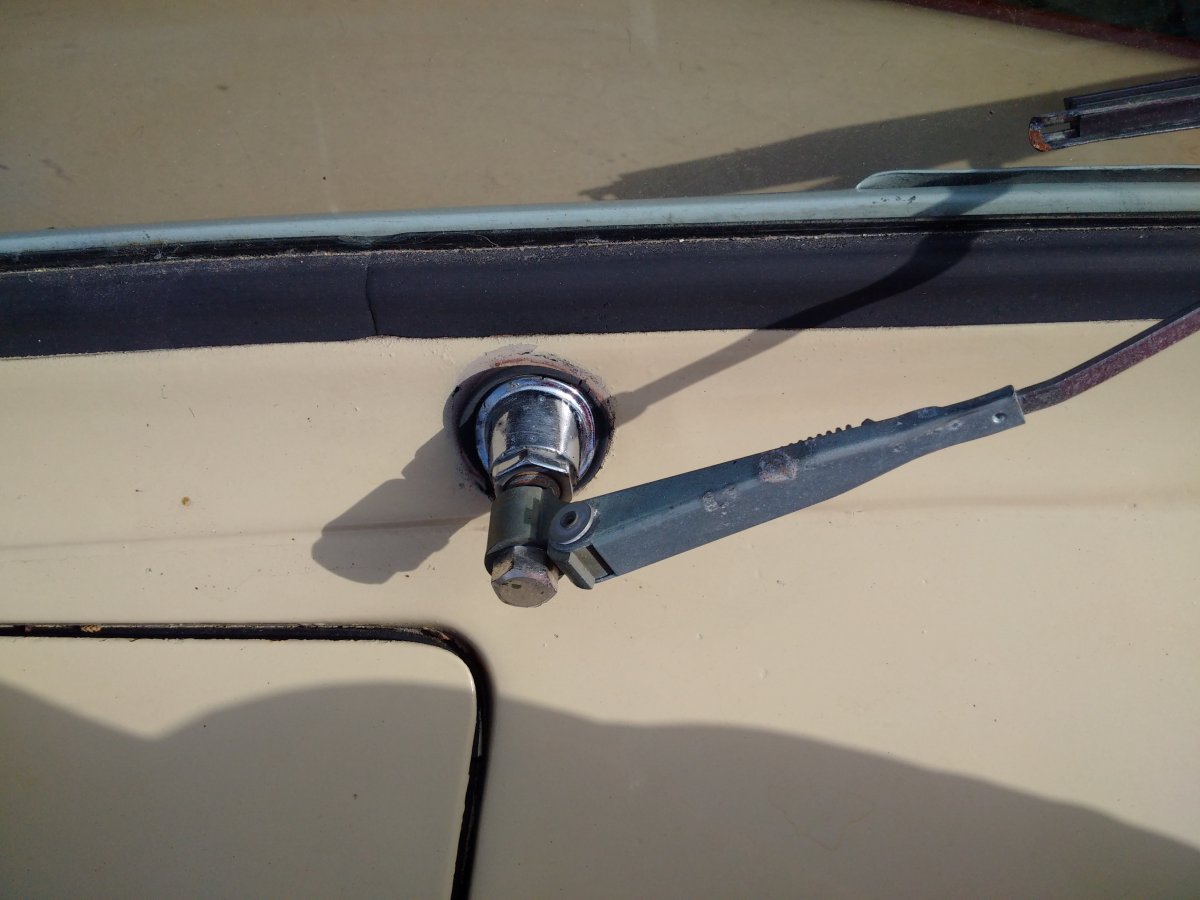

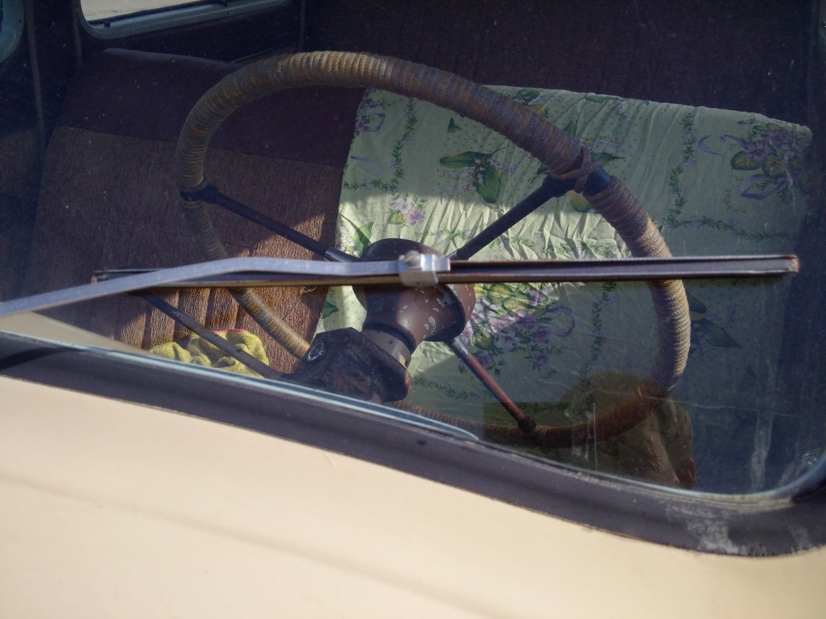

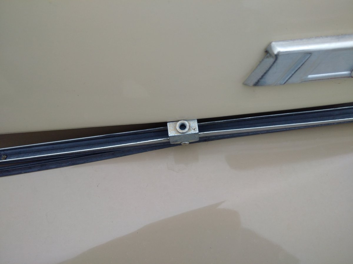

Дима лови обещанные фотки шеток, которые стоят у меня. УАЗовские. Резинки покупаю обычные, силиконовые, с графитом. Отрезаешь нужной длинны, и заправляешь через маленькое квадратное окошечко. Весь процесс занимает пару минут.

саня64
01.09.2010
266
20
спасибо за фотки

Надеюсь все достаточно понятно. Кстати забрал машину из ремонта. Правда принимал уже в темноте, но вроде покрасили крыло не плохо. При свете фонарика красиво.
