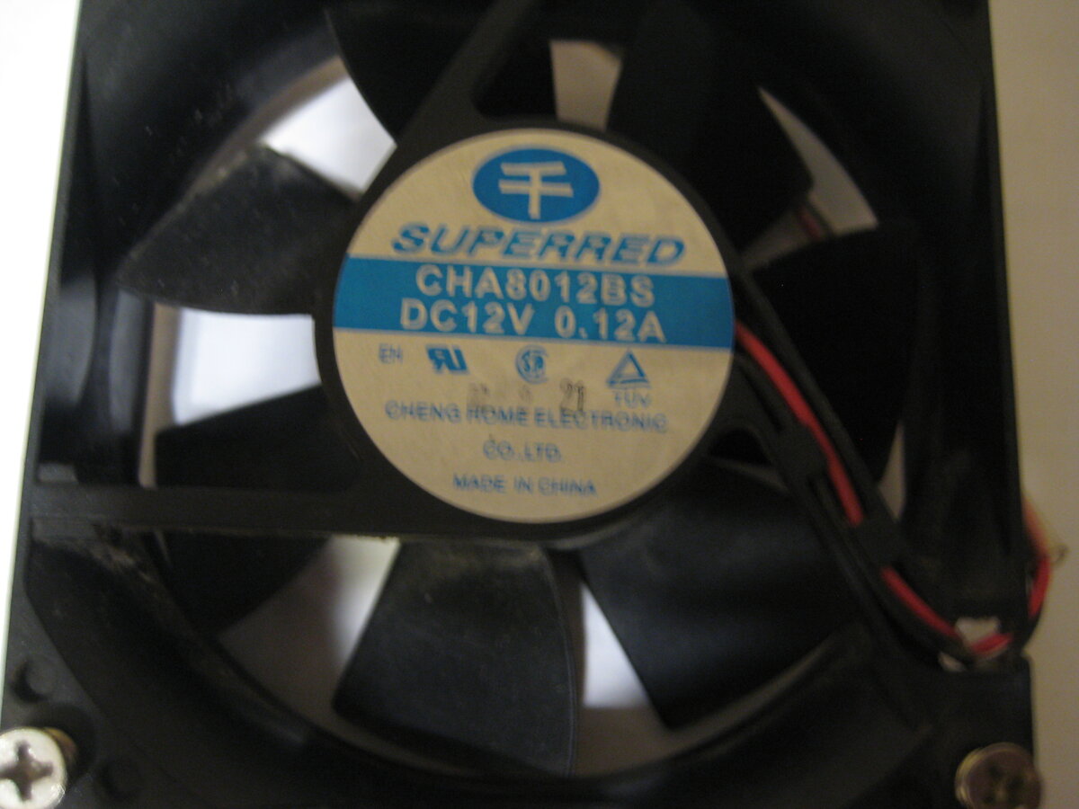

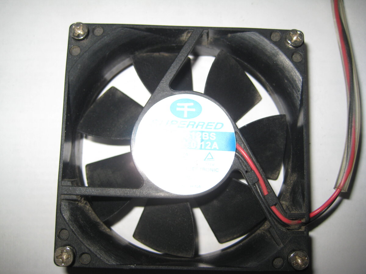

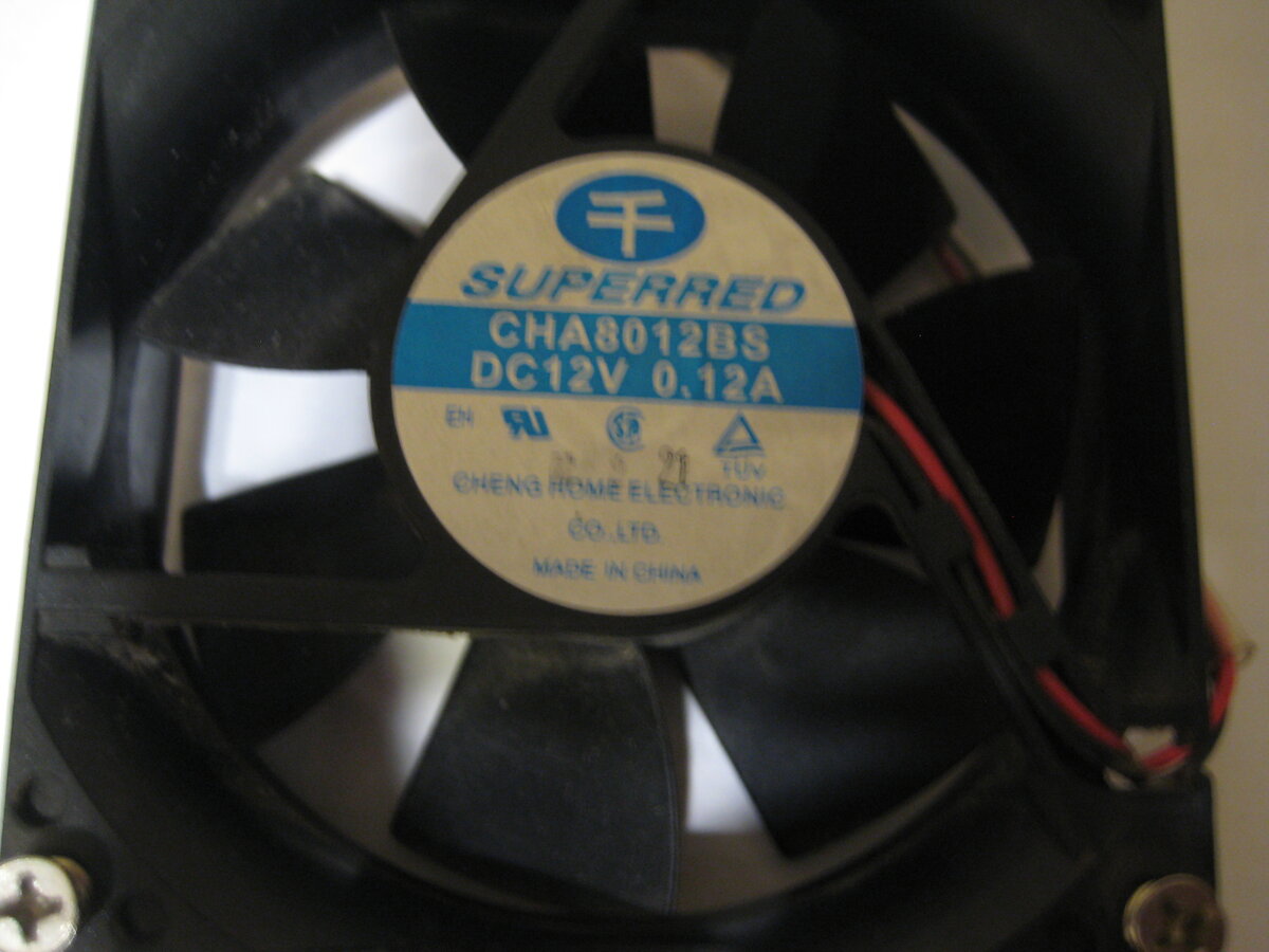

Вот компьютерный кулер 12В(0.12А).
Квадрат 80 мм на 80 мм,толщина 25 мм.
IMG_0105.JPGКрепи винтами сквозь кожух как хошь..

0,12 ампер, это очень мало.
Мотор отопителя, допустим на газеле, примерно 80 ватт.
Это сколько ампер??
Вот, наверное что надо.
Только чуть поменьше по габаритам.

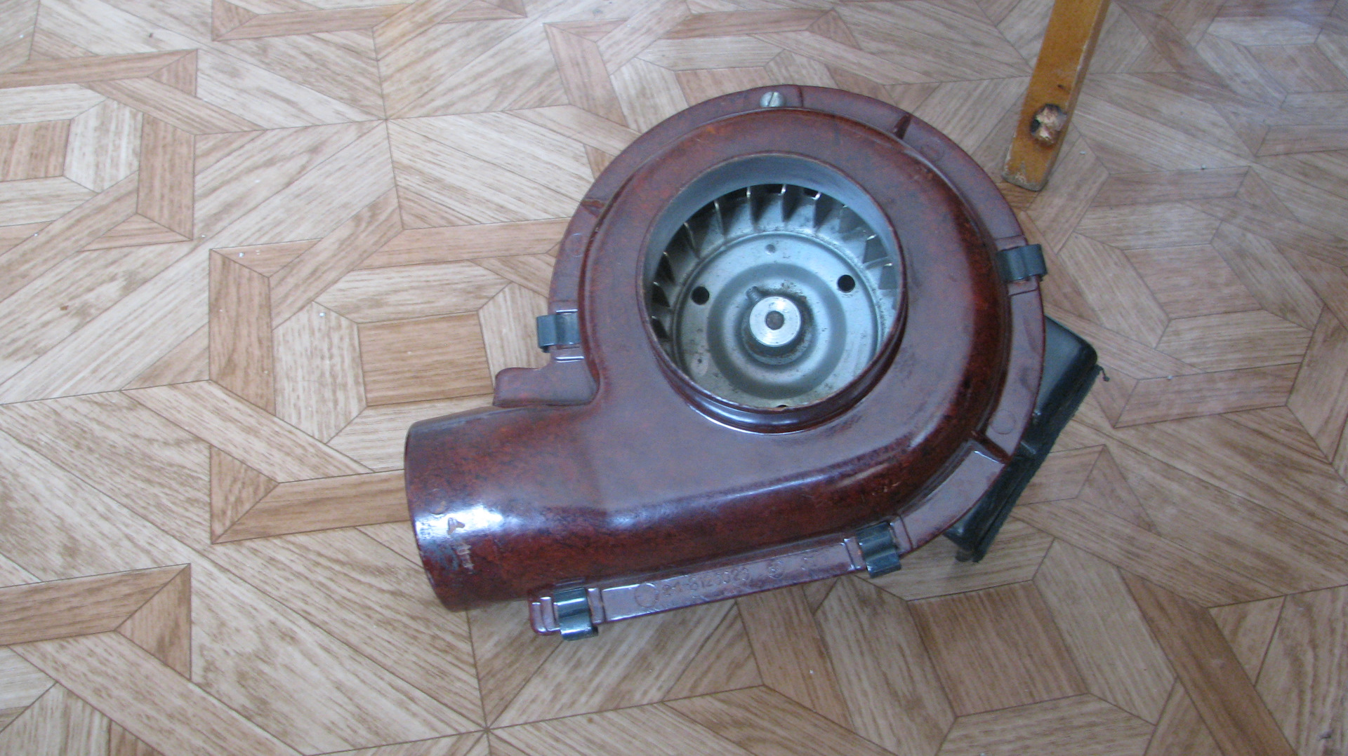

5Вт. это очень мало, такое терпят истиные реаловци и музейщики, я на ГАЗоне менял мотор на 20Вт, потом поставил 2108,. шоп дуло.
Размеры дадите?
160мм(Ф улитки)х 150мм вдоль оси мотора.
Собственно - да, из самых маленьких - это компьютерный получается 🤔 жаль, что не подходит для Вас.
