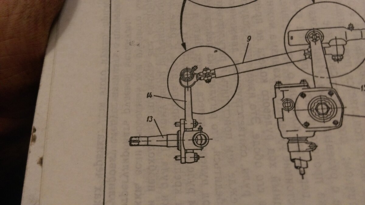

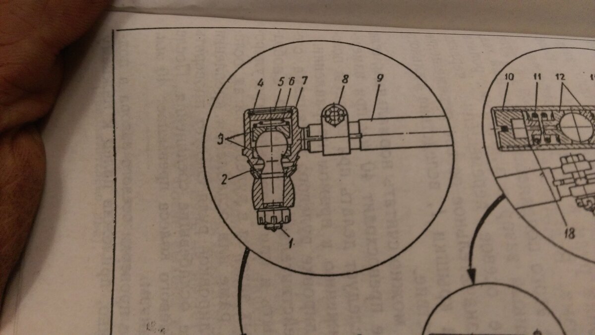

Подскажите, с каким усилием нужно затягивать гайки шаровых пальцев (номер 1 на фото).
С каким-то определенным моментом? Взять трубу и затянуть со всей силы? Или просто ключом?
15 863
8 973
Я делаю так, гайка затягивается моментом 4-5 кг, далее докрутить до ближайшего совпадения лысок гайки до отверстия для шплинта.
