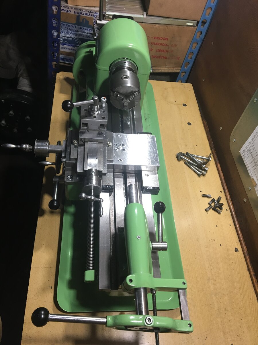

ХЗ, на фото мой станок, суппорт отшлифован и ничем не покрыт, голый металл. С ноября по апрель в холодном гараже с образованием росы. Сейчас такой же блестючий, как и был. Мазал красным раст-стопом.
пушсалу не нужен ингибитор, под ним ничего не ржавеет и не развивается коррозия...
Ингибитор нужен когда процесс уже пошел, чтобы его замедлить. Если блестящую железку отпесочить и намазать пушсалом она не будет гнить.
Реакции: ORAS и Михель
