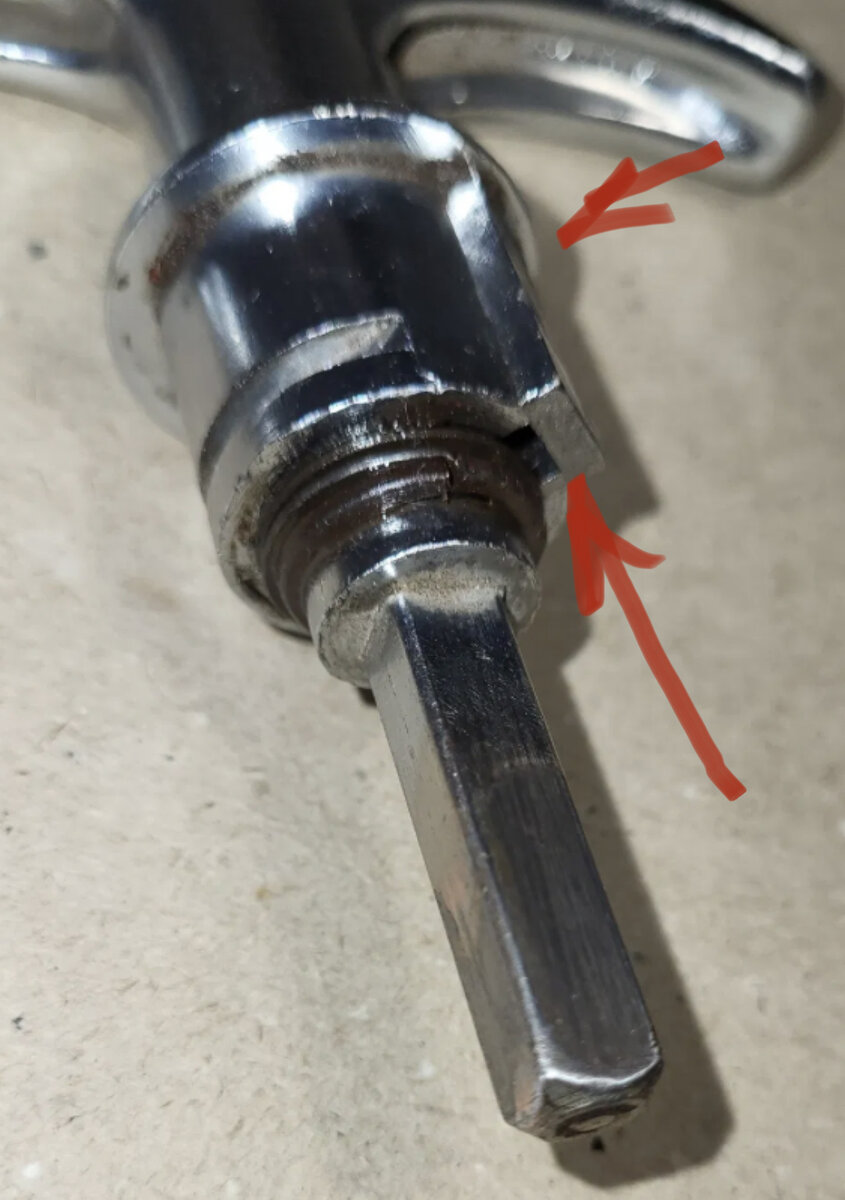

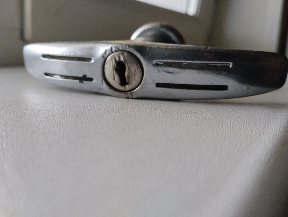

Как разобрать? Ключа нет , личинка замка не шевелится , розетка ручки в продольном и осевом направлении немного перемещается.

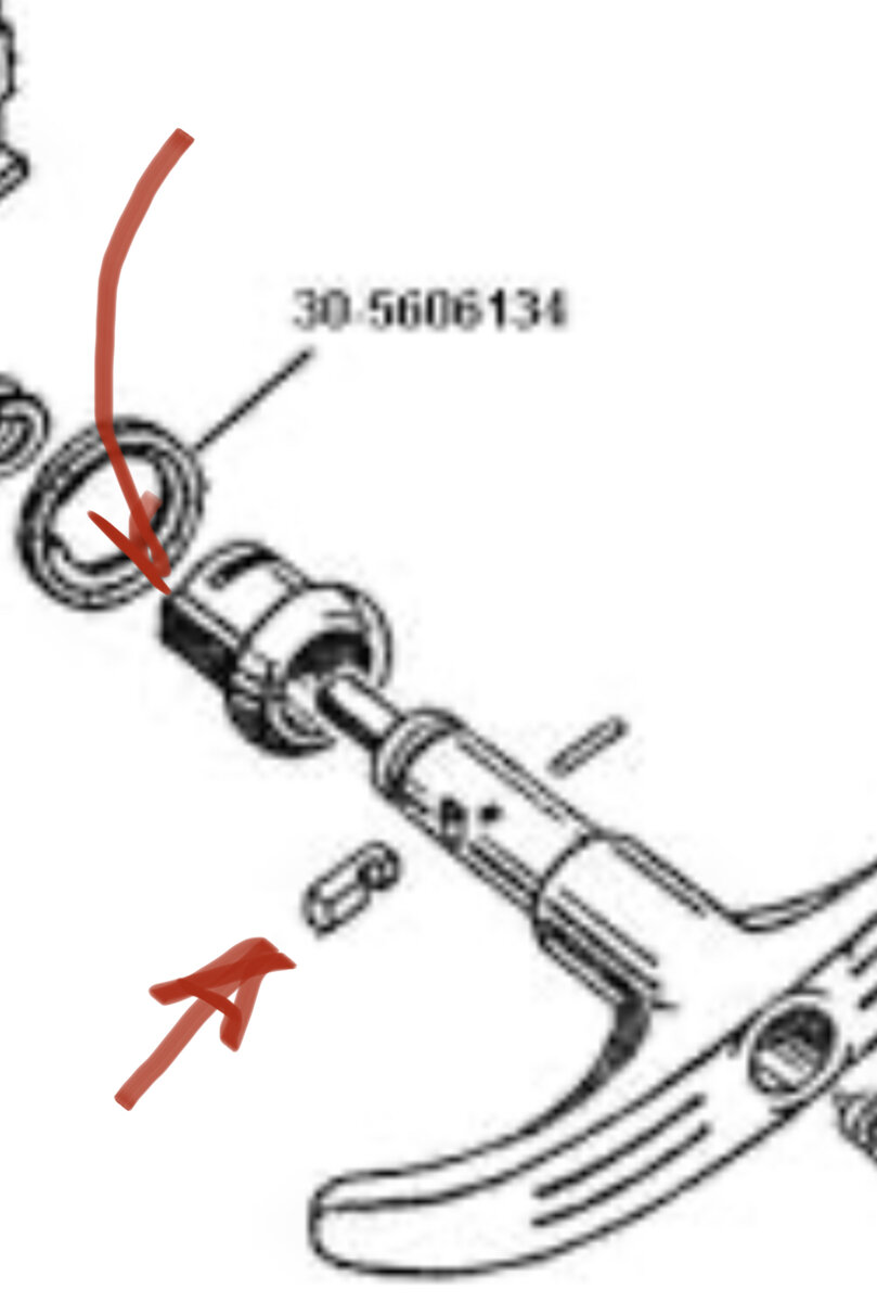

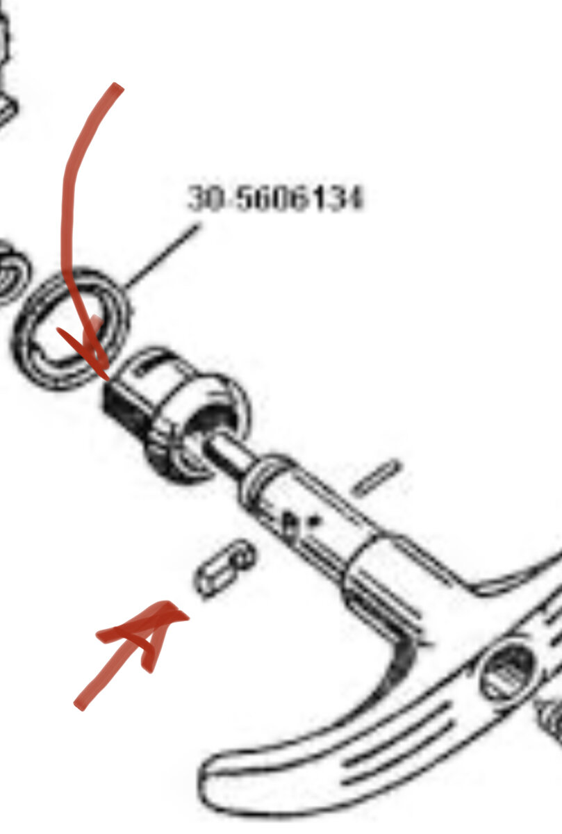

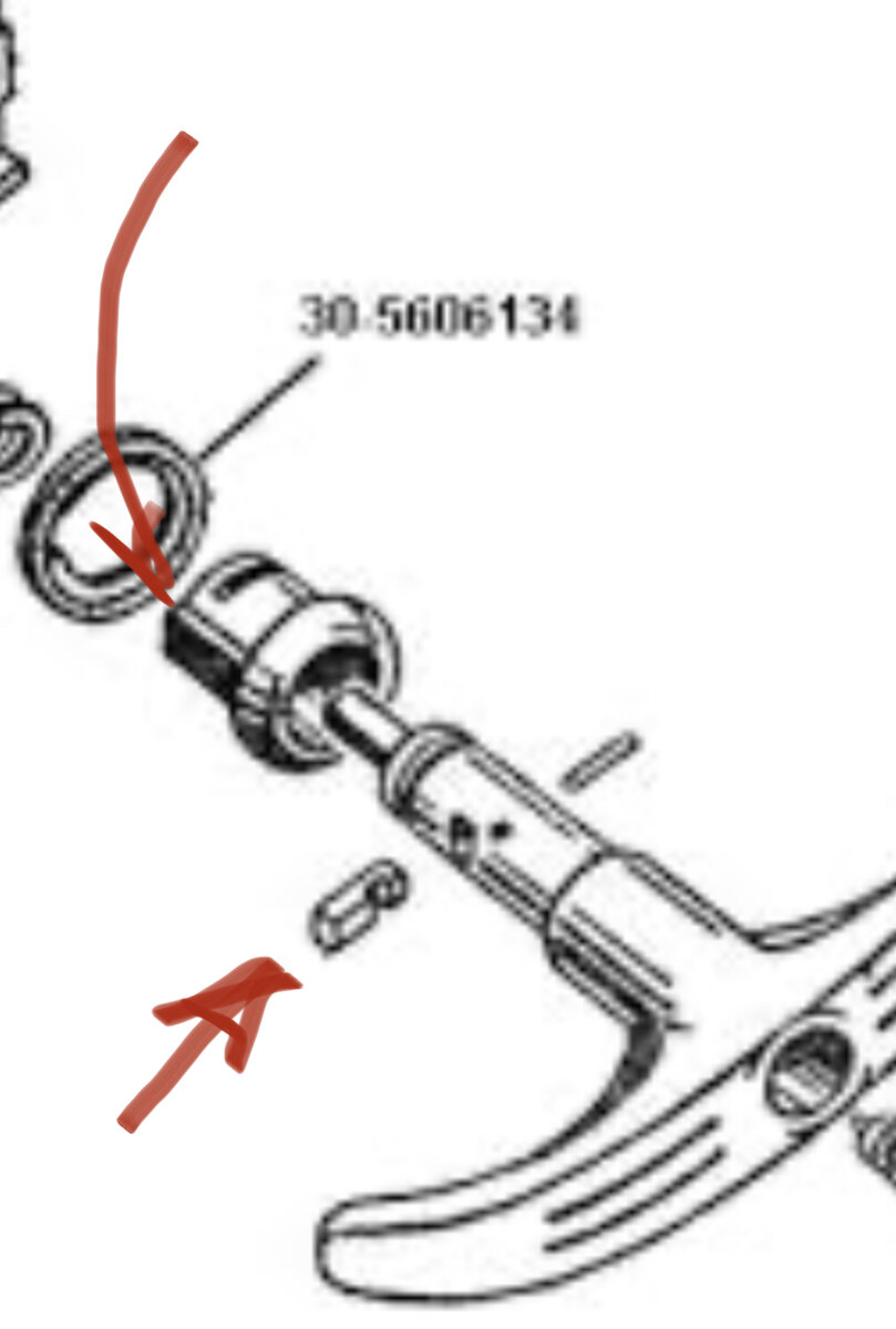

Насколько помню, там штифт вбит, как на уазовских ручках
13 031
4 806

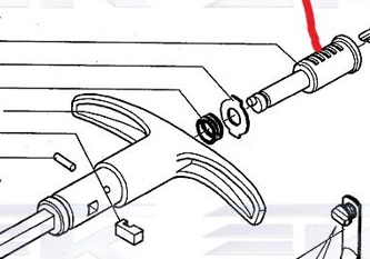

Сначала сзади стопорное кольцо муфты снять

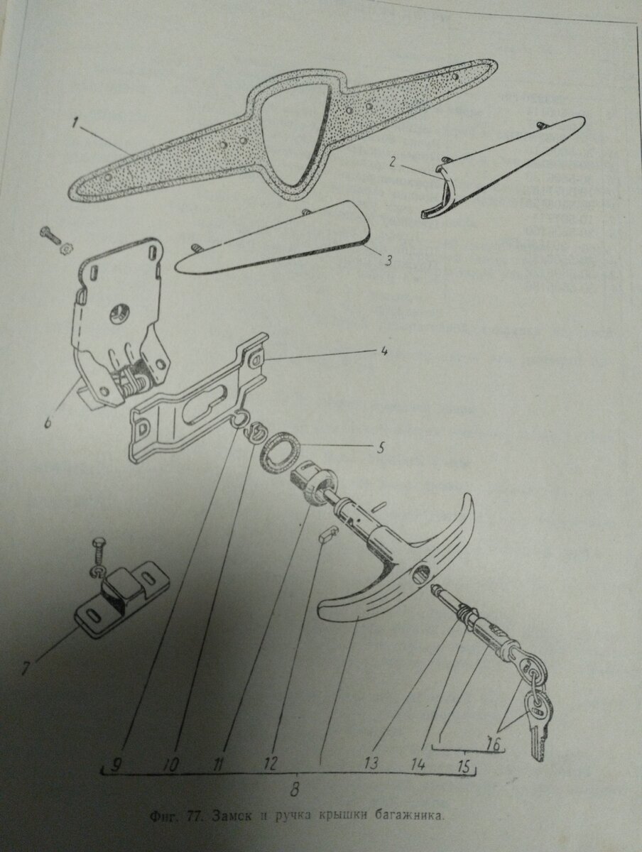

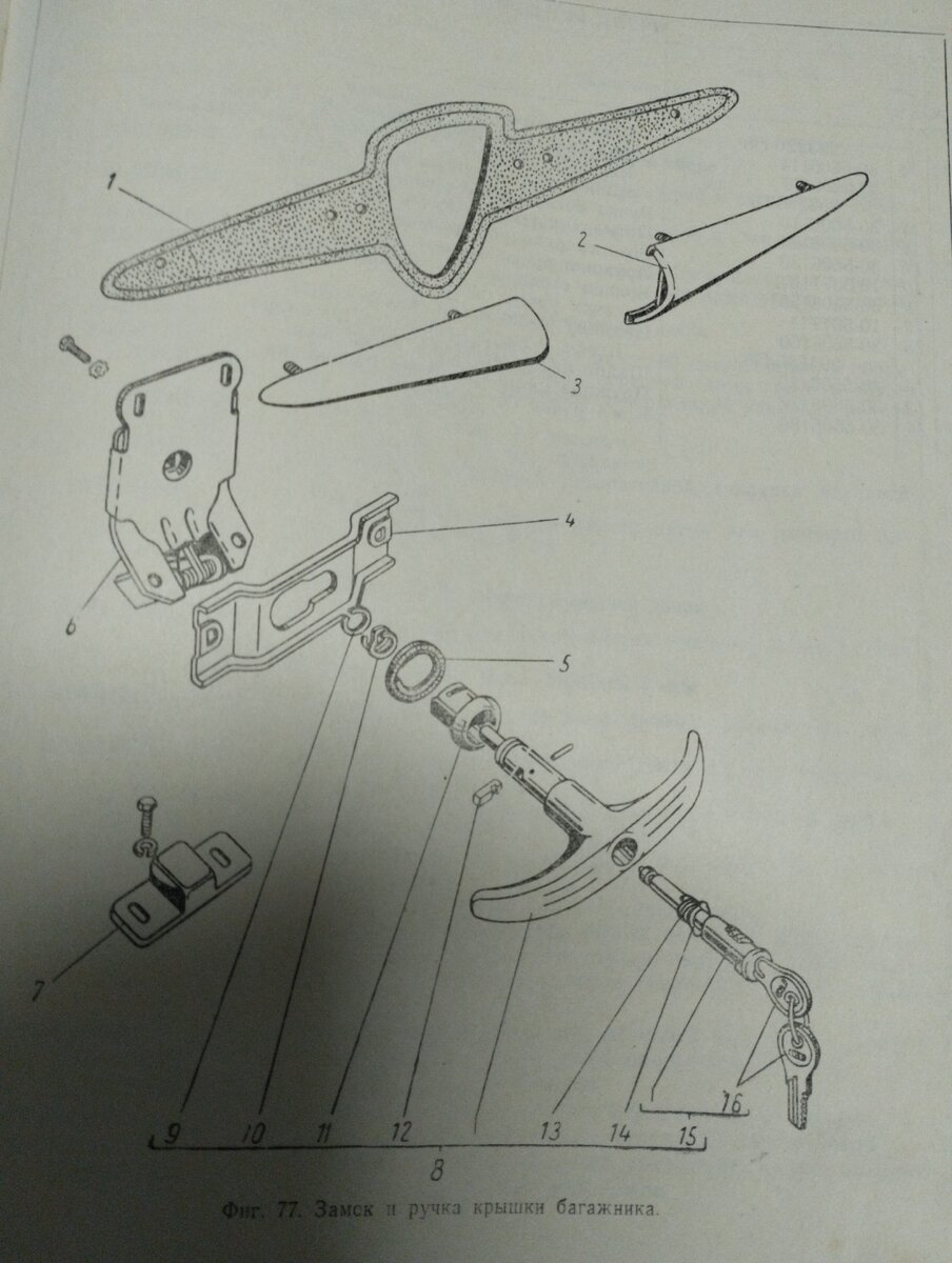

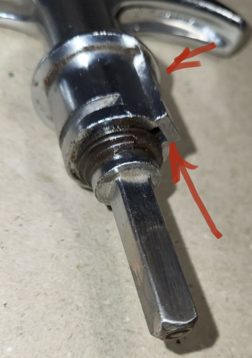

Стопорного там уже нет, ручка видать закрыта ключом. Покупай его в вэдэшке, отожми язык запора и сбивай втулку поз.11, затем выбивай стопорный штифт. Дальше все вытащится.
4 118
5 777
Язык запора не отожмется никуда . Сломается только . Нужно взять газовские ключи и попробовать открыть . Обычно из 5-6 ключей один подходит . А открытый замок легко разберется .

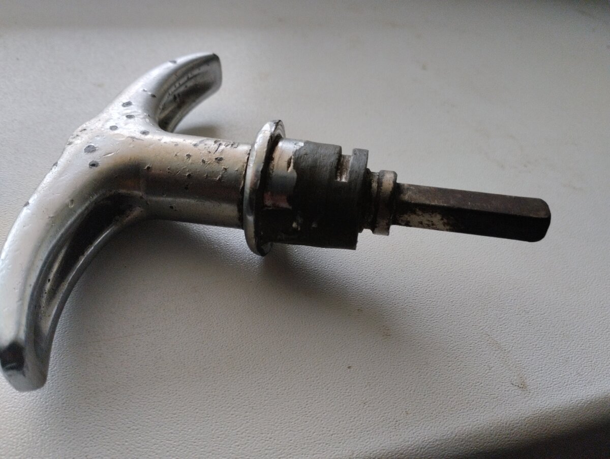

всем спасибо за советы, к сожж там внутри все закисло от времени только высверливать(
13 031
4 806
Заливка на пару днкй и разумный нагрев может помочь, в отличии от высверливания
