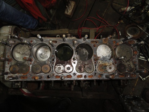

Идея хорошая,только выбирайте тщательно,а то как в моем случае вроде был новый,а внутри.....
это новый или перебранный?

Известная история. Это новый из сарая. (но я до сих пор не понимаю, зачем было его перегильзовывать)

phantom

АНДРЕЙ 111 сказал(а):
покупался как новый,внешне так и был,а когда разбирать стали - все под замену :)
phantom
20.02.2007
1 232
70
ну просто я так так захотел,мне дальнейшие сюрпризы ни к чему.

Да это понятно, вот только перегильзовка - это уже четыре ремонта одним махом. Сколько перегильзовок переживет блок?
Понимаю, что для наших машин это не актуально, никто не будет на них накатывать по миллиону километров, но все равно как-то...
в магазине или с рук покупали? сильно на нем покатались...
