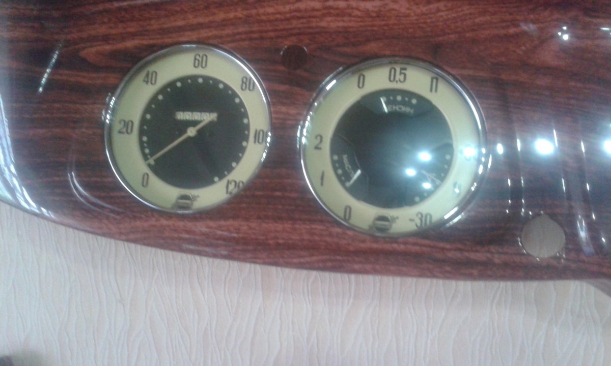

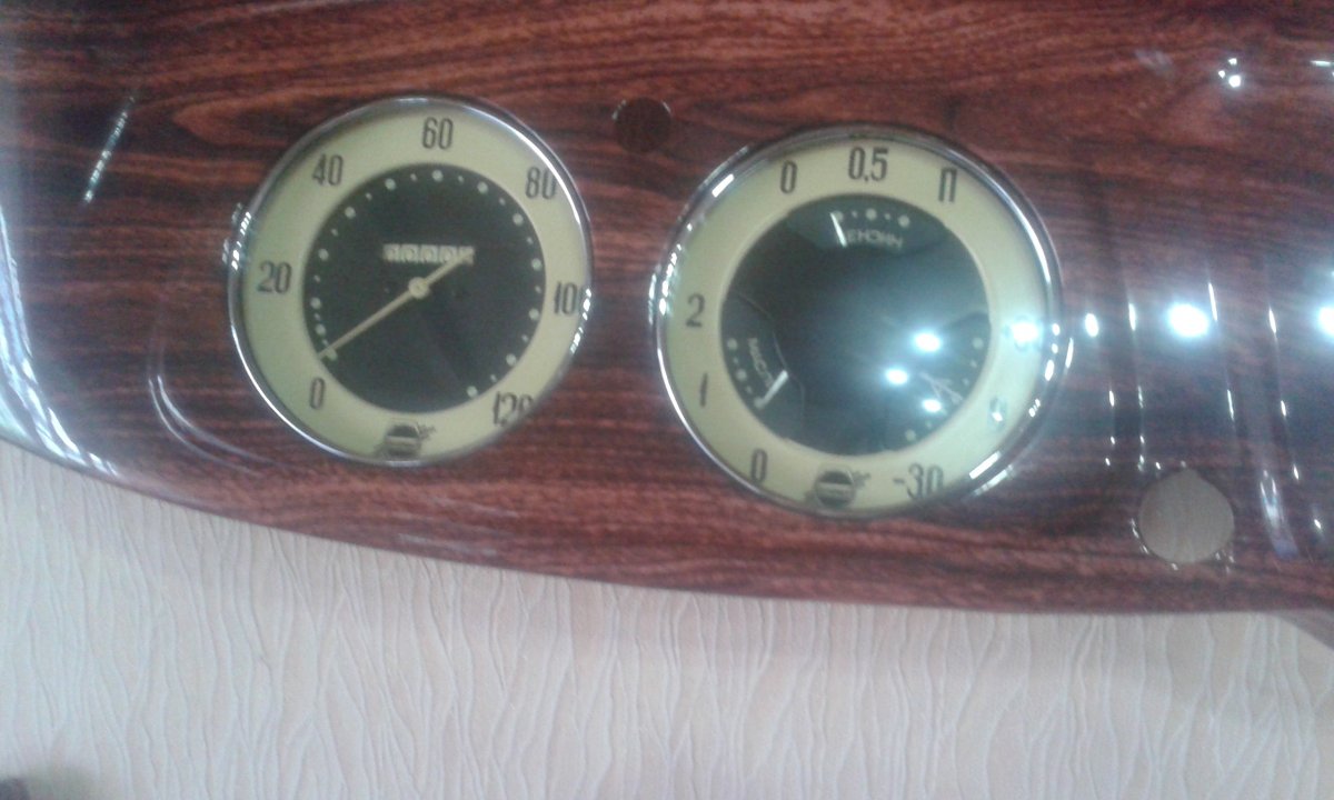

Я 2 года ждал..но результат стоит..
Aлексеи
19.06.2011
1 110
709
Нет ..сами мутили..
Реакции: hippon
Aлексеи
19.06.2011
1 110
709
Два слоя автолака..Держится лучше краски..
13 022
4 787
если это аквапринт, то я уже такие приборки (торпедо ) переделывал по своей технологии, присылали люди хотя выглядит все отлично. Через пару месяцев пленка дает пузыри во впадине у приборов и ку ку. Да и рисунок неправильно направлен...

В этом Евгений я не соглашусь с тобой..Рисунок да..Тогда небыло широкой пленки..А чем нанесение аквапринта отличается от обычной покраски? То что рисунок заводской через ванну прогоняют а не в ручную наносят ..больше чем?.все тоже самое..Просто аквапринтом начали заниматься все кому не лень..Большинство дилетантов в малярке ..Понятия не имеют в покраске..отсюда и результат ..то вздутие то подымает и т.д..А если все по уму никто не жалуется ..у меня ручка кпп на ежедневной машине третий год -полет нормальный

отслоение на "впуклостях", но после полной полимеризации, через несколько месяцев. Уже два случая...

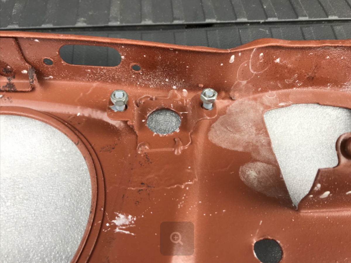

и еще капельку критики ( без обид)))) отверстие под замок зажигания было наподобие второй серии Победы, то есть замок крепился изнутри на двух ушках. Постоянно перевариваю попадающие в окраску торпедо М1 под правильную посадку замка, уменьшая отверстие и с кронштейном изнутри...

Жень все понял..отверстие под замок буду переделывать..как я эту дырку то просмотрел..на ранних победах замок ито внутри..Да я не спорю что аквапринт лучше оригинальной покраски..просто не всем есть возможность покрасить под оригинал..как альтернатива..Если и начнут покрывать акваприном чтобы контролировали процесс..У меня пока ничего не слезло хотя прошло 2 года..многие в своих машинах акваприном красят и годами ездиют а у некоторых через месяц разваливаются..Качественная работа почему всегда дорого - да потому что работы много..

Я то сам все подготавливал все рамки всю мелочь и т.д. мне окунуть аквапринтом обошлось копейки..А если все отдавать в фирму то догадываюсь во сколько все это вылезет..а результата может и не быть..Кто своими руками не может то лучше отдать профи -например тебе..Тем более твои работы видели..Ну это сугубо мое мнение

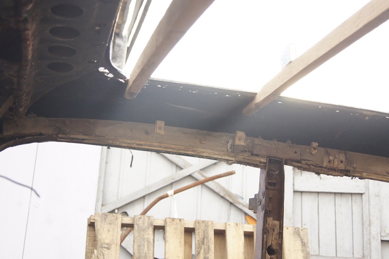

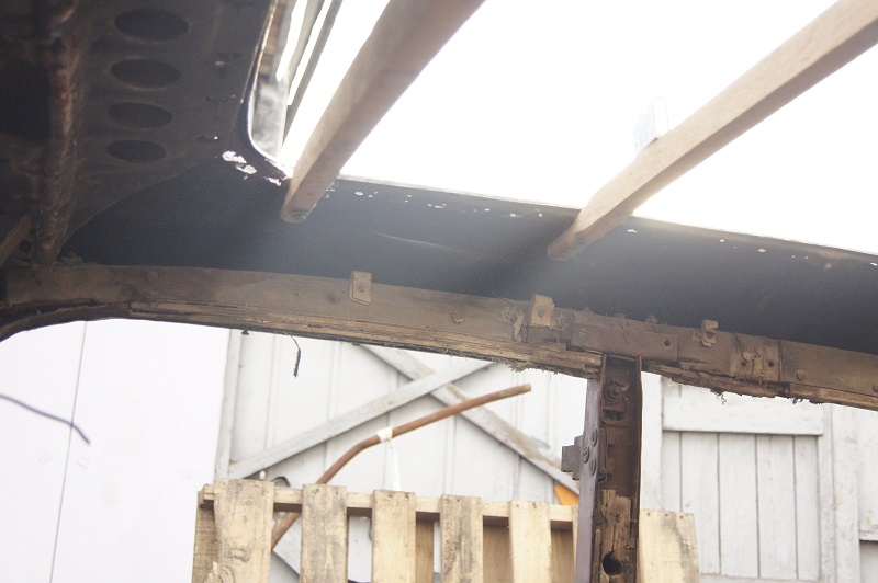

Привет всем..У кого есть фото оригинального крепления верхнего бруса крыши эмки..поделитесь пожалуйста..Ато фото основного бруса есть а металических креплений брусков крыши нет

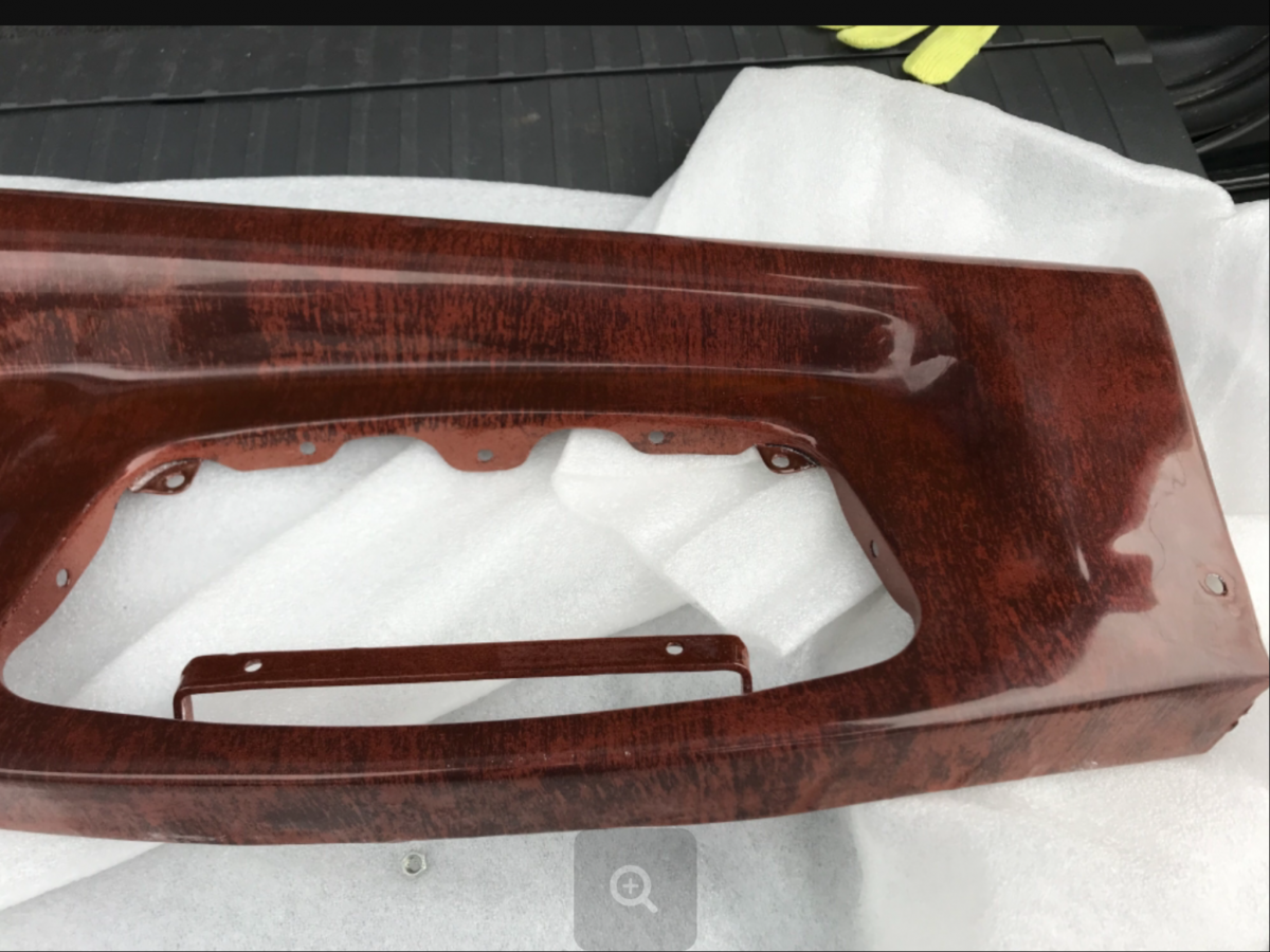

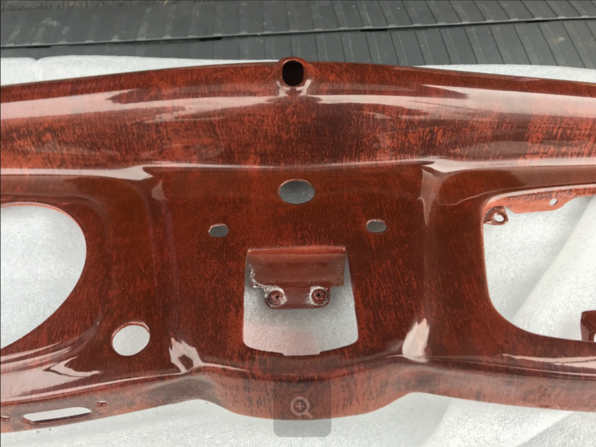

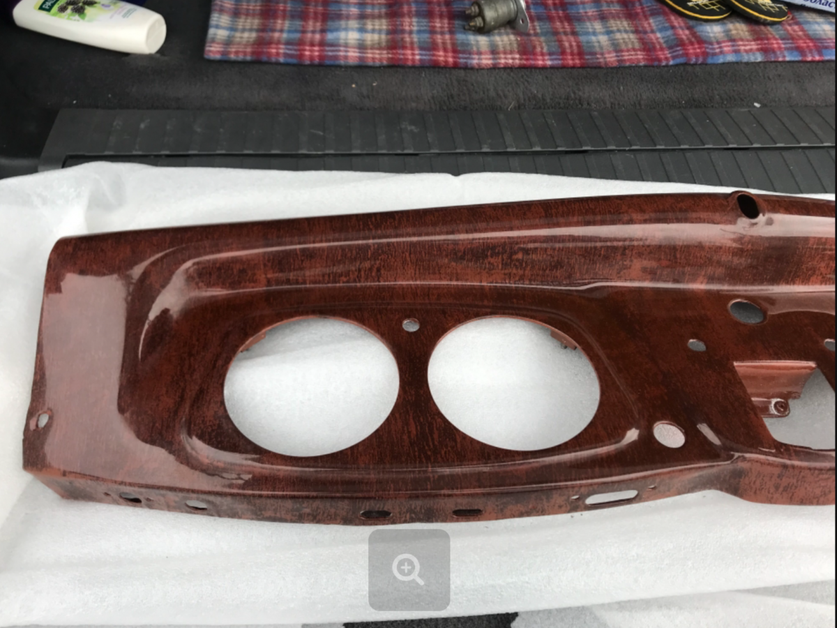

Добрый день коллеги. Получил сегодня от Евгения Магакова торпеду и рамки Газ М1 после его метода окраски. Качество просто супер. Был аквапринт , намучался , два раза переделывали , отходило покрытие на сложных изгибах. А сейчас просто красота.

Мне эта панелька тоже больше нравится..а главное правильная
