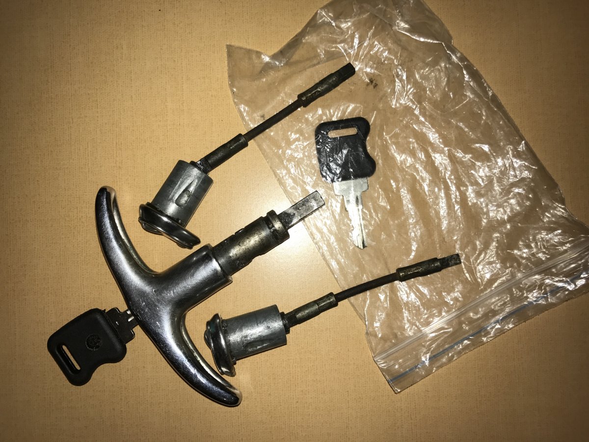

У меня к замкам вообще ключей не было. Надо было делать по личинке замков. Нашёл мастера который согласился (умеет) сделать единый ключ для всех дверей и багажника. Пришлось ему разбирать личинки у замков дверей, багажника и менять пластинки для ключа (у него их два ведра оказалось от разных замков)

Не аккуратно. Мне пришлось покупать новый замок для смены облицовки. Ещё не занимался. Надо стачивать эту вольцовку по кругу. Оставляя несколько усов для крепления.
Фото позже, в гараже ...

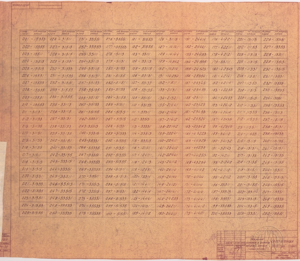

Попозже выложу карту комбинаций личинок замков и внешний вид личинок, это должно облегчить подбор ключей без разборки замка.

Личинки не менял и накладку нержавейку тож не снимал. Выписал замки газ51 и поменял поводки на гибкие от м20, получился новый комплект дверных замков с тремя ключами.

А как крышка чемодана?? Другим ключом открывать??
Мне сделали ключ один на двери и чемодан.

Вот моё счастье :)
А как он снял облицовку из нержавейки на дверных замках?можно фото ваших дверных замков.
На фото немного видно как пострадала облицовка на замке (нижняя личинка)

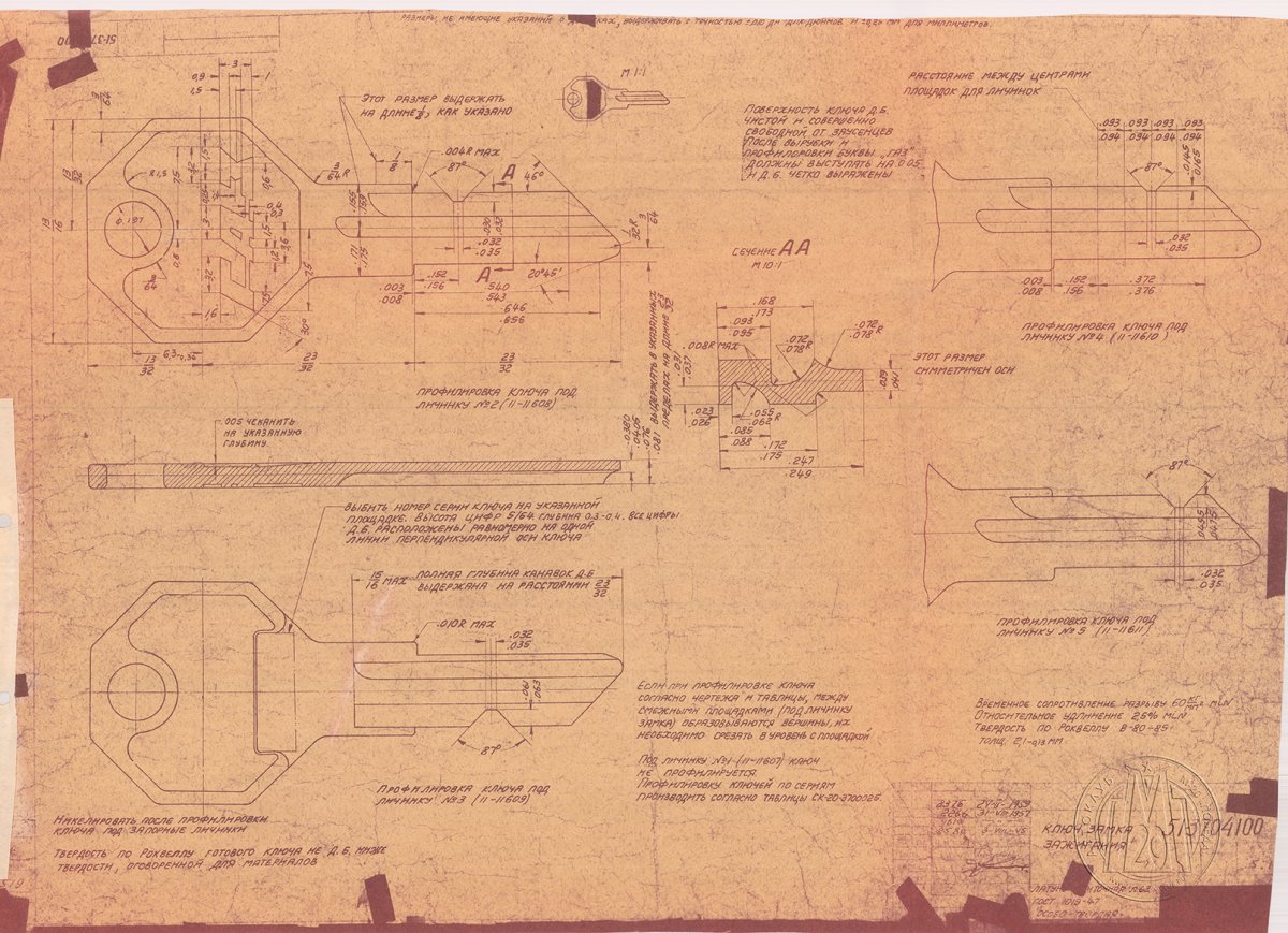

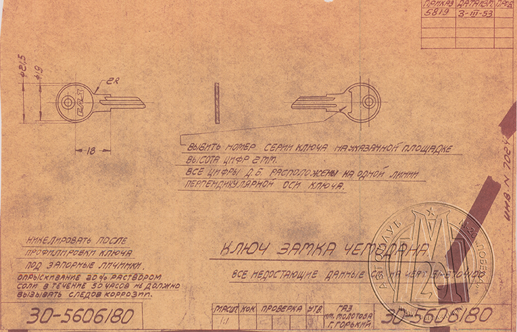

В Победе использовались 2 вида ключей:
51-3704100 - Ключ замка зажигания, с машиной в комплекте прилагалось 2 ключа, он же ключ выключателя замка двери.
30-5606180 - Ключ ручки багажника, прилагалось тоже 2.

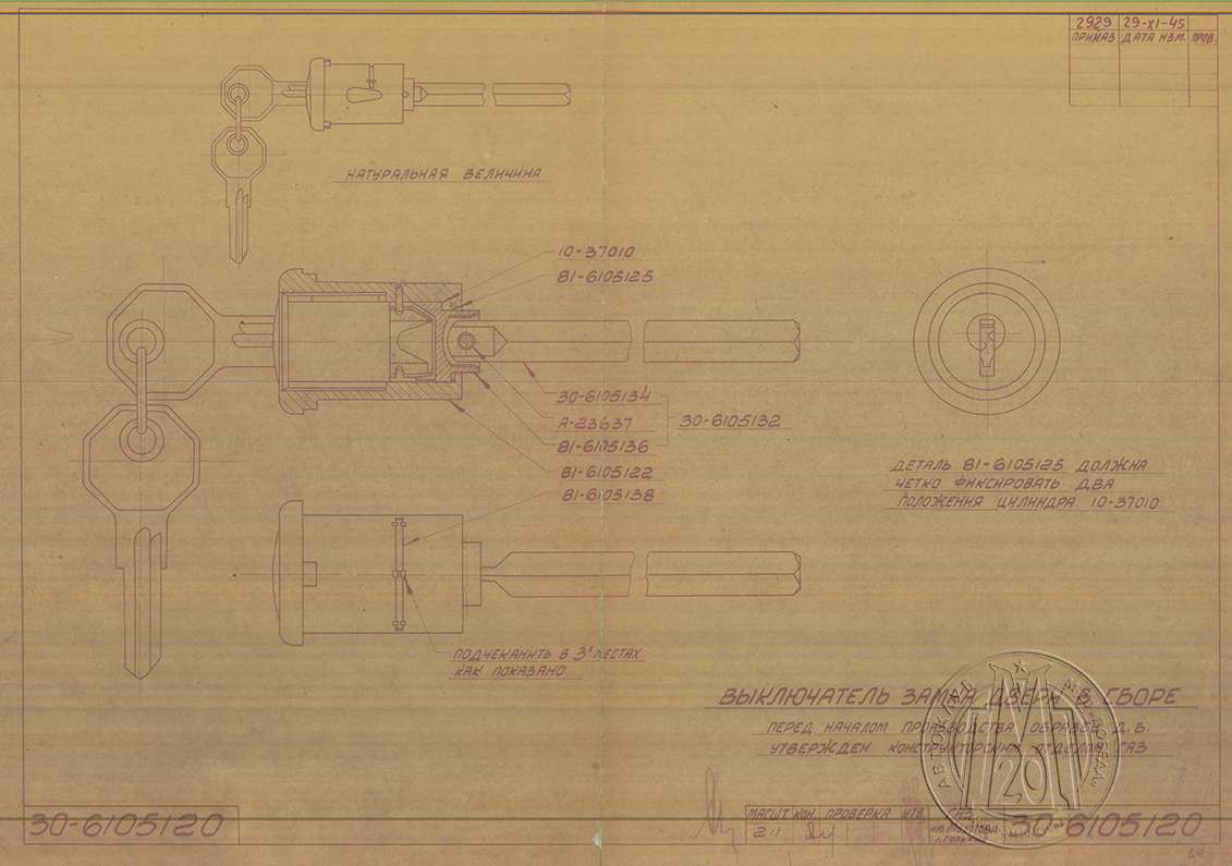

30-6105120 - Выключатель замка передней двери.
Первая версия датируется 45 годом и упоминается в каталоге 50 года. Возможно, устанавливался на самые ранние автомобили, если кто-то может подкрепить фотографиями, будет отлично.
