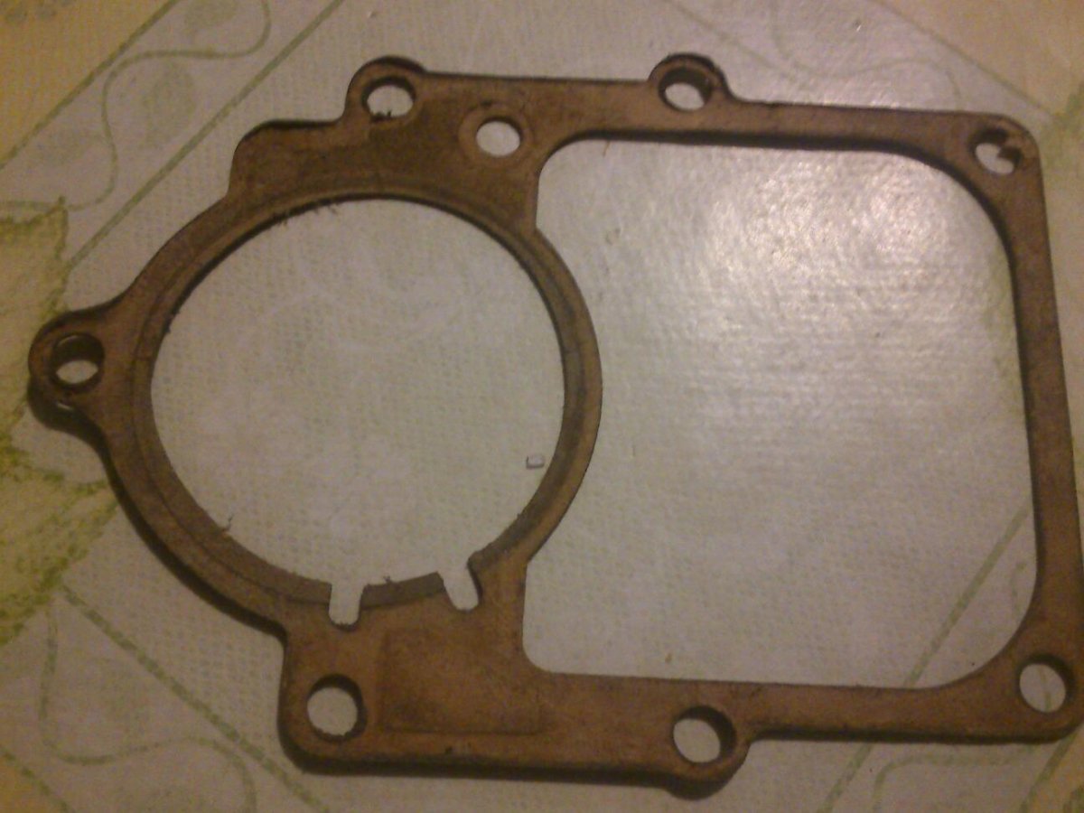

ещё смотря что нужно... у меня есть некоторые запчасти от Е

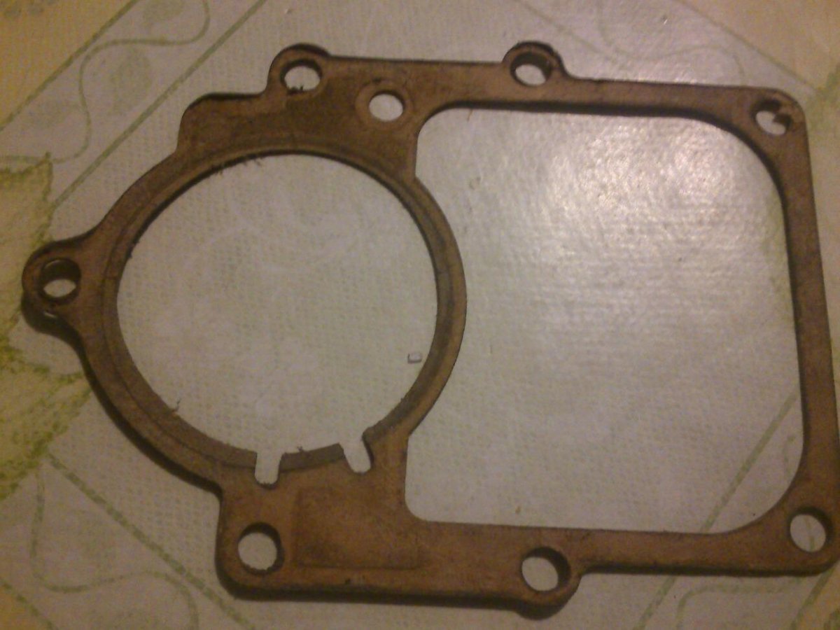

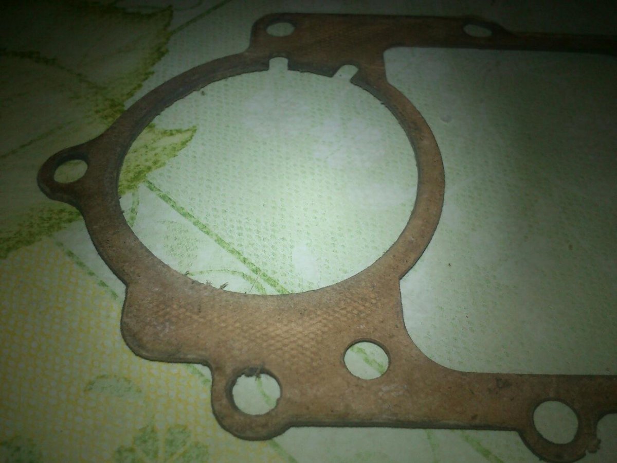

такая??
посмотрю в пятницу вечером! но если будет, то б/у.

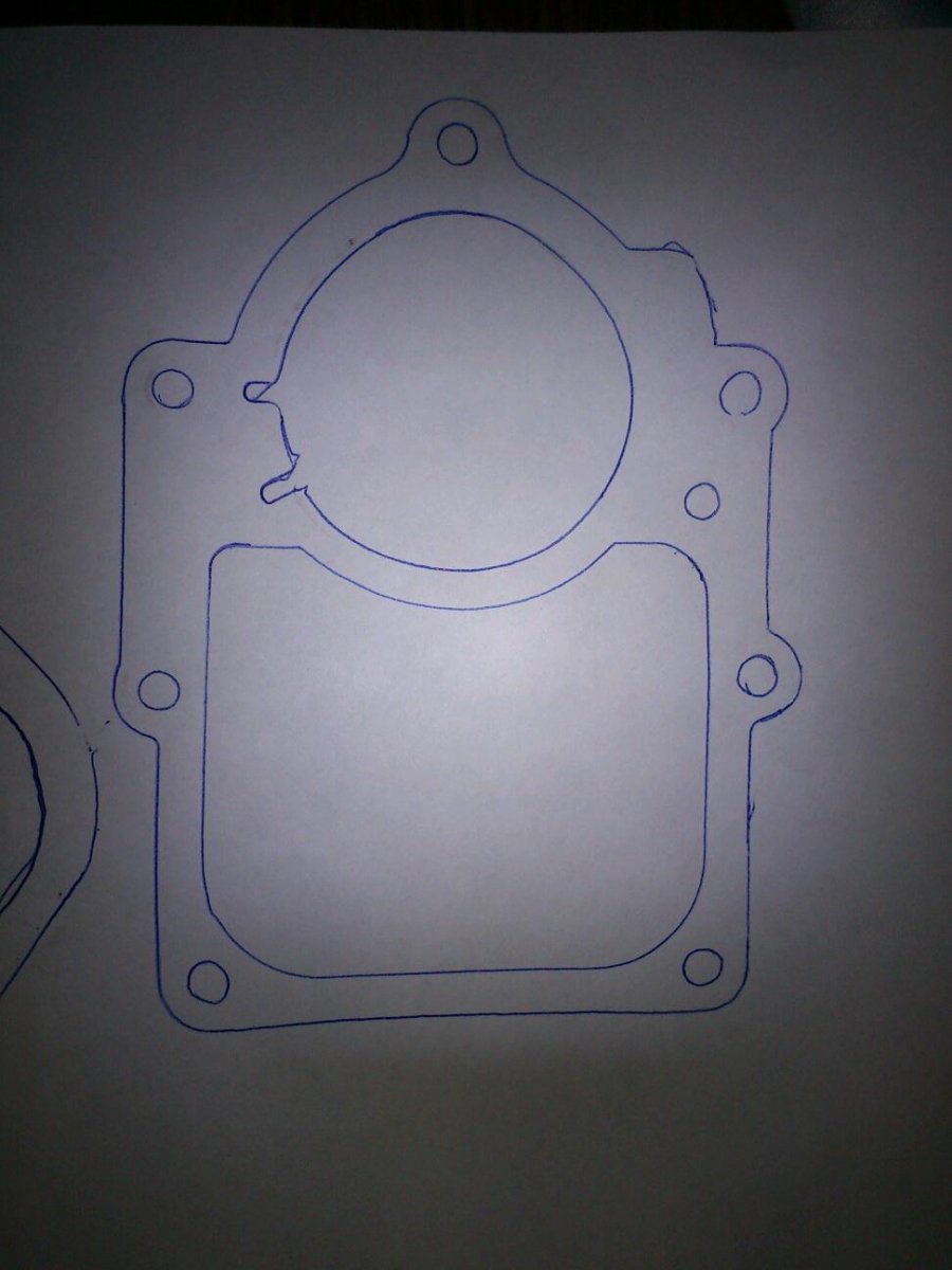

могу нарисовать на пароните, если подойдет)) могу дать старую прокладку и паронит)

да она)посмотри пожалуйста)паронит и у самого есть)

Паронит тут не уместен, лучше картон. Толщина 1 мм. Плосковти корпуса и крышки вывести в ноль на камне. И никакого герметика. тогда будет держать.

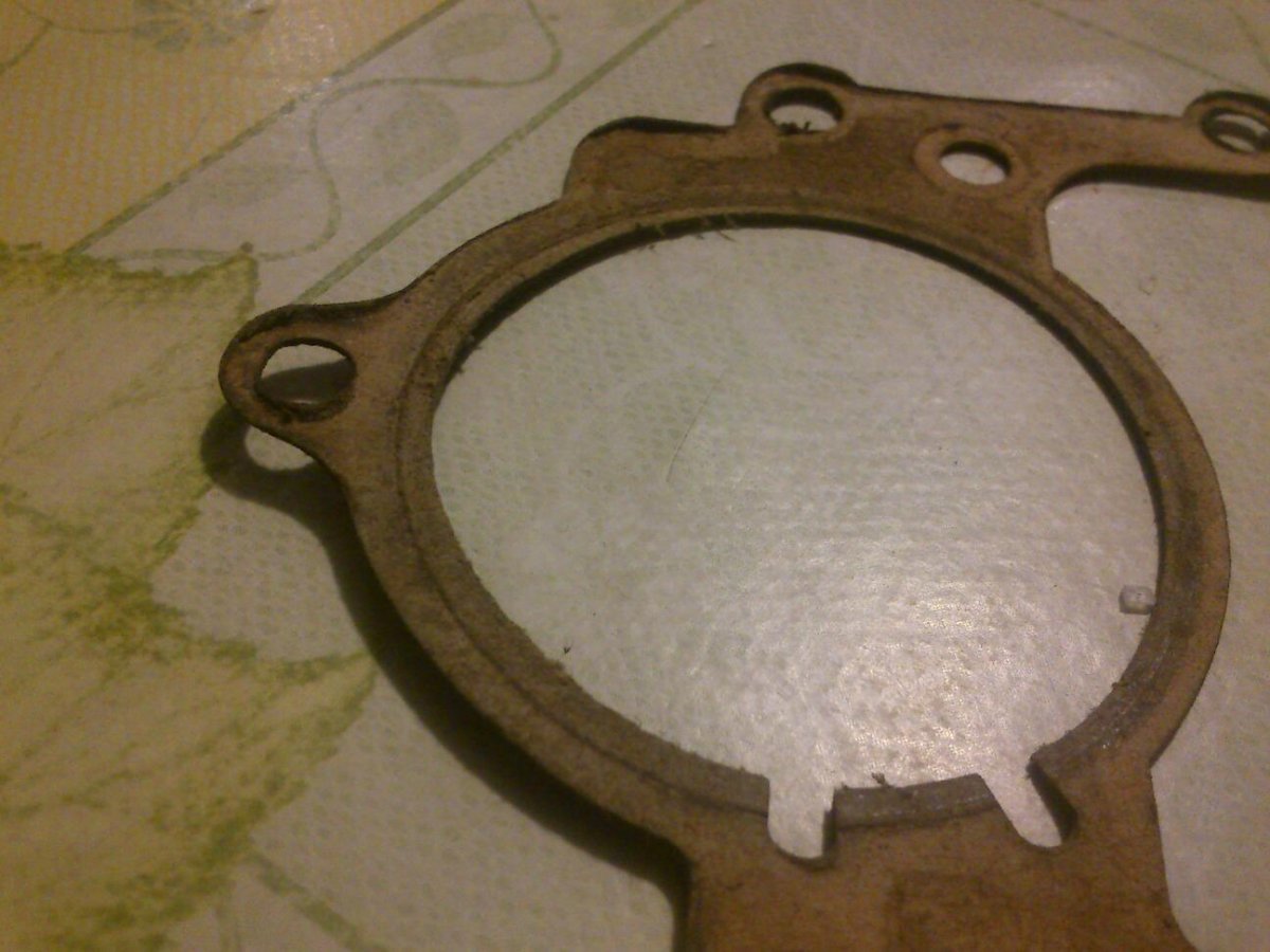

это прокладка с Е
не знаю на счет не уместен, написано держит углеводороды.....спорить не буду

это прокладка с Е
Это прокладка со всех К22 после 55 года.
Он то держит, но твердоват-не обожмется крышкой, которую надо затягивать очень нежно в три этапа, иначе ее гнет и будет течь.

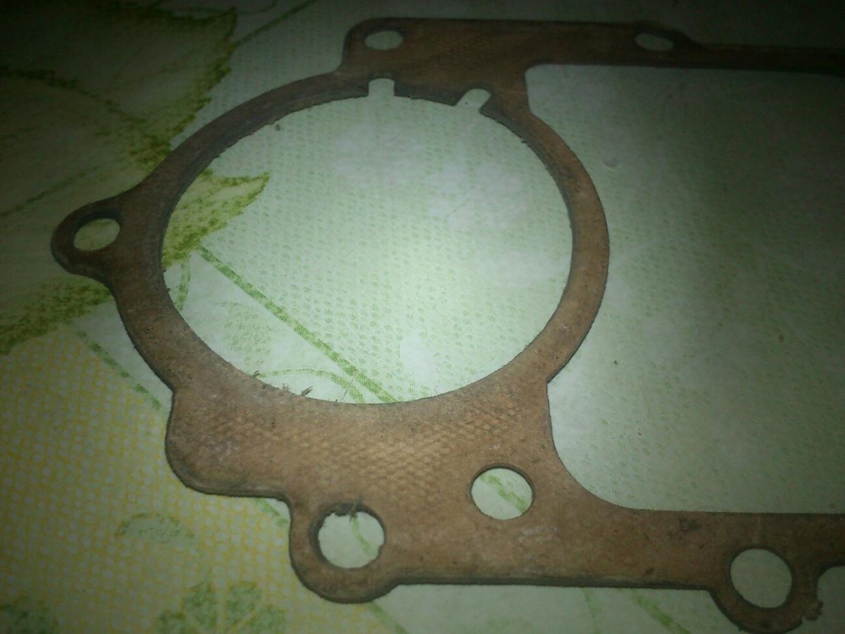

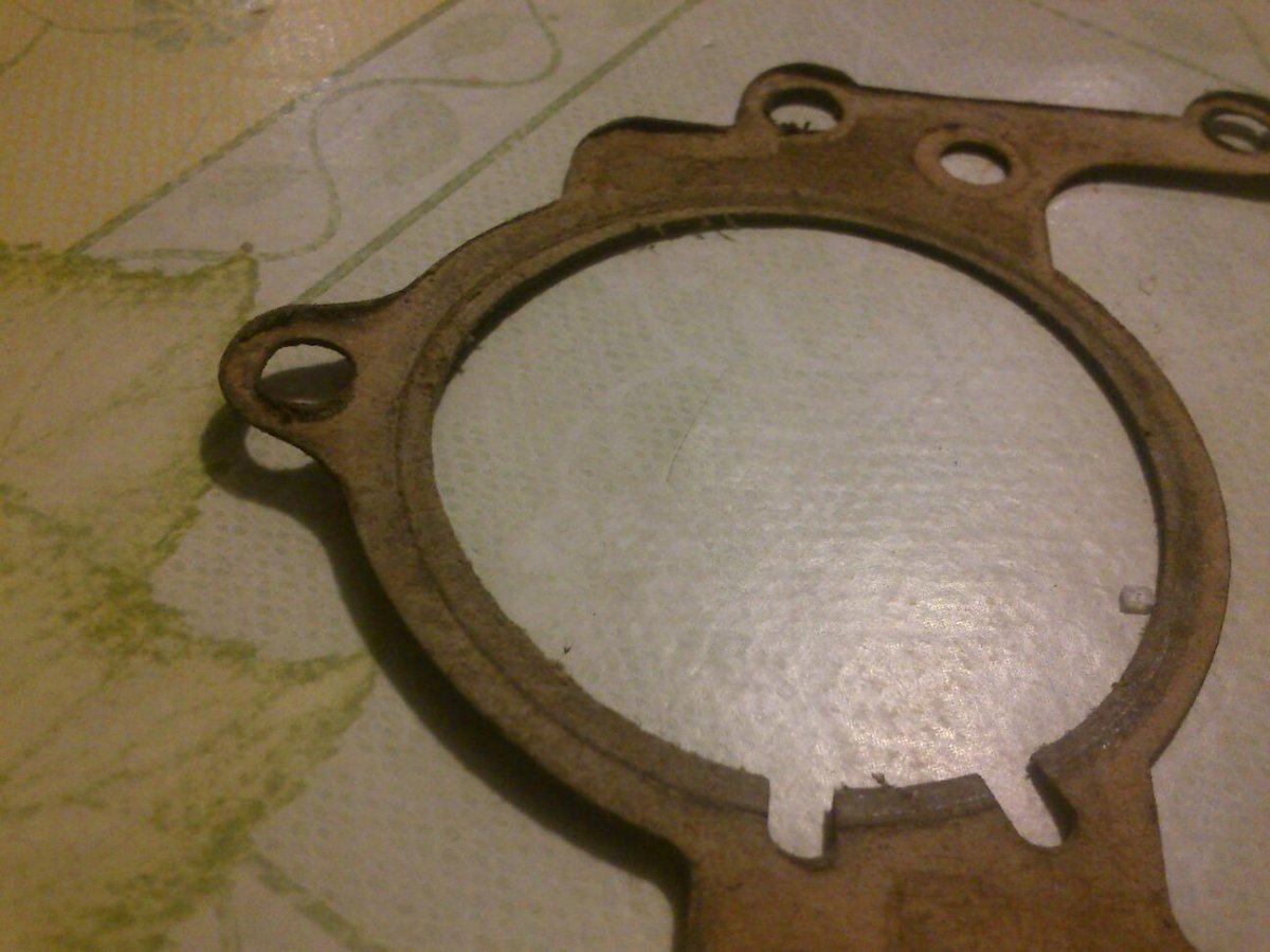

вот прокладка!

) воскресенье вечер + до пятницы вечер)), если срочно, то 25 км от Минска на Слуцк
