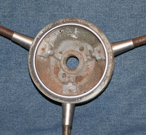

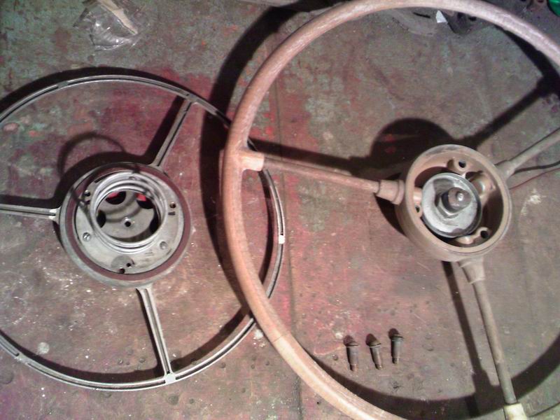

Для меня всегда было проблемой отличить один руль от другого. Поэтому когда появилась возможность -- сделал две фотографии, чтобы было понятно отличие между сериями. Для себя, для FAQ и для информирования окружающих :)
Вторая серия:
Третья серия:
Видно, что рули взаимозаменяемы (расположение крепежных отверстий одинаковое), но отличаются основанием спиц. У руля второй серии основание коническое и хромированное, у руля третьей серии -- более короткое основание с бортиком около ступицы.
Ступицы также отличаются бортиком -- у рулей второй серии он идет по внутренней стенке, у рулей третьей -- по наружной стенке ступицы.
Кроме того, рули отличаются способом крепления кнопки сигнала -- у руля третьей серии в ступице есть три дополнительных отверстия для винтов, крепящих кольцо сигнала.

Спасибо, для меня очень важная информация
hippon
17.06.2010
938
Сергиев Посад
и для меня. оказалось что мой новый руль для 3-й серии :(
выходит без кольца его нельзя будет использовать с кнопкой от второй серии?
ладно: буду искать обмен руль+ кольцо+кнопка на просто руль от второй..

Спасибо, Миш. Какраз озадачился железочками внутри руля - думаю от баранки газ53 - уаз ранних версий подойдет.

Михаилу большое спасибо за фото, давно пытаюсь выяснить как выглядят эти детали.

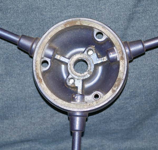

Добавлю небольшой нюанс! Заранее прошу прощения Sоnnце за использование её фото, возможно машина 55-56 года, обратите внимание на кнопку сигнала! она не имеет обруча, на моей машине 08.1956 установлена точно такая-же.

Сам обруч обломан вместе со спицами, осталась только центральная часть. Не раз видел такое.
13 022
4 787
при этом сама машина - двушка (обшивка карт, спидометр-часы, антенна и пр.)

Ок! В мае с меня фотка такого обломка:wink:
Олег 27
18.03.2010
498
36
г. Хабаровск
Я брал свою "двушку" с третим рулем и обрезаными спицами ......, видимо обруч был ранее "убит" и проще было все обрезать вокруг кнопки...
Revan
14.03.2010
215
+1
На моей первой победе 3й серии также была кнопка сигнала с обрезанными под ноль спицами
Димка
10.05.2009
1 510
20
Ростов на Дону
Признаю свою неправоту, кнопка сигнала с моего руля действительно аккуратно сточена, выведена и заново отхромирована, придётся отказаться от идеи кнопки без обруча)
