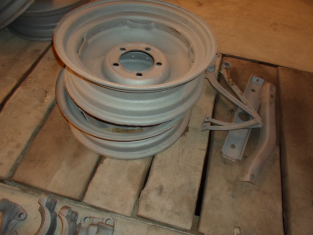

Приветствую.
Как я понимаю разница только в приклепанных пружинках под колпаки ?
Есть два диска от М 20 со сломаными пружинами, думаю подарить знакомому для 69 того,
Высверлит клепки, заварит, зачистит, покрасит и будут как родные.

Нет,разница не только в приклепанных пружинах,есть разница и в ширине диска в дюймах.Наш диск-4j,ГАЗ 69-4,5j.

Да, действительно диск от победы уже чем 69го. Еще
победовский диск клепанный, а 69 вареный

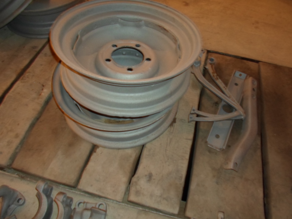

Да, действительно диск от победы уже чем 69го. ЕщеПосмотреть вложение 85388 Посмотреть вложение 85389 победовский диск клепанный, а 69 вареный
А небыло ли ранних дисков Победа клепанных и поздних вареных ?
Завтра посмотрю свои, если не ошибаюсь то с пружинками и вареные.

Победовские поздние или запчастевые тоже варенные . у меня есть и клепанные и варенные победовские .
Даже ранние волговские и то клепаные.
Советую поискать маркировку на дисках.

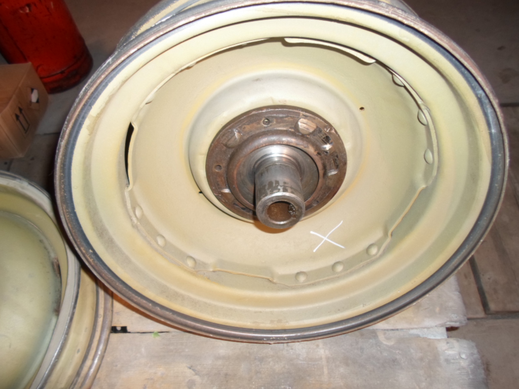

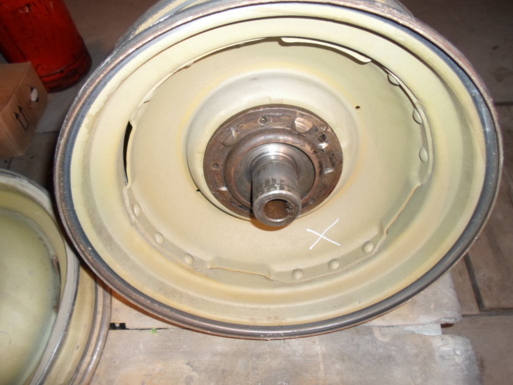

А у меня есть и клепаные и варенные от ГАЗ-69 .

Варенные от газ-69 уже от уаз.

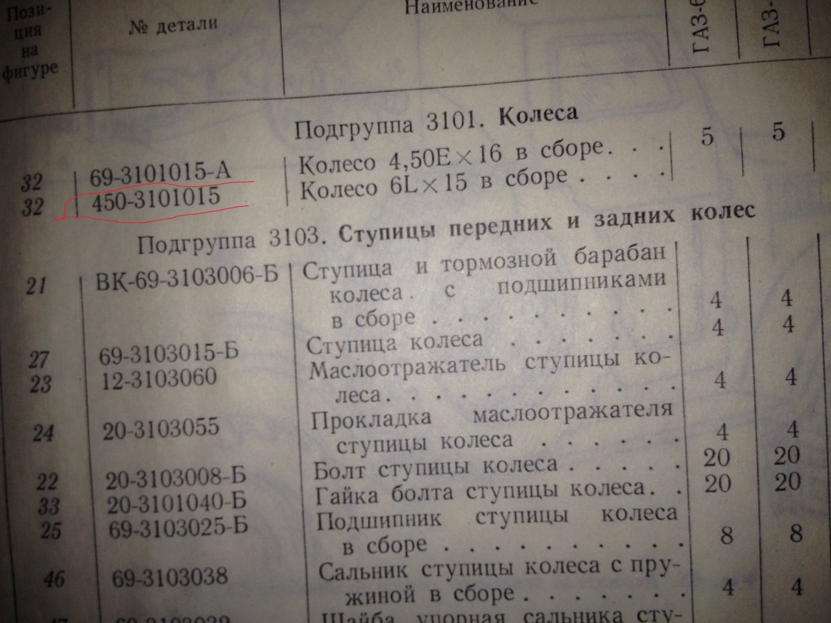

Доказательства просты.
На все имеющиеся автомобили я собрал диски с маркировкой по году и месяцу выпуска автомобиля.
Все они клепаные.
На Волге "ишке" с ЦСС диски клепаные.
Варенные диски с ушами под колпак могут быть вообще от М461. Их к нам много привезли. Никак не меньше польских.
По наступлению светлого времени суток могу отфоткать с завтрашней газетой.

Это не доказательства . Думаю , что Вы просто ошибаетесь : у автомобилей семейства УАЗ ( начиная с 1956 года ) диски колесные штатные всегда были на 15 дюймов . " Патриоты" и т.п не в счет.

Думаю, что Вы плаваете, коллега, в матчасти.
Уаз не обувался в 15ти дюймовые шины в 56м году.
Даже 450й шел на колесах 69го. Что отлично видно на исторических фотках.
Классический уазовский диск пошёл с 1973го года.
