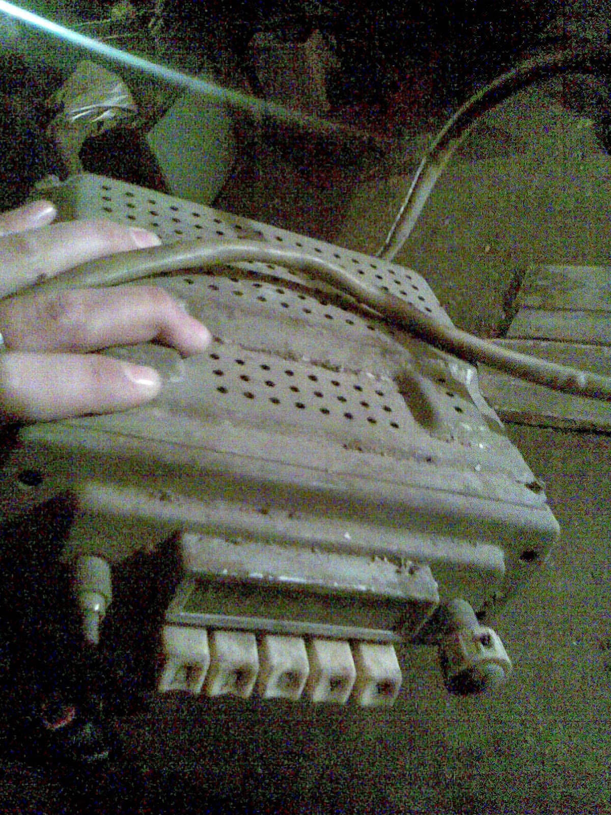

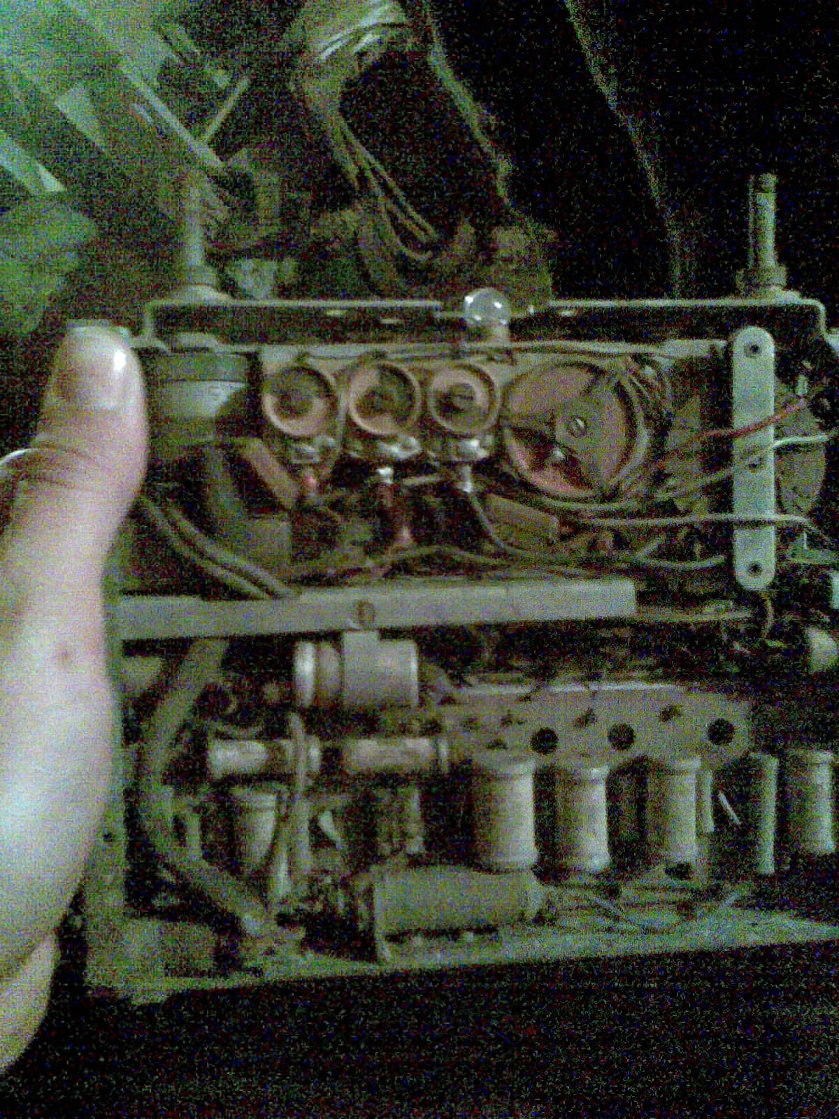

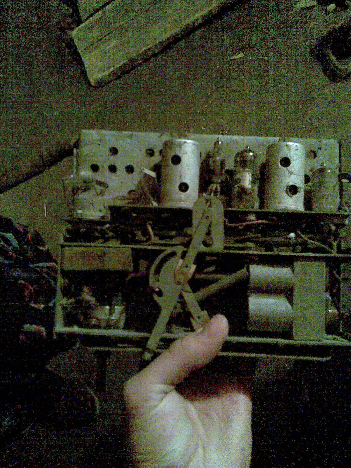

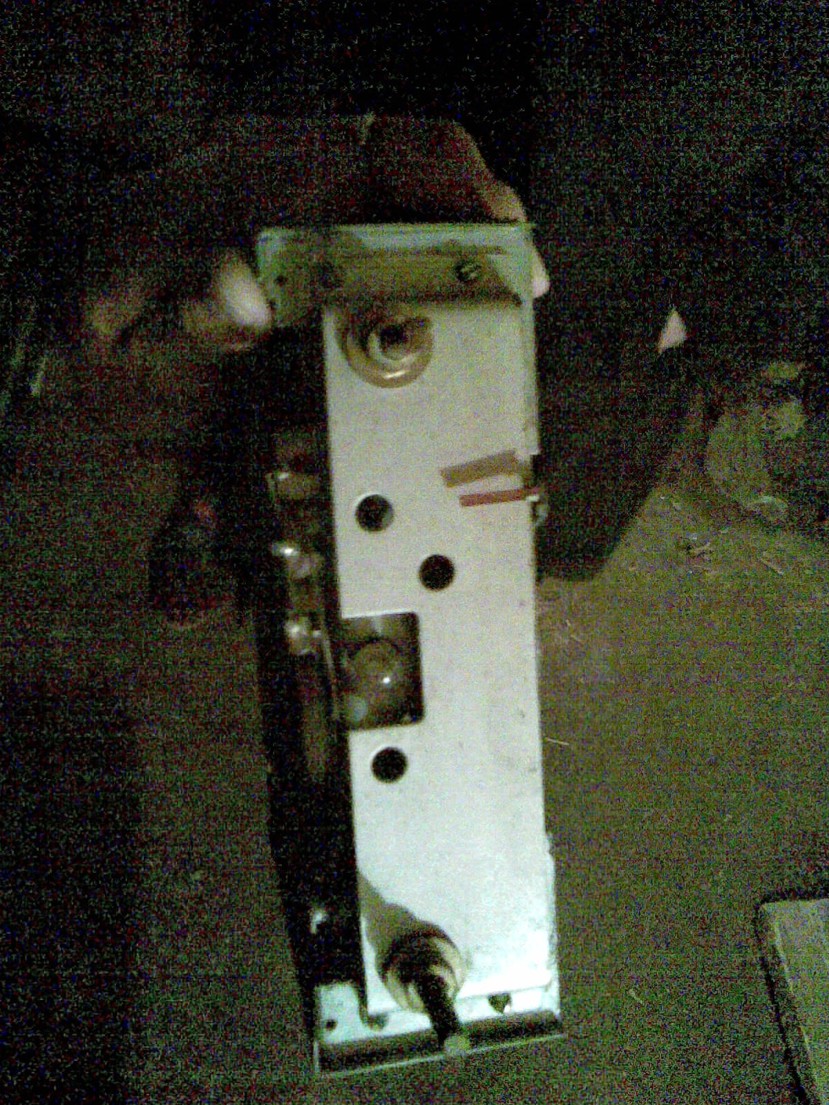

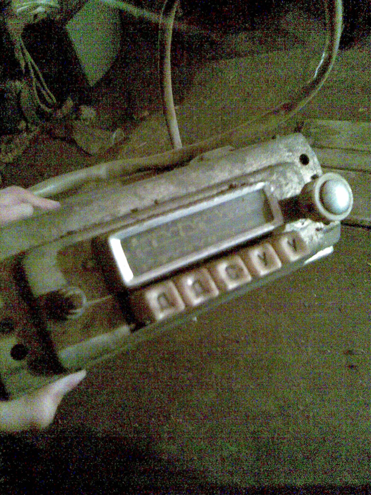

Уважаемые граждане, недавно нашел радиоприемники, только не знаю от чего, подскажите. Зарание всем большое спасибо.

Первый - победовский, А8 ранний вариант. с миниатюрной детекторной лампой. В более позднем варианте "А8М" она была заменена
на пальчиковую 6Х2П.
Второй - от ГАЗ-21.

Да,А8М ето родной приемник 407-го Москвича.

вторая от 21й, от 3го выпуска

Подтверждаю, у А8М и морда отличается от победического А8!!!
Сфотканый девайс (№1) может быть и победовским, и с мин. изменениями москвичёвским...
У обоих приёмников основа одна и таже, модификации однако :wink:

господа ценители, а ведь на первом фото показан именно А8, нашел родную панель, а также преобразователь :) нехватает двух ламп, а именно 6П1П и 6Ж3П :p , попробую отремантировать.
