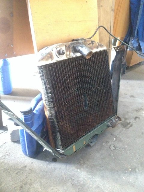

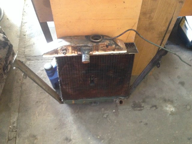

Вскрытие радиатора показало, что радиатор умер от вскрытия.
Восстановить не представляется возможным по ряду причин.

Пока удалось найти оригинальный и дорого, ретродеталь 12 000 рублей.
Этот восстановить нельзя, я написал. Но если НУ ОЧЕНЬ ИНТЕРЕСНО - я расскажу.
После вскрытия оказалось, что 90% вертикальных бачков забиты и никак не прочищаются, 5% сгнили и были до этого кем-то заглушены, оставшиеся 5% работают.
Ездить на радиаторе кпд которого 5% - считаю не целесообразным.
Радиатором занимался мастер по радиаторам. Пытались его оживить долго и упорно.

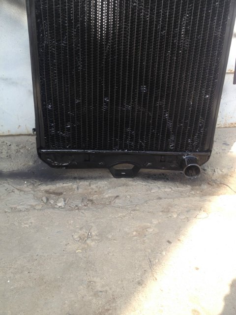

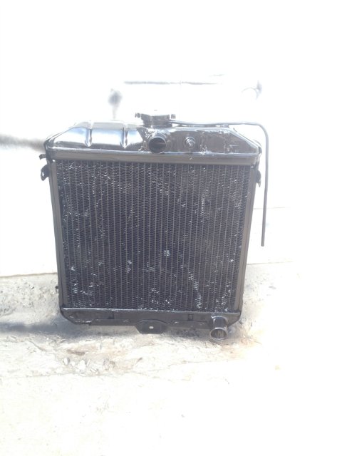

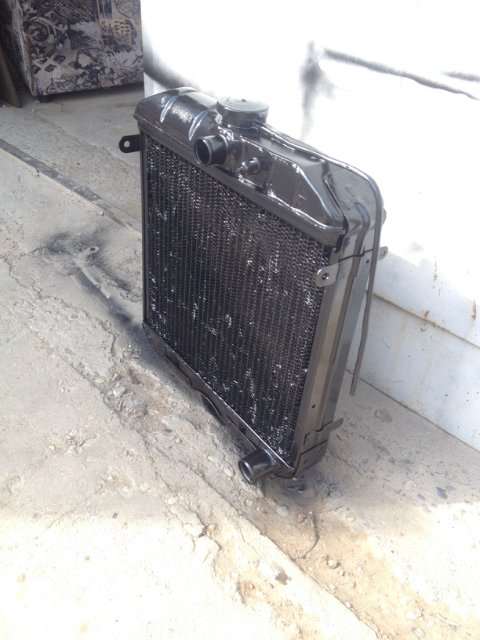

На период обкатки изготовлен вот такой гибрид радиатора Победы и 21 Волги:
На автомобиль установился идеально.
