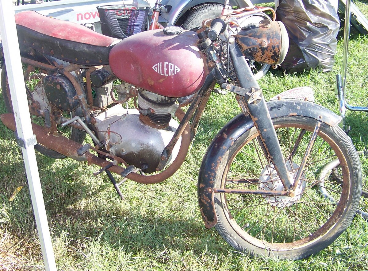

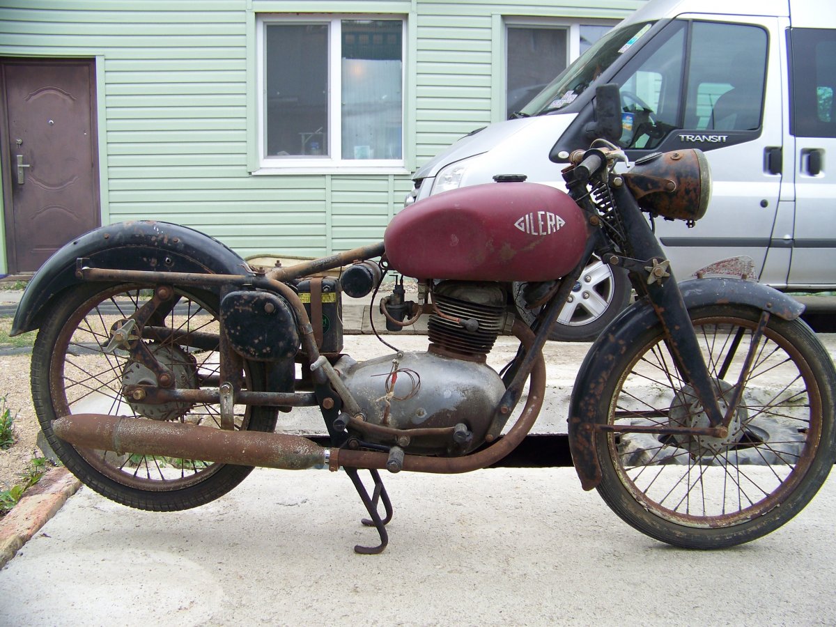

Как-то раз, на небольшом мероприятии, попалась на глаза старая мотоциклетка. Зацепила.... Не стану врать, дескать "...у папы такая была, и меня маленького на ней катали в ясли и детский сад..." Просто чем-то понравился этот тарантасик.
Всё вроде на месте - колёса имеются, руль присутствует, двигатель тоже на месте. Думаю, что достаточно хорошо помыть и немного подкрасить, чтобы можно было ехать на ближайший слёт ретро-мотоциклов!

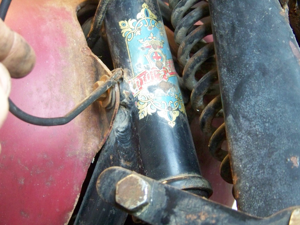

Доставил мотоцикл в гараж. Выкинул неродное седло, немного погонял метёлкой ржавчину. Для начала, уже неплохо!
4 106
5 744
Очень неплохой! Поздравляю
9 319
900
Вмятину на баке будет сложно исправить.... (

Если с противоположной стороны точно такая же выемка, то это конструктивные элементы для коленок водителя. Края "вмятины" уж больно ровные.

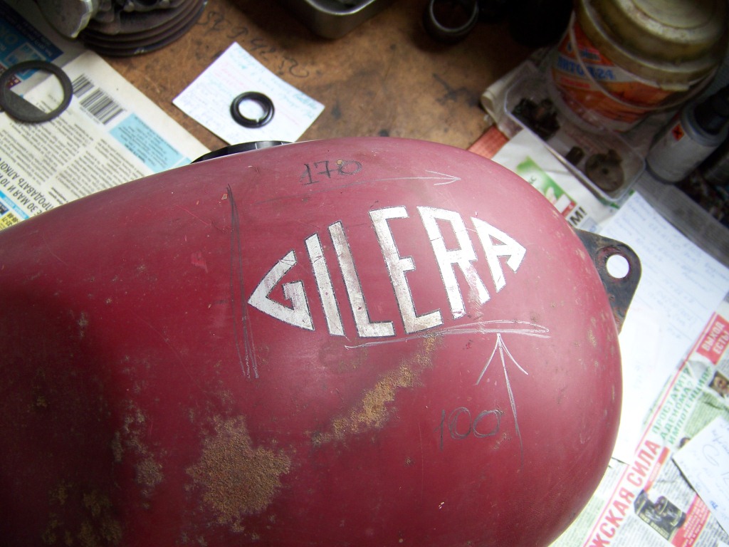

Мне приятна некоторая заинтересованность форумчан старой мопедкой))) Не понимаю только, почему такой резонанс вызвали обычные выштамповки на бензобаке? Это совершенно нормальный дизайн для тачанок подобного рода. Но поскольку имеется спорный элемент, то почту за благо его снять. Чтобы не тратить время понапрасну, пометим место заводской эмблемы. Ведь если почистить бак до голого железа, то придётся рисовать если не точно такую же, то приблизительно похожую...

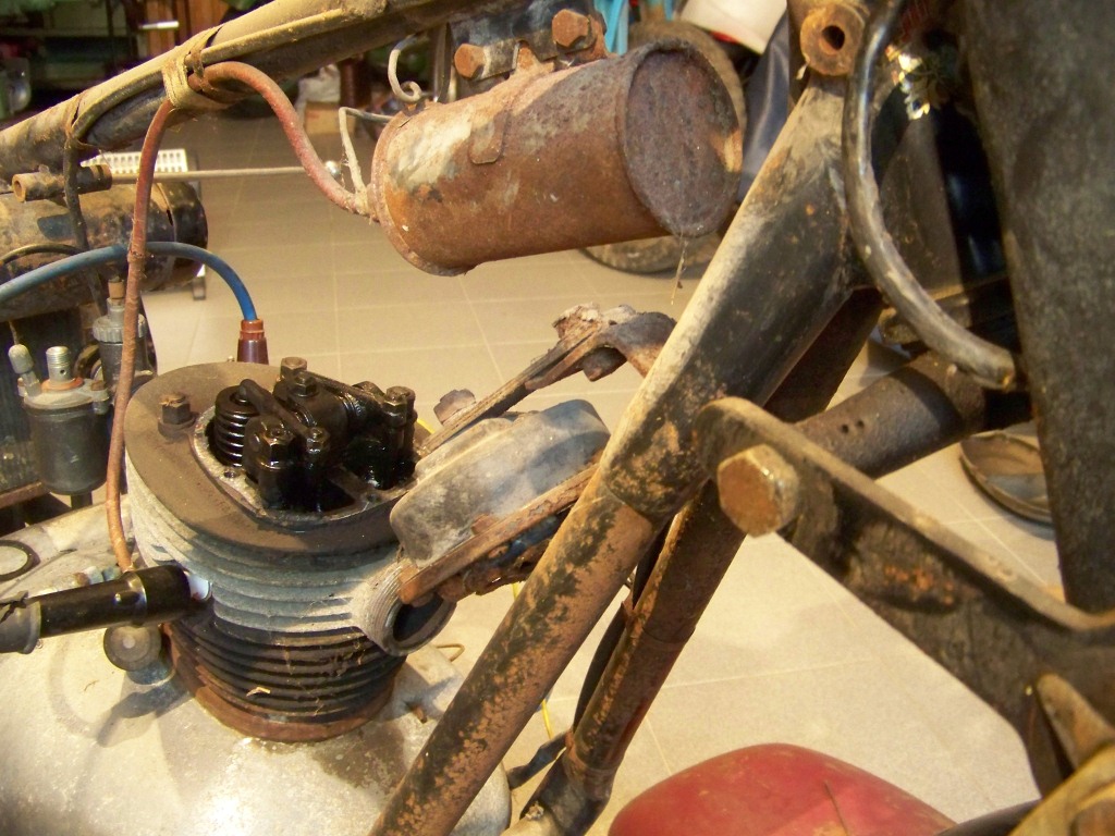

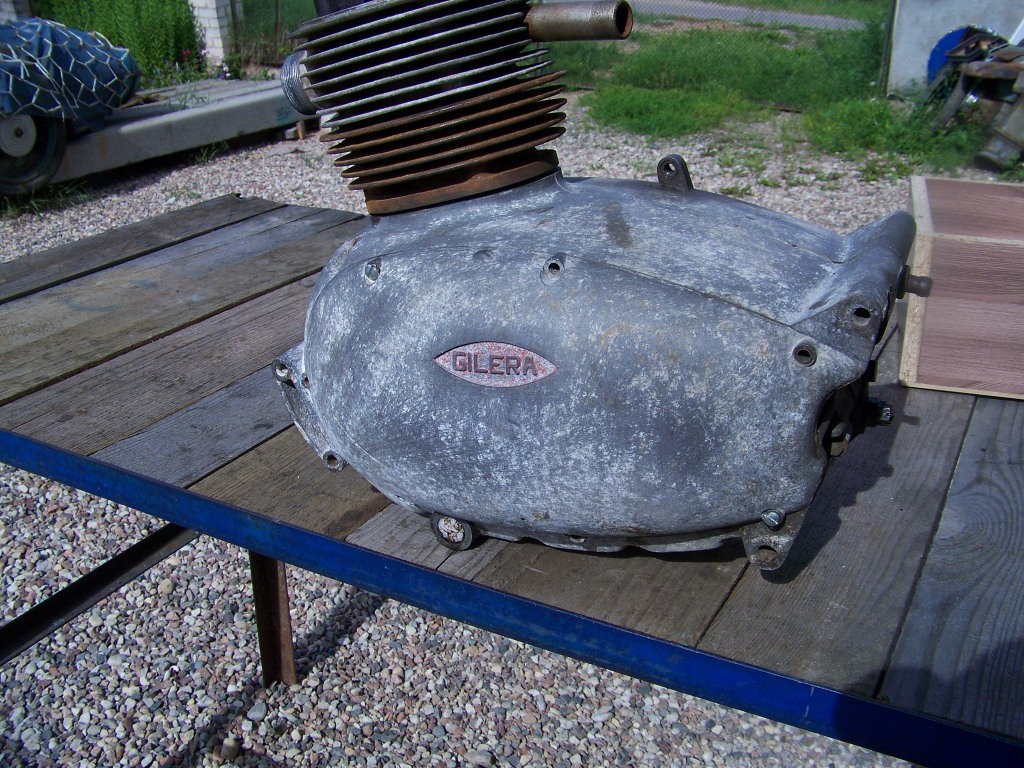

...и раз уж речь пошла про головки, то пользуясь отсутствием бензобака и свободным доступом, полюбопытствуем содержимым клапанной коробки. Действительно - всё на месте!

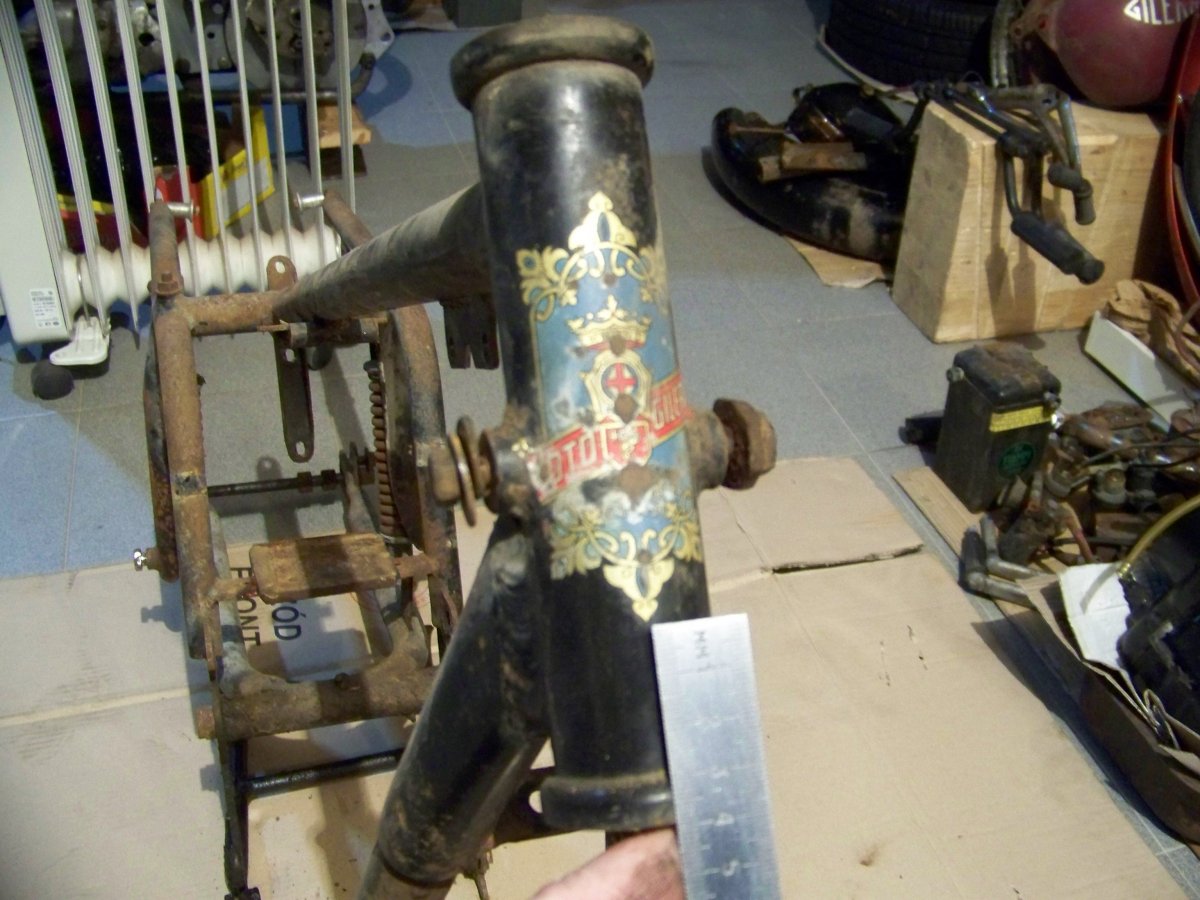

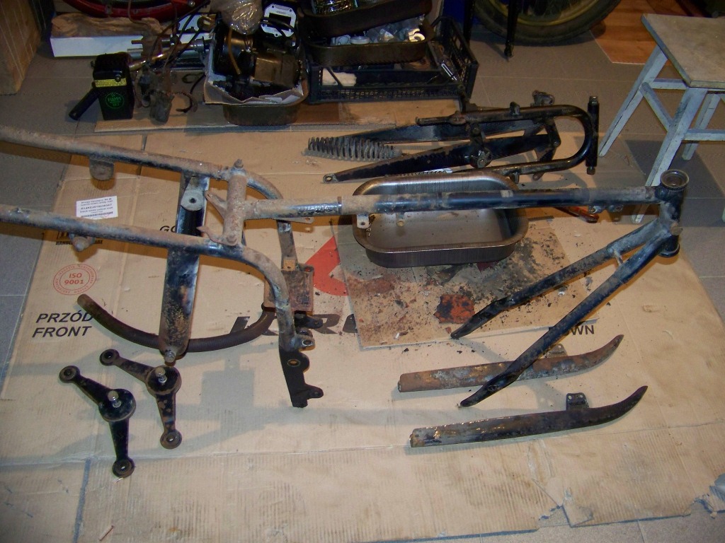

Неугомонный мозг и беспокойные руки сотворили новое грязное дело. После непродолжительного колебания, был разрушен целостный ансамбль. Мотоцикл превратился в несколько разрозненных деталей. Получится ли собрать эту штуковину обратно в транспортное средство? Фиг его знает... Но мы же оптимисты - будем верить в собственные силы и величие человеческого разума)))
На всякий пожарный случай, сохраним в памяти красивую фабричную эмблему. Если не получится намалевать точную копию, то приклеим этикетку от армянского коньяка)))

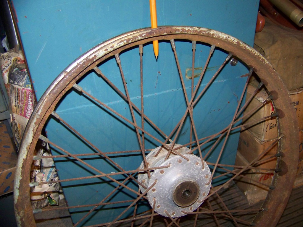

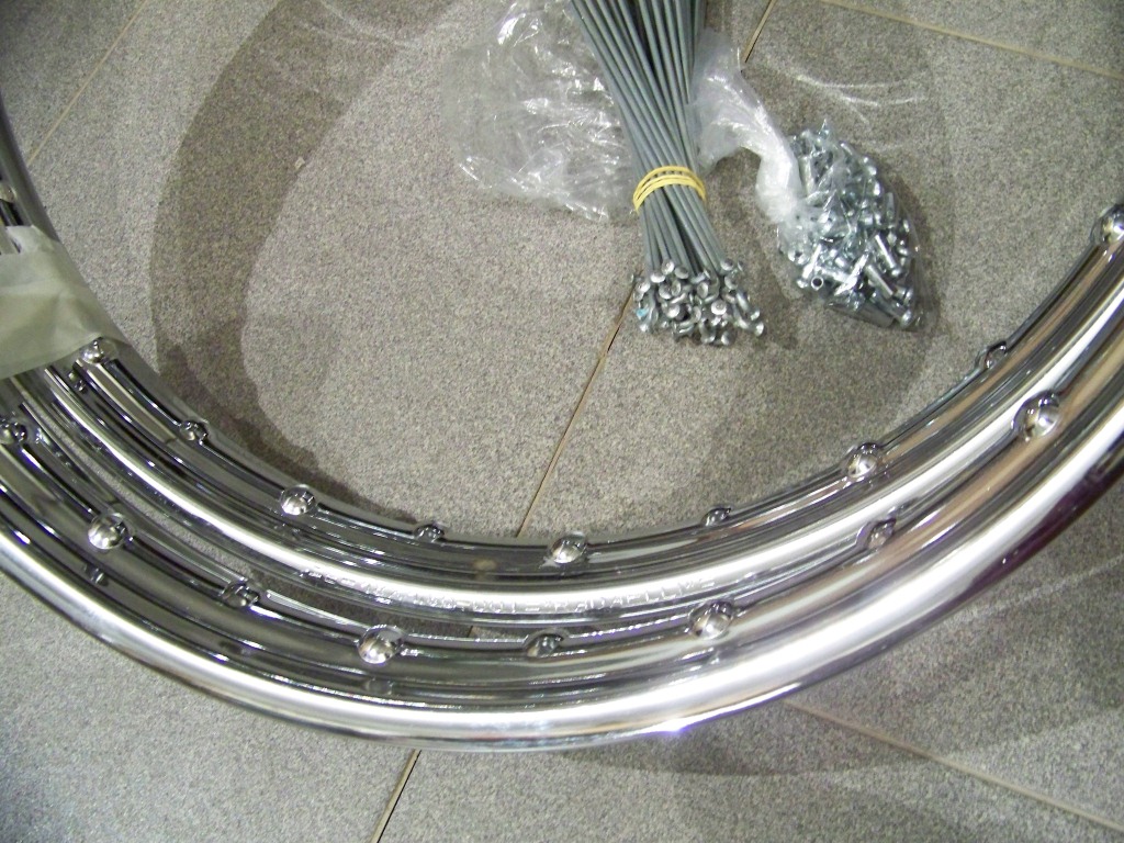

Поскольку рама и пламенный мотор разлетелись по разным углам, пропала надобность в колёсах. Если перекатывать больше нечего, то для какой нужды держать в закромах большие и неудобные вещи? Тем более, что ржавые обода и спицы неплохо бы поскрести ножовочным полотном и брызнуть бюджетной "серебрянкой" из балончика))).

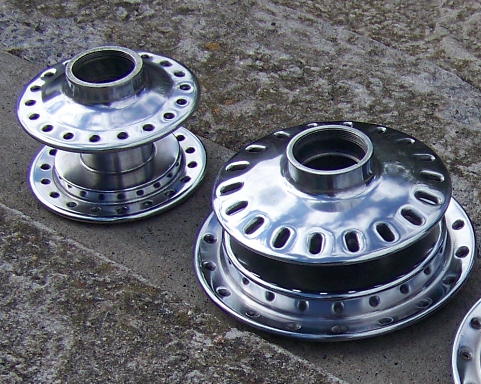

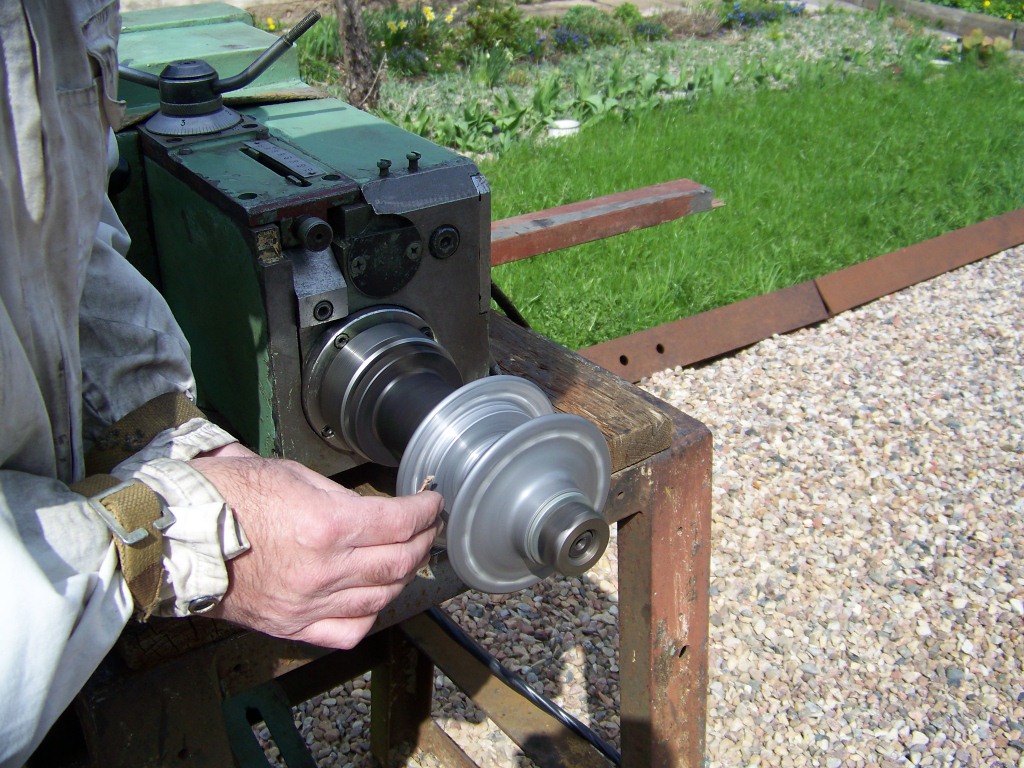

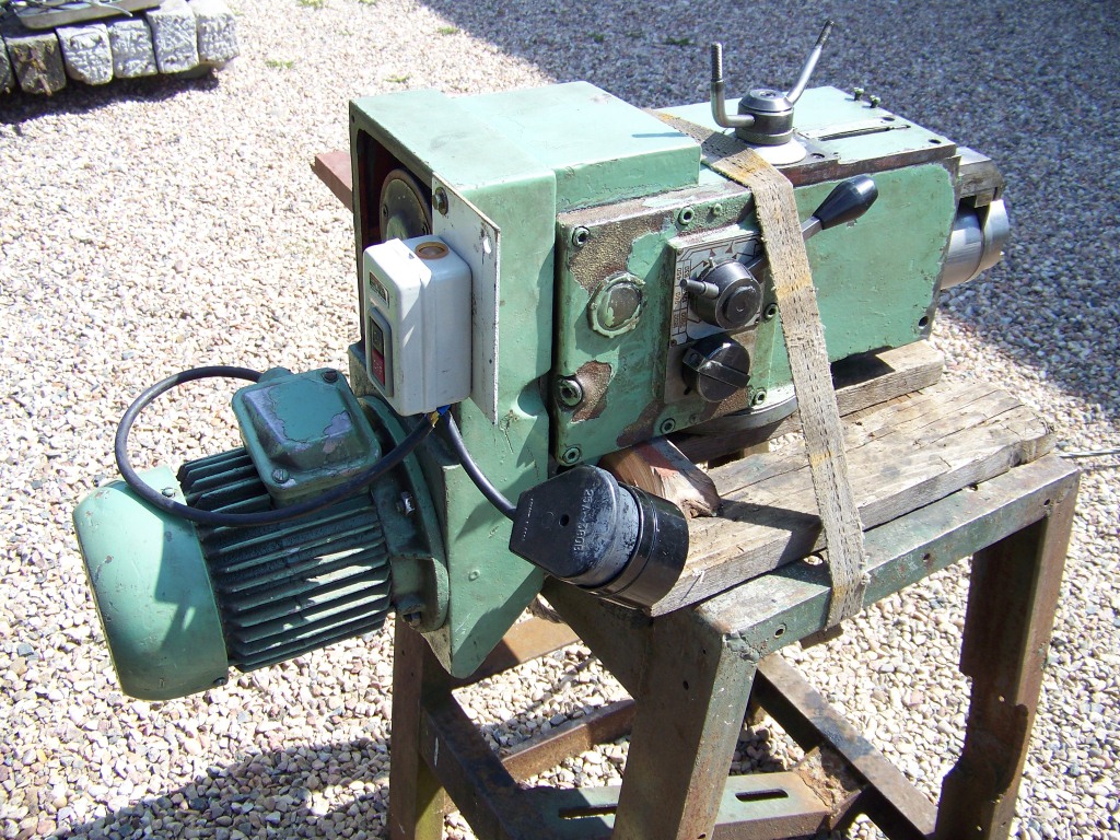

Оставшиеся спицы аккуратно складываются в кучку. До них руки дойдут позже. А пока займёмся приведением в порядок алюминиевых ступиц. Чтобы предварительно очистить ступицы от многолетней коросты и оксида, пригодится старая и надёжная советская дрель)))
Впендюриваем ступицу. Включаем агрегат. Берём в руки наждачку.
...после непродолжительной процедурки получаются вполне годные для полировки деталюшки! Теперь немного пасты, войлочный круг, и втираем до получения оргазма....

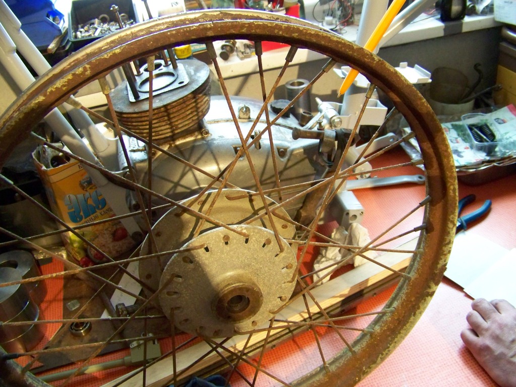

А пока суть да дело - слегка освежились обода и спицы.
Можно собирать колёсики обратно, и нахлобучивать покрышки. Вот только гуталином трещины замазать, и как новые будут)))

А чем это так быстро колеса ???
