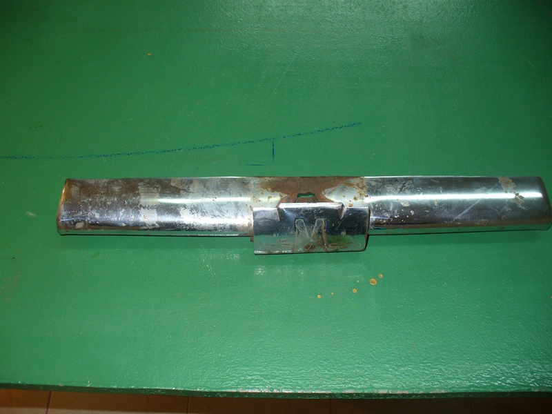

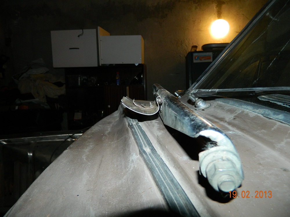

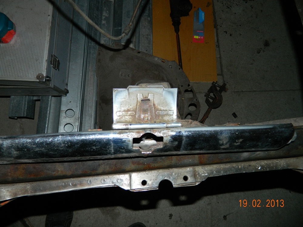

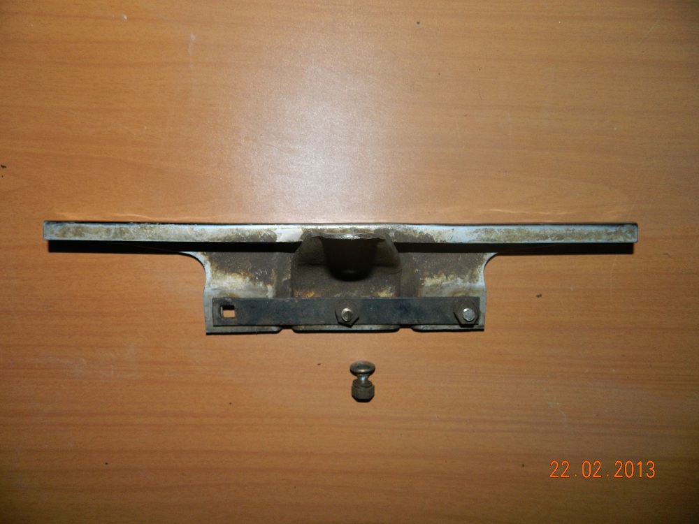

У кагонибудь есть фото пружинки? Как хромировать этот узел в сборе или по отдельности? У меня вот такой огород.

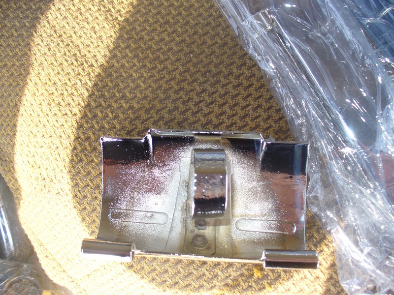

Отдавал на перехром в сборе.Они там сами разбирают, рихтуют.Вроде там пружины нет никакой.Защелка стоит и всё.Завтра забирать первую партию поеду. :D

Вот и надо фото оригинала защёлки для изготовления.Фото в профиль. На вашей похоже тоже винтами закреплено,я думаю там клёпки должны быть

Скажите под перемычкой на 1-м фото бампер 2й серии .Два отверстия на нём под крепление кронштейна держателя номера авто.Можно сделать фото отдельно - интересно посмотреть?

Позвонили сказали что часть деталей готова(правда какая часть не уточнили :D ), могу забрать.Если перемычка готова будет завтра, сфотаю скину.А что с вашей перемычкой не так?Защелка вроде на месте.

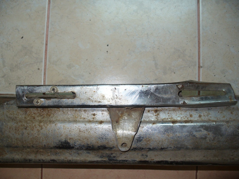

Там похоже вовсе не бампер. Но если автор темы не против скину фото кронштейна под номер, правда кронштейн ещё кривоват пока...

Два отверстия для крепления направляющей кривого стартера в перемычке между лонжеронами.Фото держателя и бампера завтра скину.

На фото плохо видно была сделана новая защёлка толще и коряеве а сверху прижата обломком старой.Всё это очень плохо закрывается,да и колхозно.

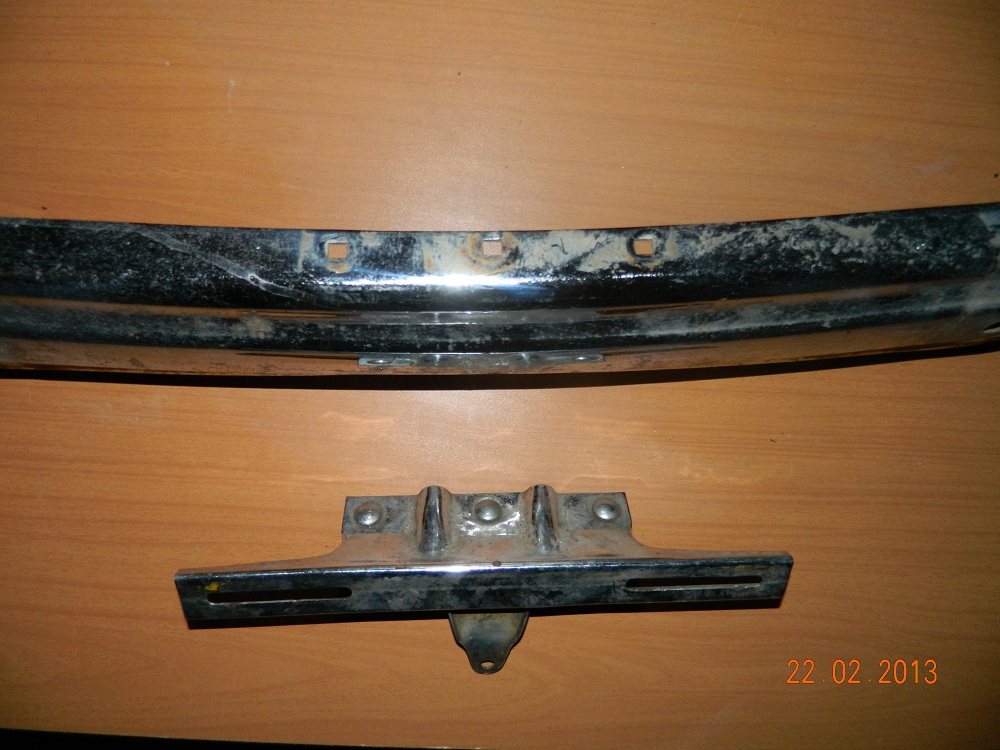

Спасибо всё наглядно.Отверстие в центре для чего? Можно ещё фото со снятым кронштейном рядом с бампером и со стороны клыков вместе с ними.

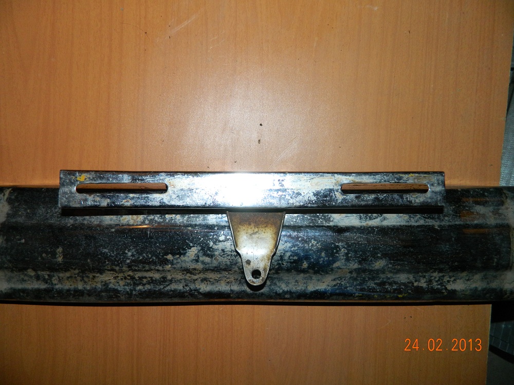

Похоже этот бампер не родной помоему рамка крепится на три болта завтра скину.

Бампер самый что ни на есть родной, поэтому и приклепано так и заклепки в хроме.Еслиб не родной был, то тогда на болтах было бы :)
4 730
1 410
Это не заклепки, это болтики такие специальные с квадратом под шляпкой. Мне встречались бампера и с тремя и с двумя отверстиями сверху, под кронштейн номера. Но это точно были бампера 2й серии, т.к. бампера 3й серии имели два отверстия на передней части под другой кронштейн.

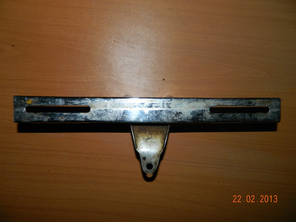

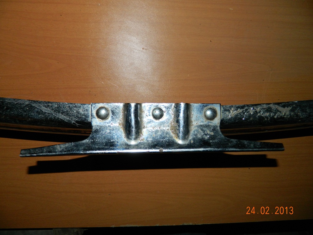

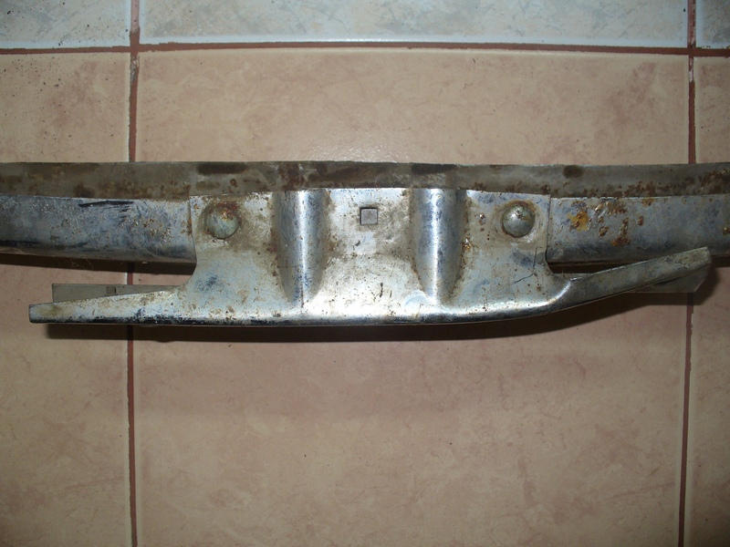

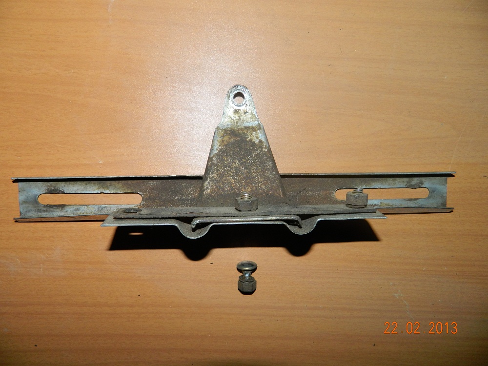

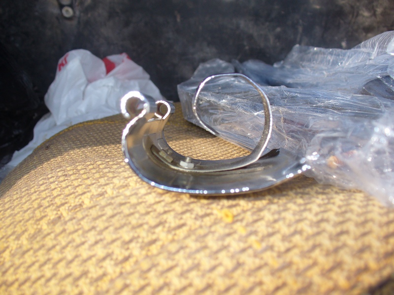

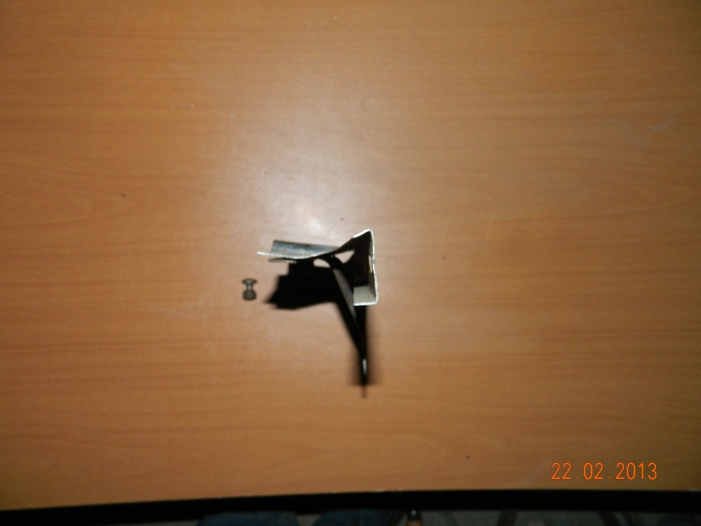

Пружина перемычки

Ого! Это есть оригинал? :D
Бог его знает.У меня так было...
Судя по винтам,ширине пластины и изгибу у вас тоже самоделка.Ширина сохранившегося обломка на моей 8-10мм.Если видно там две пластины.

Примерно понятно спасибо. По каталогу в бампере 2ва отверстия а в крышке у меня обломки под заклюпки остатки пружины как на фото. Ешё бы увидеть фото вида бампера спереди с кронштейном.
