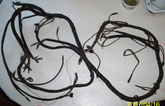

Прошу совета. от чего эта проводка? На складской бирке написано было ГАЗ М 20. но меня терзают смутные сомнения.

меня тоже терзают, ее надо попробовать разложить как в моторнике, тогда будет понятней, я даже не вижу две или одна часть на фото

Жгут один. по схеме вроде похожа. но вызывает сомнение длина жгута. до задних фонарей не достанет. или просто нет 2й части?

До задних фонарей и не должна доставать. Туда отдельный жгут идёт, который соединяется с основным через разъёмчики чёрные эбонитовые, "мама-мама". "Папы" должны быть на жгутах.

всего три пучка, и два маленьких. все сходится на входе в салон , на приборке и предохранителях. Назад идет длииииный пучок всего из пяти проводов

Кстати задний жгут идентичен жгуту Газ 21.Только у 21го два провода на стоп сигнал.

вот только провода на 21-м жгуте из ПВХ, а не резина в тряпке

А как же фонари заднего хода?

с задним пучком обычно никакого криминала нет, он весь скрыт обшивками и потолком, чаще просто надо ремонтировать
