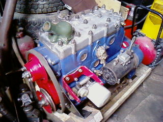

Джентльмены. Подскажите , реально ли сейчас найти где-нить прокладку пластины крышки распределительных шестерён 20-1002050 и прокладку крышки распределительных шестерён 20-100206. Листовой паронит есть и комплект пробойников есть, все небольшие прокладки делаю сам, но в данном случае хотелось бы поставить заводские(особенно первую).
В принципе готов купить. :wink:
Это я к тому что начинаю процесс сборки двигателя после капиталки. :)
