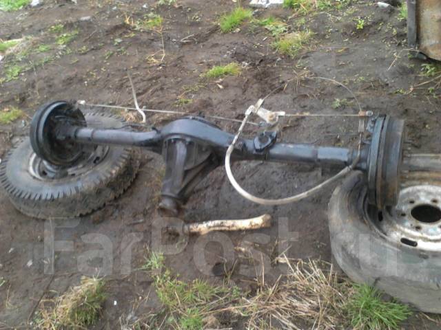

Имеем неразрезной задний мост старого авто .
Он на машине стоит.
Болтики, крепящие редуктор к самому мосту сейчас почти все вывернуты.
Сейчас редуктор держится всего на двух болтиках.
Через остальные отверстия вытекло масло.
Отверстия с резьбой в теле моста.
Надо собирать.
Идеально отверстия с резьбой. М8 я не обезжирю, чтобы намазать герметиком или фиксатором резьбы

Это этот мост с тонкими стремянками? Что за техника, рассказали бы.
Обезжирить резьбу не трудно шприцем и растворителем и ставить болты на фиксатор, он видимо и был.
