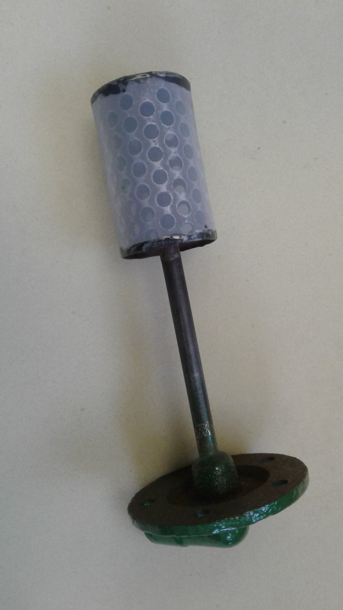

Привет всем у меня много вопросов по бензопроводу начну с первого: на бензоприемнике находится такой бочонок как на фото что прилагаю ниже,он с дырочками,на нем по сути должна быть еще мелкая сетка из меди но за неимением ее (ибо ее как всегда хрен найдешь в продаже)я приклеил на клей вк-9 криптышин,не быстро ли забьется такой фильтр?или хорошо что я так сделал?это видно на фото.кстати где можно купить медную сетку такую как ставилась на эти бо
чонки?и родной ли вообще у меня бензоприемник?

В магазине нет таких? Клей не разьест бензин.

Клеить не надо, надо проволокой обмотать и тряпку на стойкость к бензу проверить. Вроде у меня такая сетка была, посмотрю. Есть филтры- топливоприёмники с современных Волг, черные пластмассовые, можно приспособить.

ну вк-9 точно не растворится,а материал этот точно бензостойкий. Вопрос в том-то не быстро ли он будет засоряться,не очень ли мелковата перфорация на нем?

https://www.avtoall.ru/toplivopriemnik_gaz_2410_55l-017722/ Сами сетчатые заборники старого образца еще встречается в магазинах..правда только в сборе с ненужным(коротким)самим топливозаборником.

Я бы не стал так морочиться, все равно без допфильтра грязь пройдёт в насос и далее

Евгений.То есть такую сетку топливоприемника на м20/м21/газ69/уаз452 и далее..дураки серийно с завода ставили?
отнюдь не дураки, просто заводская сетка топливоприемника была с большим сечением отверстий...отсюда и реплика Жени,
за доп фильтр.

А дополнительный фильтр где лучше ставить,до бензонасоса или после него?

Конечно до, это же очевидно.

причем при желании можно поставить скрытно, например в багажнике
