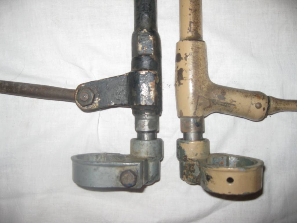

Один из вариантов решения этой проблемы на фото.Прослужил не один год, но в итоге была установлена крышка КПП с рычагом от ГАЗ 69 и все кулисные проблемы исчесли.
Приспособление для уплотнения шкворневой втулки класное.Я использовал для этого рулевой палец его диаметр 25 мм.

Коллега,я выложил это лишь потому,что меня неоднократно просили.Предположу,что один-два из наших уважаемых коллег имеющих широкие возможности и доступ к станкам,могли бы изготовить несколько подобных комплектов.я специально пригонял и тестил мерин вито рядом с победой,сравнивал ощущения.Четкость переключения,избирательность на моем комплекте близка,либо лучше,чем на мерине.Моя "ишка" вообще отдыхает .

Извиняюсь, что немного не по теме, но может кто подскажет. А как вообще правильно реанимируются отверстия для рычага КПП в кулисе? Все мои домыслы не привели меня к рациональному ответу
aviator
25.06.2012
3 748
250
Если в нарульной,то никак.Либо лотерея по покупке б\у,либо как на моем фото.Если немного доработать по внешнему виду и покрасит в цвет-заметно не будет.
