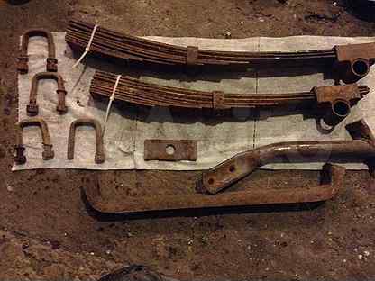

Здравствуйте , посоветуйте Преобразователь ржавчины , что бы после обработки появилось покрытие , типа грунта .
Преобразователь ржавчины, 473 мл, Permatex Rust Treatment
, что-то типа этого , но может не в такую цену. Кто чем пользовался и какой результат?
