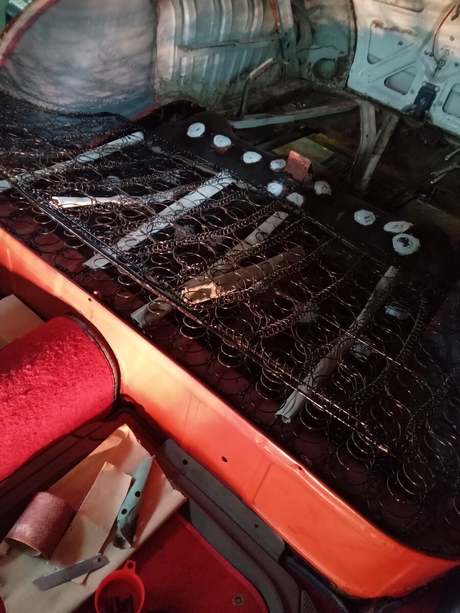

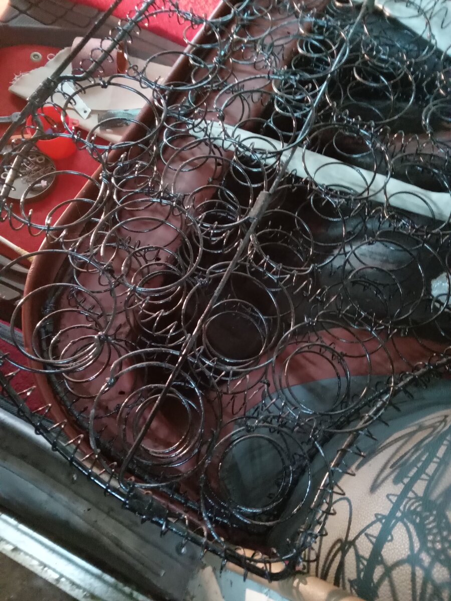

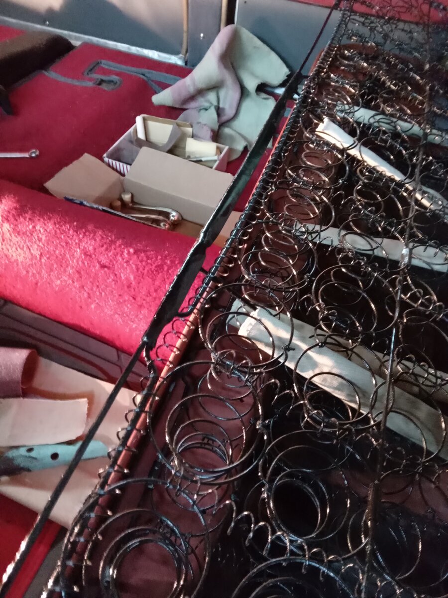

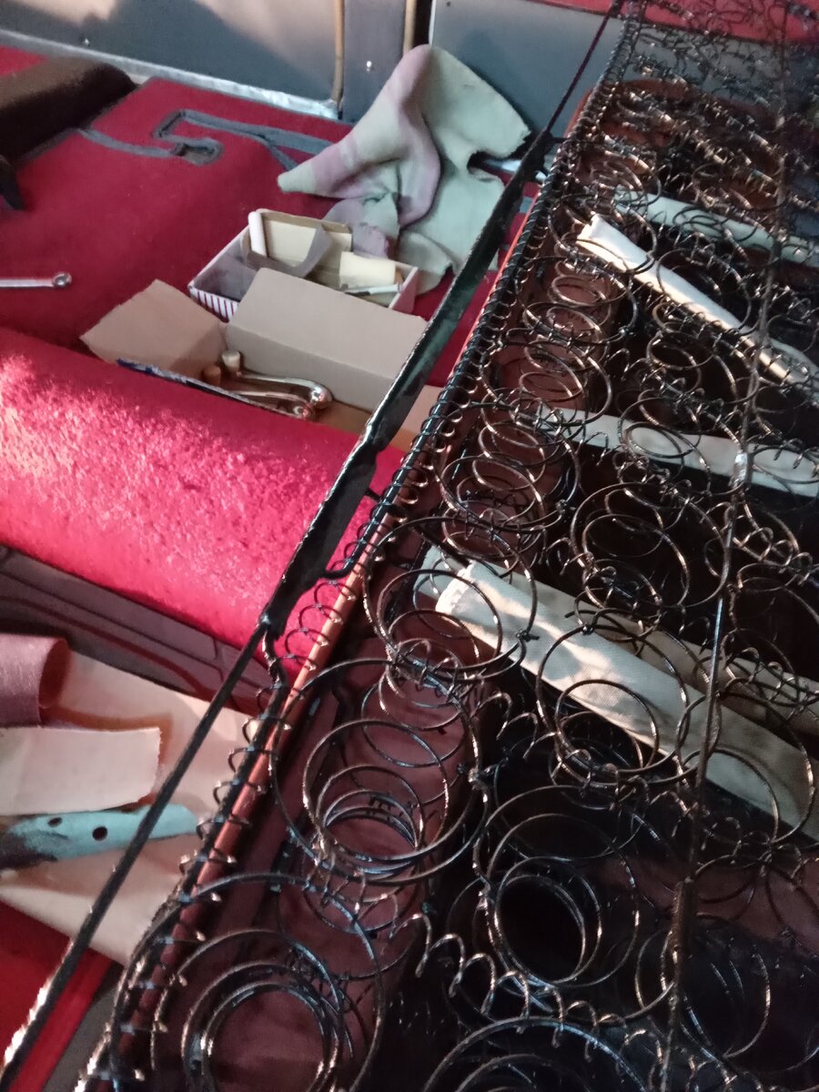

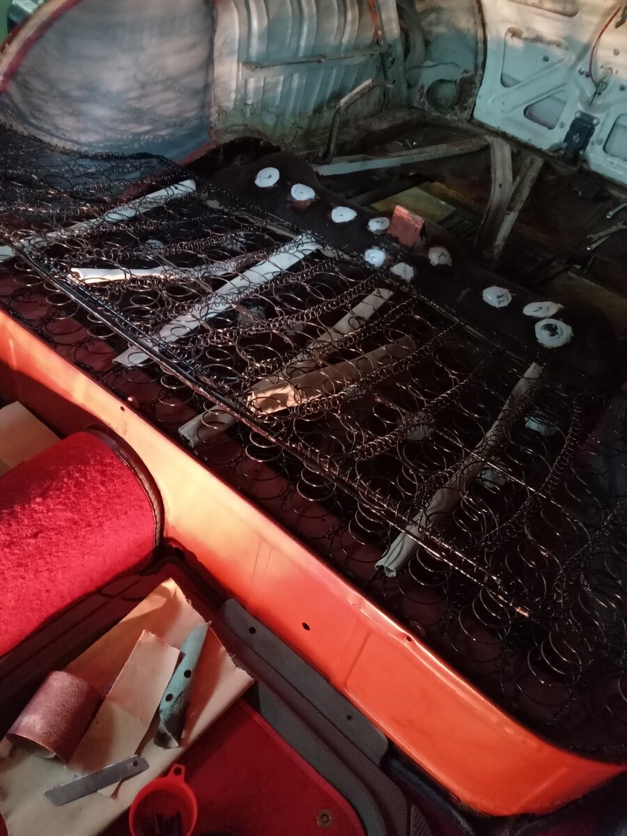

Всех приветствую! Начал заниматься перетяжкой заднего дивана. Правильно ли установил сидушку заднего дивана?

Там разные радиусы под арку. По фото не очень понятно, но думаю по другому не установить.

Правильно, пруток основания идет по борту между ушками, потом винтами притянется как в замок.

Чтобы в процессе примерки и установки, не покоцать ребро под сидушкой, где красный кожзам, наклей, временно, по нему, по всему периметру пару слоёв бумажного скотча, или, какую-либо ленту, (полоску ткани) прихватив скотчем.
