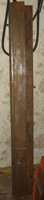

Кто собирается гнуть себе новые пороги, вот вам чертежик!
Не забудьте потом поделиться опытом!
Такой порог у меня лежит новый (или новодельный, ХЗ), сравнивал с тем что на машине стоит - одинаковые.

Были у меня пороги новые.На самодельные не похожи.Прикладывал к своей машине,точь в точь.Но есть одно НО:они были загнуты везде под углом 90 градусов. :shock:

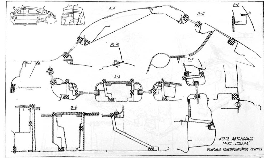

Увы, это самопальные пороги. Вот заводской чертёж:
Жаль, размеры не указаны :(

Нету покрупнее. Фрагмент взят отсюда:

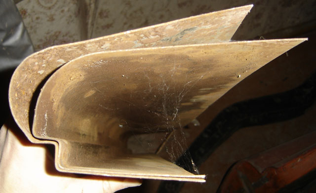

13 050
4 844
фото сечения на плэнере 8)

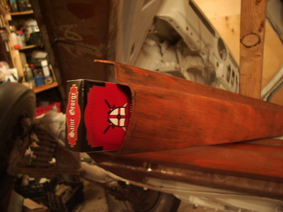

13 050
4 844
а вот еще фото порогов , изуродованных варварами, но зато все сечения видны...
