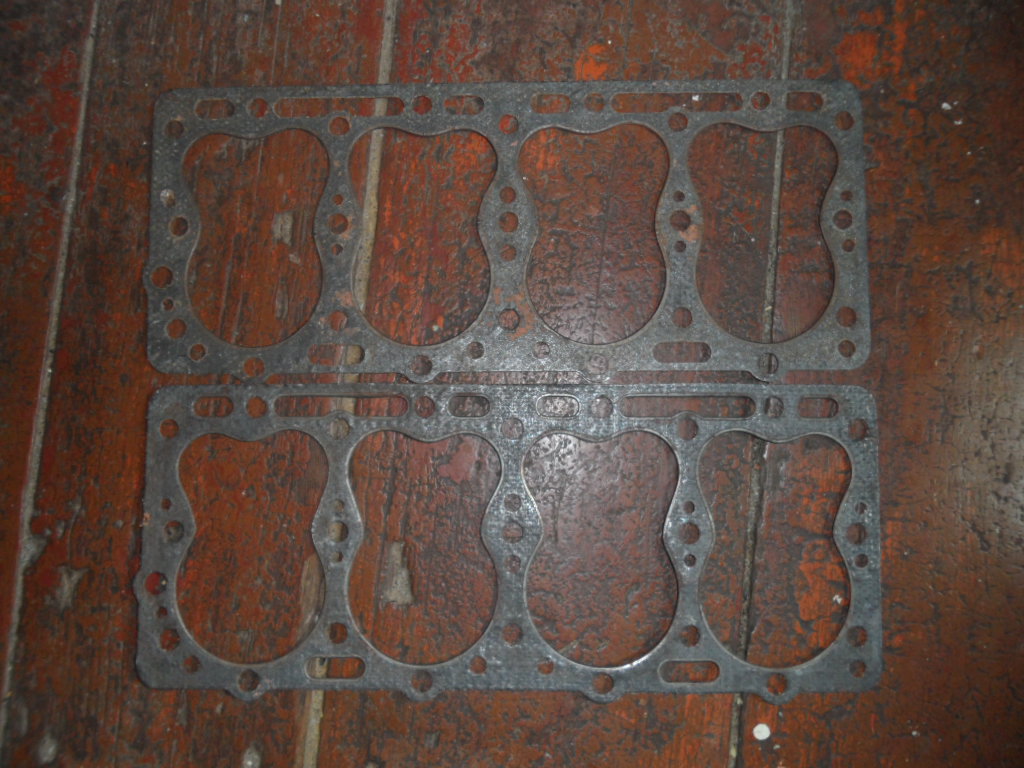

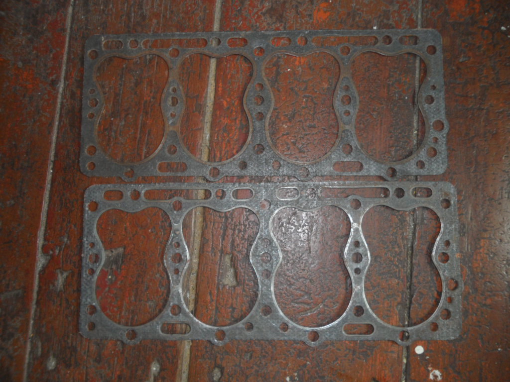

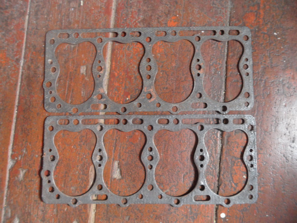

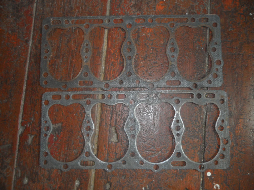

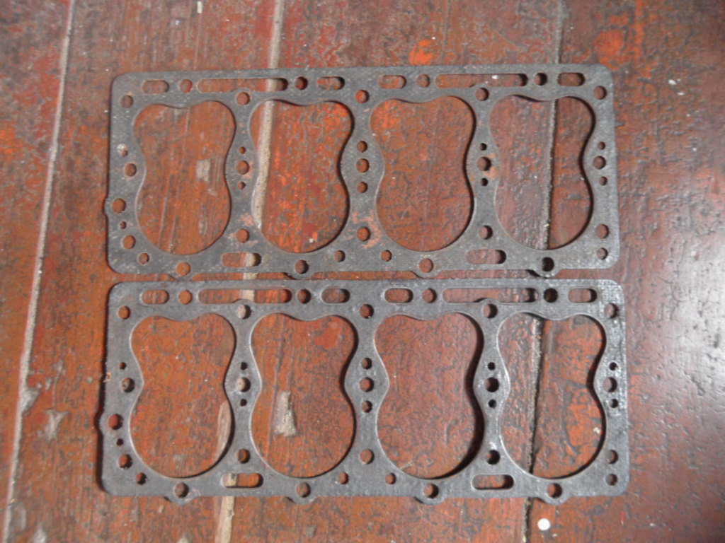

здравствуйте, тут человек попросил спросить и продать прокладки гбц , сказал что от ГАЗ 69 но они же и на Победу подходят, и окна на охлаждении на одной кромка в металле а на другой их нет, выпускались так или что? они новые , только покрылись налётом ржи

Прокладки одинаковые . По окантовкам думаю просто разные производители . На охлаждении окантовки не очень важны . По состоянию нужно смотреть на месте и индивидуально .

спасибо. но как это представить при продаже если человек в Новосибирске например, знаю что не ставленые
Там где окна охлаждения дополнительно окантованы металлом...то прокладка гбц от двиг.21Б (диаметр цилиндра 88.00.мм.)
Сложив их одна на одну будет видно что у прокладки 21Б,и диаметр там где ходит поршень будет больше чем у обычной прокл М20.

да всё правильно она больше, значит как я понял с окантовкой это 21б а другая 69 , и м20?
