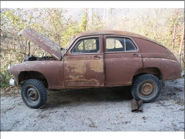

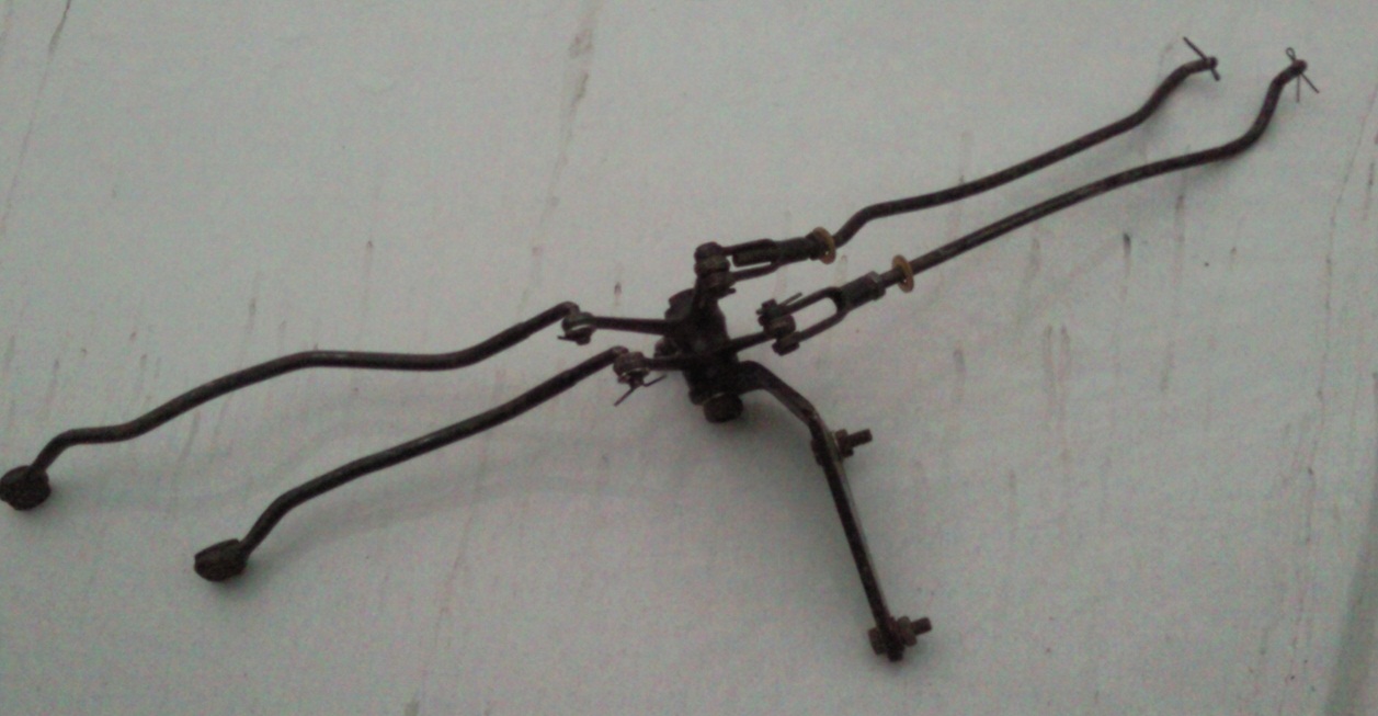

Собрался купить вышеозначенную модель..есть несколько вариантов по газ м72, также по москвичовскому аналогу (москвич 410 вроде)..Дабы много не говорить..просто выложу имеющиеся фотки по рассматриваемому на данный момент варианту.Интересует: что там из видимого свое , что переделанное ну и все в таком духе..
Цена этого вопроса - около 3000у.е..( не знаток, но все же кажется, что явный перебор)

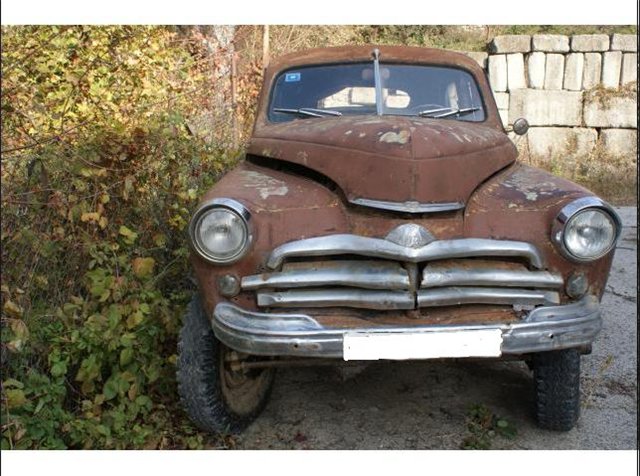

фоток больше надо..а что написано на капоте м-72 и на решотке спереди.? если многие части родные то цена нормальная..но по виду все с уазика.фоток больше надо.ободки фар и подфарники не родные.

А почему с УАЗа? Судя по колесам?
Надпись на капоте М72 .. еще хозяин обещает дать в придачу запчасти (много ) и капот.

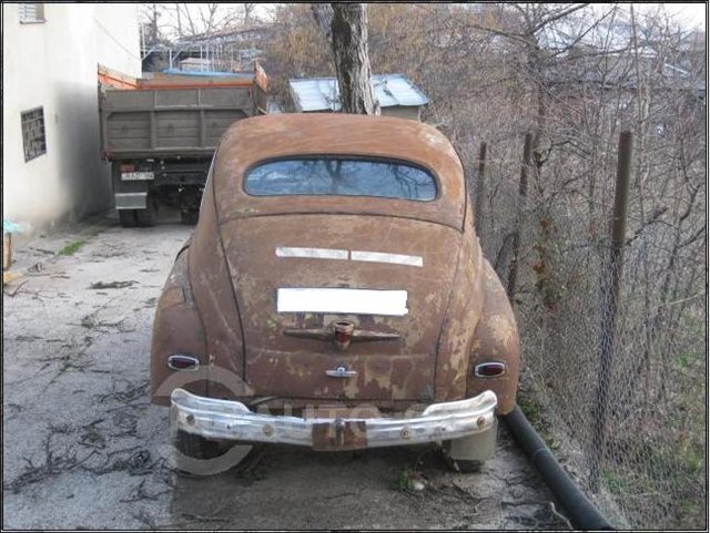

двигатель от чего.? побольше фоток мосты,двигатель ,салон.колеса видно плохо могли и с 69 поставить.передний мост похоже не от победы и задний тоже..информации мало. :D

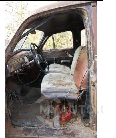

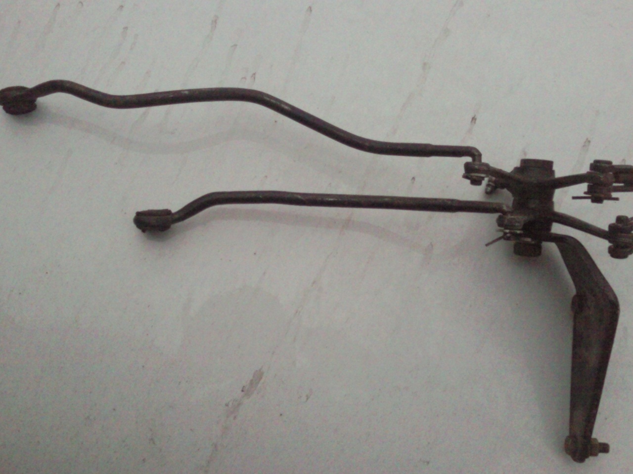

еще одно фото...
пока это вся инфа..поехать на место вот так просто возможности нет, автомобиль довольно далеко..поэтому придется пока звонить и узнавать по телефону.

да печальное состояние ..и ручек раздатки не видно.

АНДРЕЙ111
А ведь точно слева внизу должна быть рукоятка включения переднего моста.Вот блин(((
Да и стабилизатор передний поход не от м72 ого (сравнил с другими фотками этой модели в инете)
15 858
8 966
крылья тоже не от неё. особено переднее
9 319
900
Зато табличка на торпеде приклёпана, это уже о многом говорит... возможно это и М72, но уколхоженая в усмерть.
Переднике крылья от Варшавы, задний мост волга, сиденья не родные...

задний мост узкий для родного, так определили ?...просто его практически не видно на фото..я Вам верю , просто для себя интересно
Это тот кругляк на фото , что посередине торпеды? Это столь принципиальная деталь?

не в этом дело, он должен выглядеть иначе. там должна быть шичка оп середине, типа как на переднем... УАЗик на улице увидишь посмотри на задний мост, на центр ступици.
Передний мост кстати тоже похоже не родной, как буд-то от УАЗика.

табличка под приборами с лева у двери.там нарисованно было как что включать мосты и раздатку

я же написал с разу что не родные мосты.

за чем вам такая машина под рестоврацию? или как. на ней придеться менять все!!!!!

..Штучка наверное..типа расширение там где дифференциал?
В общем..ясно...
И три косаря уе это сокровище явно не стоит...Как скажете?
15 858
8 966
наверное не стоит..за эти деньги вы покупаете документы , стекла, шильдики м-72 и три педали остальное все видимо убито.

Да я прочел, что вы написали про мосты, просто оставалась слабая надежда((((( что там мосты оригинальные будут...эххх
да, под реставрацию..но посильную реставрацию..Сам мастер..буду делать все своими руками, хотя такого рода машину -впервые.Ну и оставлю для себя в итоге.Если приобрету конечно

Кузов после песка будет, скорее всего, решето...
Может быть другой вариант менее убитый?

ну если желаете востановить и есть средства то покупайте, машина то все таки редкая...тем более если есть кому её делать.
