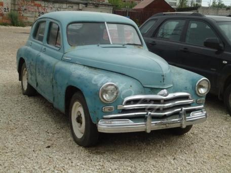

Всем привет! Просветите новоиспеченого владельца газ М 20, автомобиль приобретен пару дней назад, на ходу 1953 г. с документами порядок, состояние на 3, хочу попробовать востановить, мечта детства, подскажите для начала различие 1,2,3 серий плиз! Буду рад любым советам - с чего начать, на что обратить внимание, к каким трудностям готовиться.

Ну уж и фотографии своей машины покажите! Думаю, всем будет интересно!
3 243
3 232
Похоже на 2-ю с 3-ей решеткой.

первое это отсутствие антенны...
7 452
2 413
Нее... Первое -- это год выпуска :)

Да и судя по расположению колёс в арках
на 21 мостах
Но номер кузова выбит на стойке водительской двери, а по идеи до 1955 он должен быть под капотом?
на 21 мостах
А как это поточнее определить?

Отверстия под антенну не видно, если изнутри под обшивкой потолка его не окажется, значит кузов точно не 3й серии. Год выпуска говорит что машина 2й серии. Далее все складывается из мелочей, но нужно учитывать что все съемные детали могли быть заменены с течением продолжительного времени жизни автомобиля.

Не забываем про крепление замка зажигания
Штамп торпедо вообще отличался в разных сериях, просто этого не видно с внешней стороны, но если заглянуть под торпедо, то точно можно определить ранний или поздний кузов.

не точно, может же быть таксюха...

Обычная двушка с меняным передком. На автору она год висела, там же была фотка салона, и торпеды в частности.
