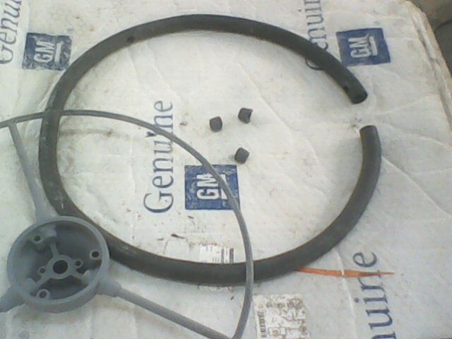

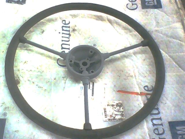

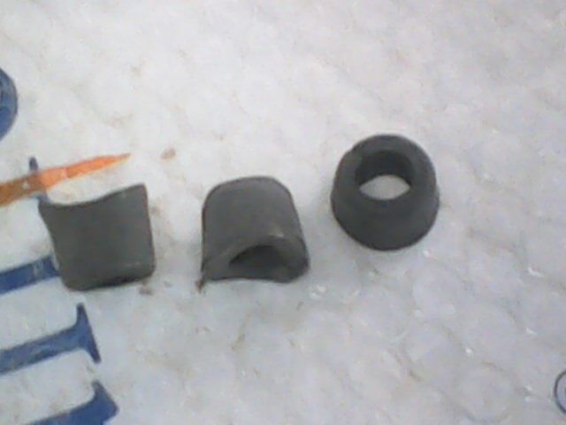

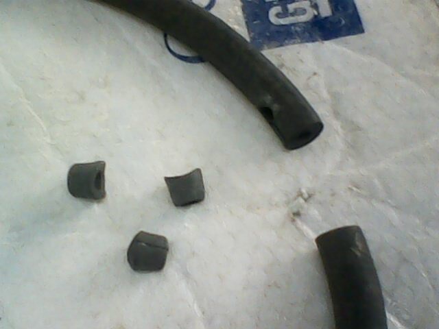

Мне тоже делать как то было нечего и на глаза попался скелет от Победкиного руля. Да и кусок какого то хитрого щланга( толстенький и без внутренней оплётки ) под руки попался. В общем заняло это дело часа 2-3. Больше всего времени ушло на изготовление переходов на спицы. Если интересно,завтра сфоткаю и выложу.

Да тут я......тут..... :D Вот несколько фото,правда качество не очень,но и так всё понятно....

Нет,это какой то старинный шланг,он мягкий и без внутренней оплётки. И внутренний диаметр точно подошёл. В общем из новодела надо на рынке подбирать........
