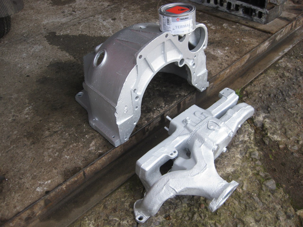

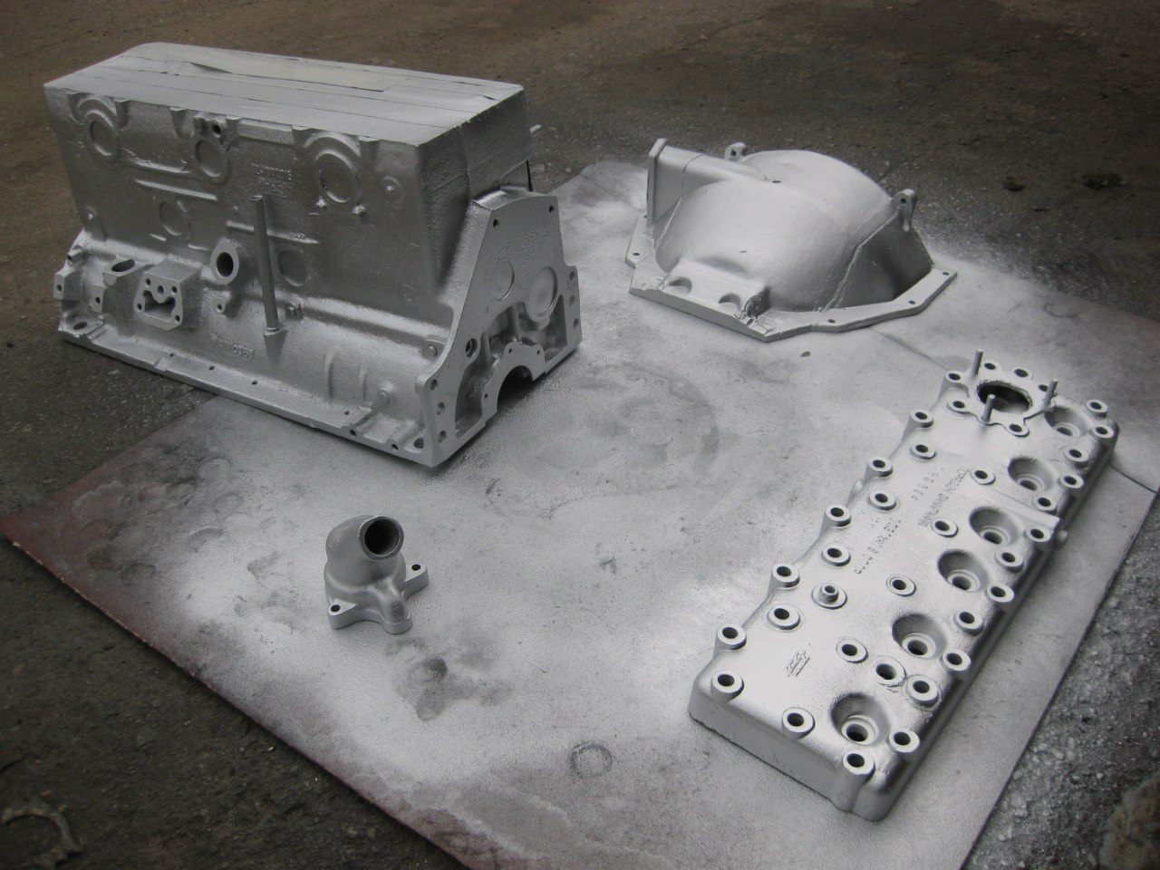

Я покрасил блок термостойкой Теккурилой Термал. Двигатель пока в процессе сборки, так что как она себя поведет, пока не знаю.
