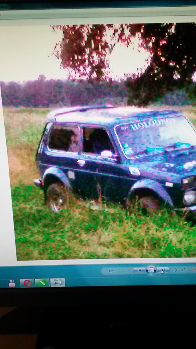

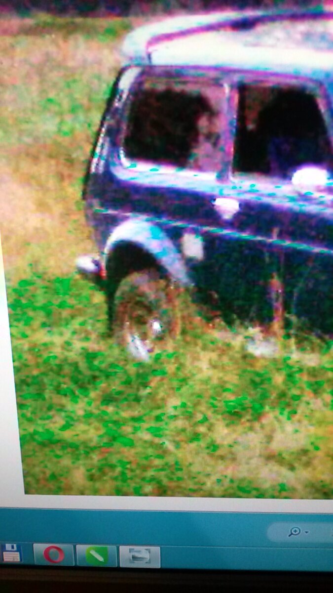

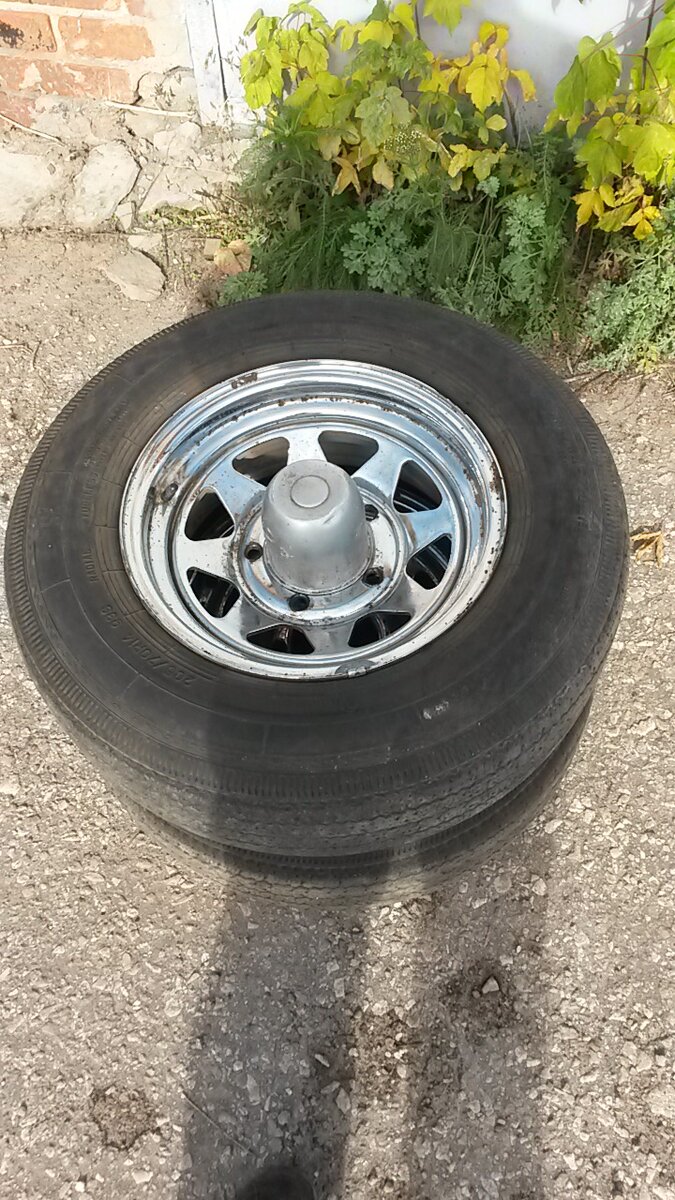

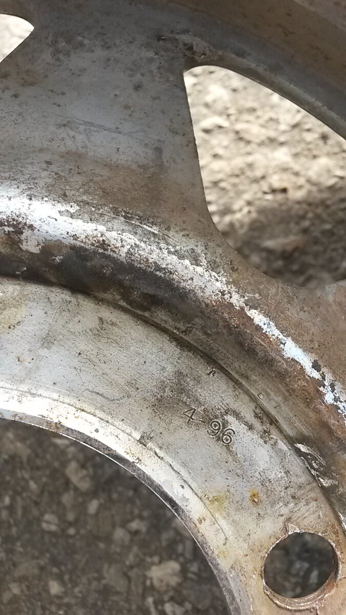

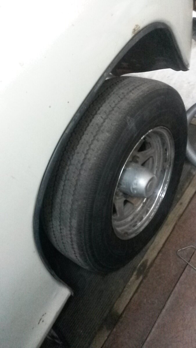

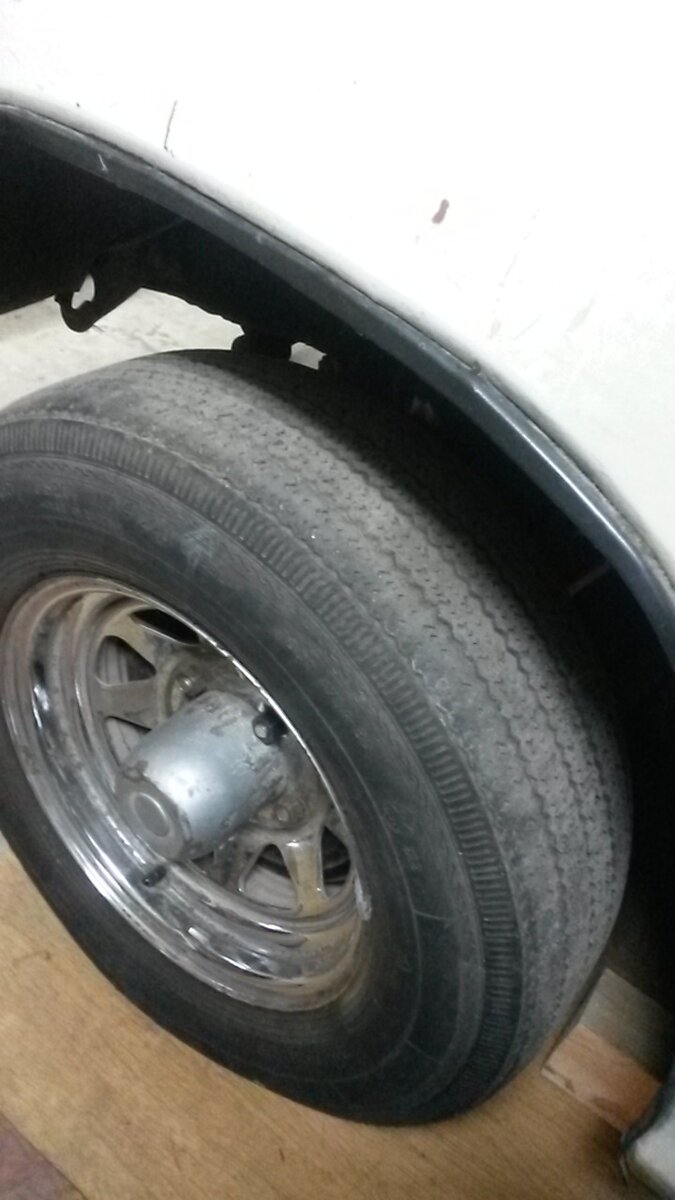

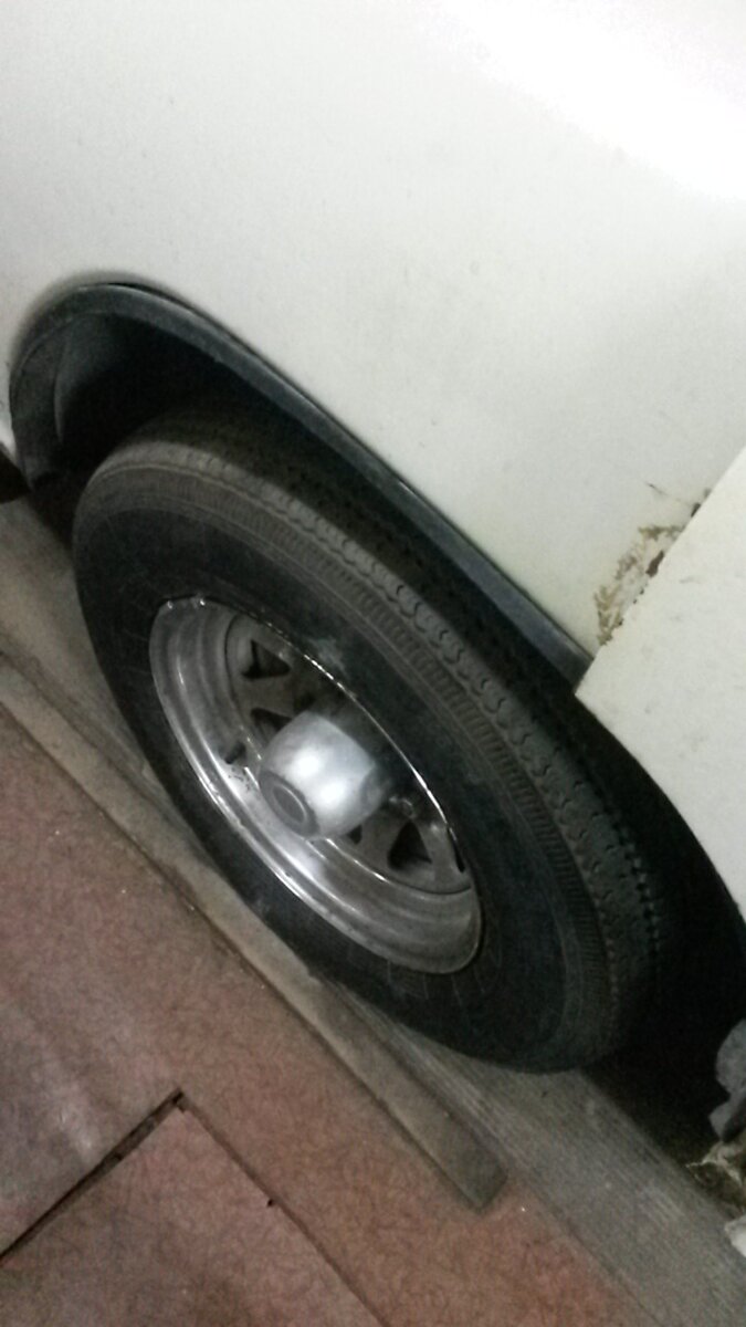

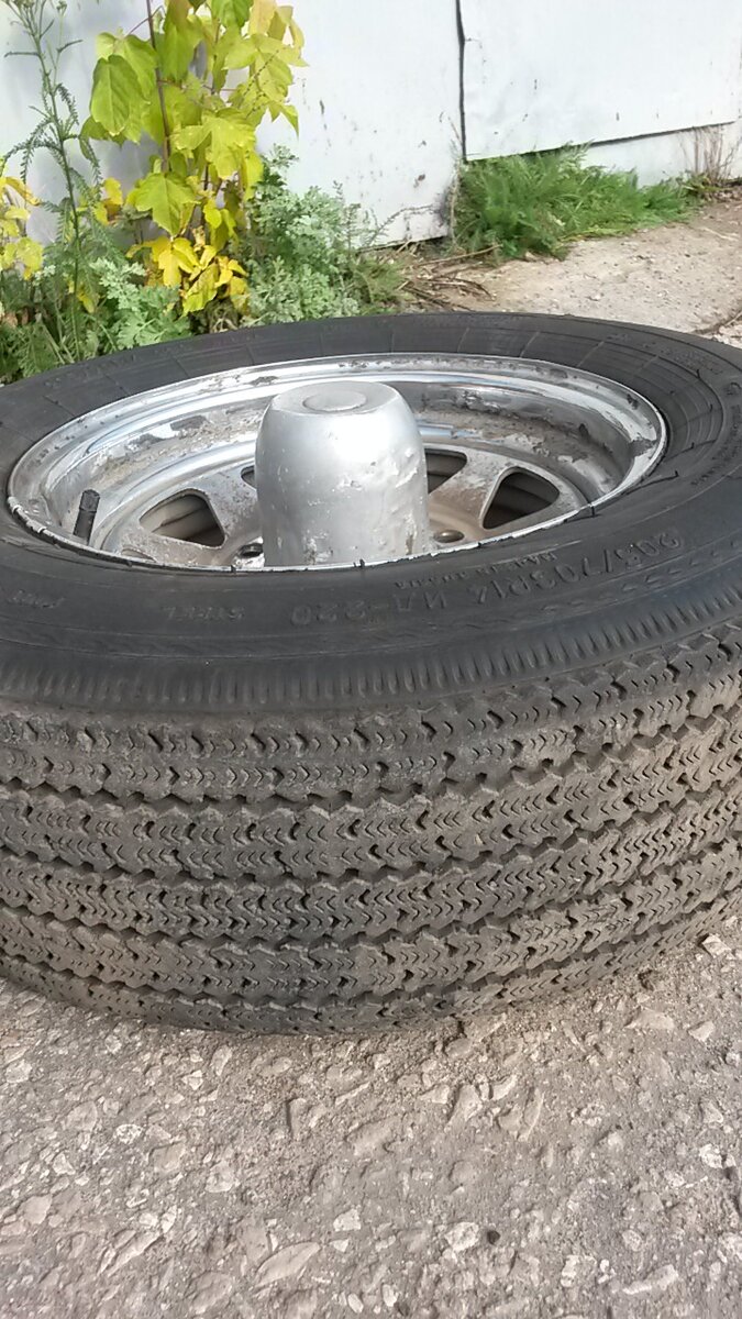

Приветствую Всех! Имеются вот такие диски. Из надписи на дисках: Производство GMC USA, выпуск 4 месяц 1996 года. Диски подходят на Волгу, Ниву, Газель, УАЗ. Смотряться хорошо и на Победе и на Ниве, и на Волге 24-ки.
Потенциальный покупатель задаёт вопрос мне, а какой у них вылет? Не знаю что сказать, нагуглил на Ниву вылет 40 мм, на ГАЗ 3110 45 мм, на ГАЗ 24 - от 4 до 8 мм.
Подскажите, может у кого были такие диски, какой у них вылет?

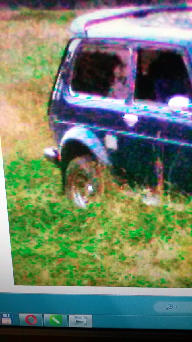

фото дисков на машинах.

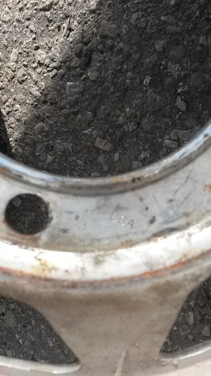

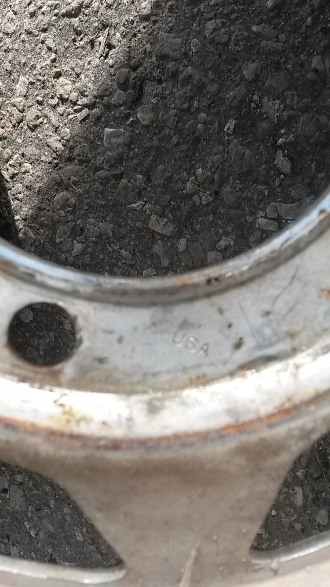

Маркировки нет с обратной стороны Дисков ?

Если нету маркировки, тогда говорите так - как есть ;) со всеми фото и объяснениями на пальцах)

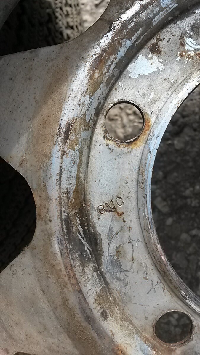

Три надписи какие были я сфотографировал. Может надписи есть внутри диска под резиной, но снимать и одевать резину...покупатель же такие труды не оценит и расходы не оплатит :D

Ещё маркировка бывает на дне жёлоба обода (та часть которая под покрышкой оказывается).

Может это поможет, без разбора колеса промерить диск и высчитать вылет.
Вылет диска — это расстояние от центральной оси диска до плоскости крепления к ступице.
Определить его элементарно, ведь имеется простейшая формула, которая выглядит следующим образом: ET=X-Y/2 (исчисляется в миллиметрах). Здесь: ET – искомая величина (вылет). Y – ширина самого автодиска (общая). X – дистанция между плоскостью приложения диска к ступице и его внутренней плоскостью.

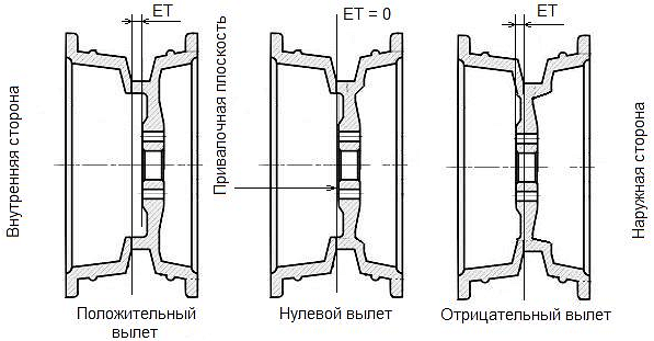

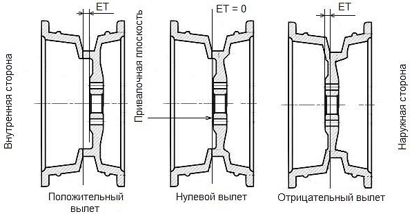

Если лень разбирать...а внутри на ободе есть обязательно буквы ЕТ-цифры это и есть значение вылета.
Или померяй сам...
привалочная плоскоть -это то,что прилегает к тормозному барабану (на Победе) или торм.диску например передок 2101.
вот эта привалочная плоскость "гуляет" от наружного края обода до внутреннего.
Если эта плоскость-ступица диска по народному-приварена-приклепана к ободу по середине-ЕТ=0
Если ступица выходит внутрь от центральной лини ЕТ отрицательный и пишут -40(-20) и т.д. (это расстояние в мм на которое "уехала" привалочная плоскость-(ступица)
Если ступица ближе к наружному краю обода то ЕТ положительный и пишут на диске ЕТ+40,и т.д.
Или померяй сам...
Да, спасибо!, так и померяю. Даже визуально могу сказать, что вылет положительный по первой картинке. Вот и на фото по Ниве видно. А сколько буду при посещении гаража замерять. Мерял ещё одному дотошному покупателю ширину резины в ноябре. На шине написано 205/70 R14. При замере штангенциркулем ширина шины оказалась 208:)
